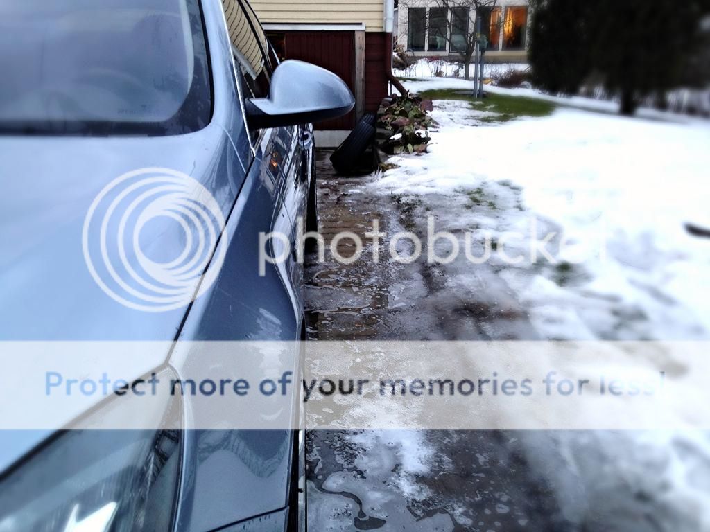

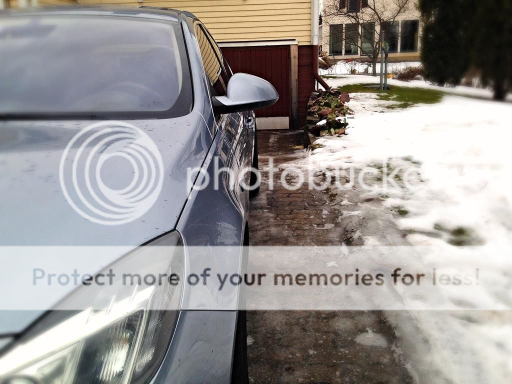

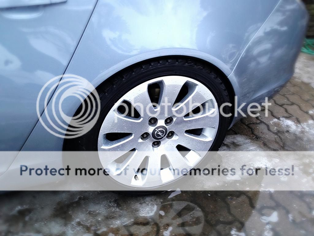

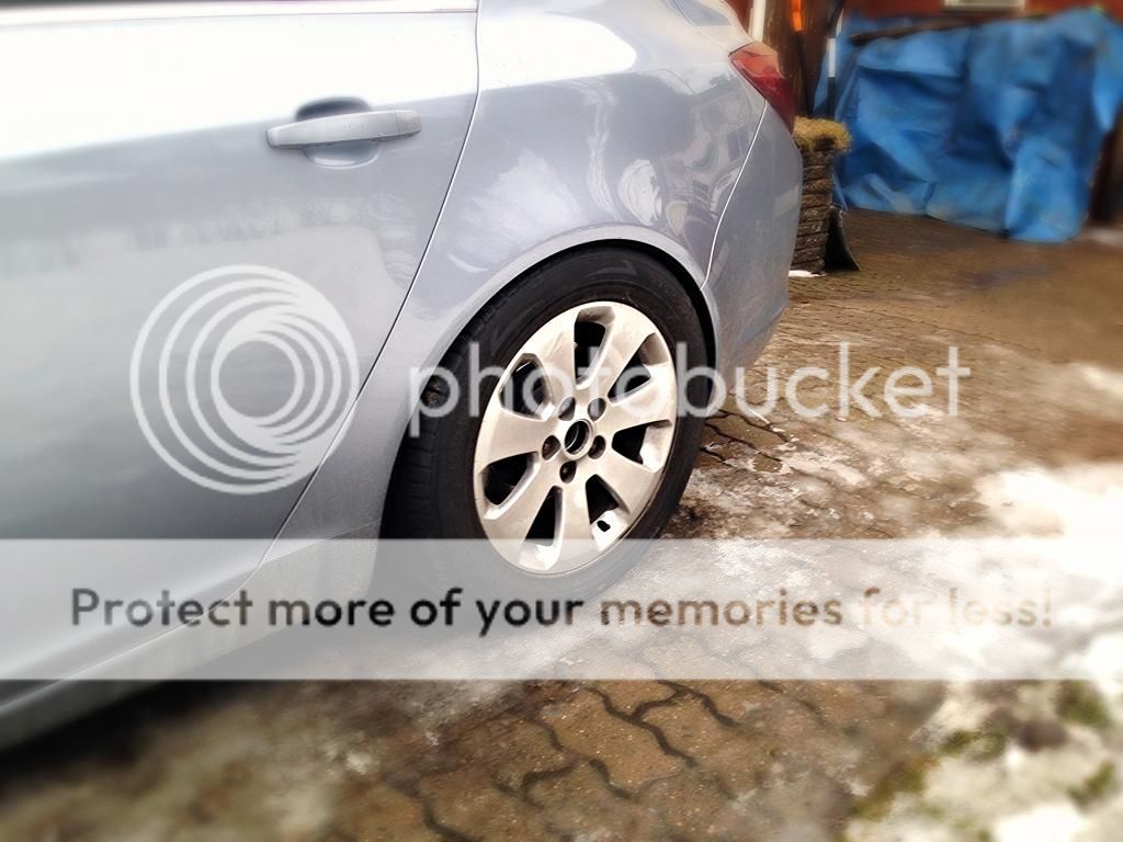

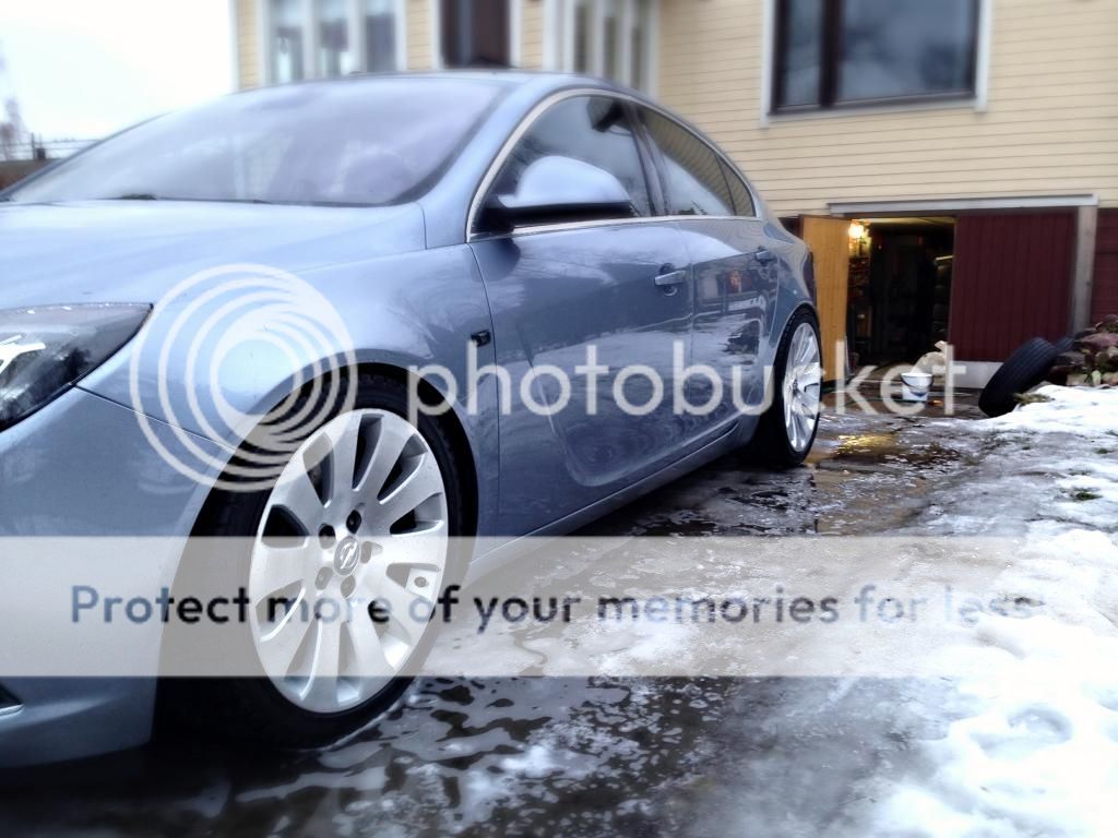

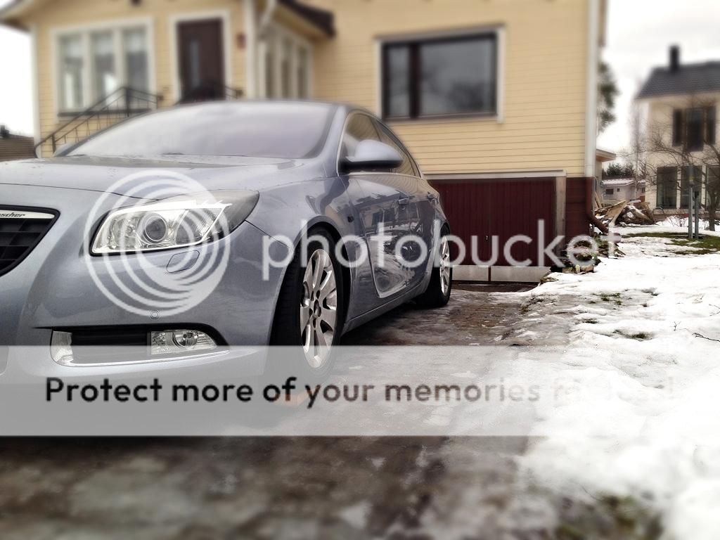

No niin taas hiukan päivitystä tällä rintamalla, kesä tulee ja kesävanteiden etsintä on kuumimmillaan. Kerran jo heitettiin kirves kaivoon kun yhdet vanteet menivät joulun alla suoraan nenän edestä, mutta toivossa vieläkin eletään joskos jotain löytyisi. Tällä hetkellä on yhdet kiikarissa jos vain saisi pähkäiltyä mahtuuko tuollainen 10,5x20 vanne myös tuonne eteen vai ei. Hiukan siis joutuu vielä laskemaan tuota, mutta toivoa vielä siis on.
No ei nuo vakio talvivanteet paljon miestä lämmittäneet viime talvena ja tänä talvena kun lunta tänne etelään ei ole juurikaan tullut, niin alkoivat myös nuo nastatkin ottamaan päähän. No ei muuta kuin vanteita etsimään ja kun kerran huomattiin että erään kerholaisen inkku on vaihtoon menossa ja alla pyörii mukavat talvi vanteet. Lähti liikkeelle hirveä kuumotus päikseen vaihdosta. No viime viikonloppuna sekin saatiin suoritettua ja uudet vanteet alle. Eli vanhat 7x17 ET41 215/55/17 vanteet vaihtuivat "lähes" identtisiin 8,5x19 ET45 255/35/19 vanteisiin ja kitkarenkaisiin. Ja tällainen on loppu tulos.
Vanha setti
Uus setti
Eipä nuo spacerit haitanneet tuolla mitään.
Vanha:
Uus:
Ja hieman lähikuvaa vanteiden eroista.
Vanha:
Uus:
Nyt voi sitten rauhassa laskea keulan taas kesäkorkeuteen kun rengas koko on normaalia vastaava ja rullailla rauhassa loppu talven. Eipä ole niin kiire kesärenkaitakaan vaihtaa kun tyyli on parempi ja kitkat alla tästä suuri kiitos Nile_lle.
Ja tulihan tuossa varattua huoltoakin lähimpään Metroautoon kun 120tkm tuli täyteen. Se kun saadaan suoritettua niin pitää sitten noita vanteita toden teolla alkaa katsomaan tai keksimään sitten mitä tämän auton kanssa tehdään ollenkaan.
