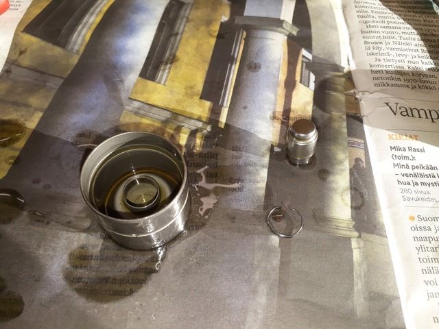

Oli 5kpl hydroja kahdessa osassa ku piti niitä paikalleen laittaa eilen. Purkaessa oli yhtenä kappaleena kaikki ilmeisesti öljykalvon johdosta. Nyt kuitenkin kun olivat 6 päivää olleet muovilaatikossa ja öljy valunut pois niin kupista kun nosti niin sielu jäi laatikkoon. Lukkorenkaat oli irti. Laitoin renkaat takas ja kupit kasaan, kai ne toimii:
Sitten porasin kytkinkoppaan reiän josta konetta pyörittämällä näki ne kliput jotka pitää asetelman kiinni:
2015 kun tuli vastaava vaihdemissi Alastarossa oli noi kliput kierossa ja asetelma epätasapainossa. Nyt onneksi oli kliput säilyneet ehjänä.

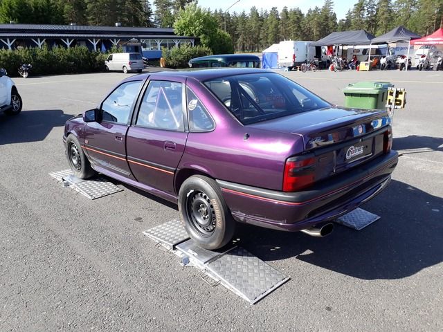

Kävin myös FHRA puntarilla samalla kun sellainen varikolla oli:
