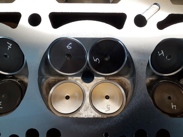

Sitten koneistamo sai kuntoon tuon Hallissa viime kesänä sulaneen kannen:
Kansi siis täytehitsattiin kolmospytyn pakopuolelta, uudet pakoseetirenkaat kolmoseen, kolmoseen kaikki uudet venat ja tietty tason oikaisu.

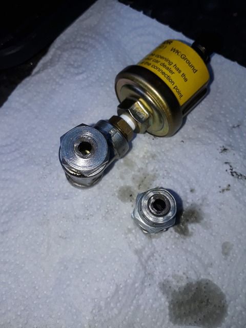

Viides kierros tuli vielä mutta onneksi kaveri huomasi että auto tiputtaa jotain nestettä ja oli öljynpaineanturin T haara murtunut ilmeisesti tärinästä ja sen koorjaaminen kesti sen verran ettei enää ehtinyt ajamaan:
