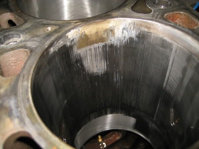

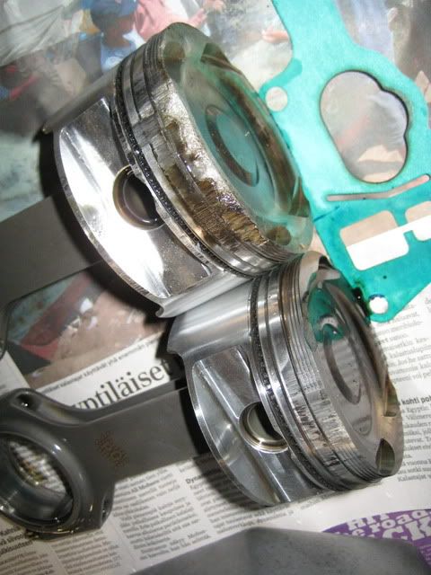

Mutta asiaan. Kone on nyt muttereina. 99% varmasti tuo mäntävaurio johtui kansipahvin palamisesta. Kolmosen männänrenkaat on ihan ehjät joskin jumissa, -07 kun nelonen suli seoksen laihalle menon vuoksi niin imupuolelle paloi kunnon reikä ja lohkokin suli. Nyt lohkossa ei näyttäis olevan muutakuin männästä jäänyttä suttua. Myös nelosen mäntä on ottanut siipeensä kolmosen viereiseltä seinämältä. Tarvii heittää lohko koneistamolle niin saavat hoonata/mitata sen.
Kolmonen:
3&4 männät:
Nyt tarvis vaan selvittää miksi nuo kansimutterit oli ihan löysällä :-?
