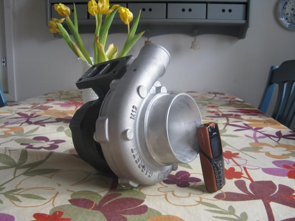

Pätkän uusi sydämen ahdistin;

Juho M-P kirjoitti:Mikäs se vanha oli?
Toyota CT26, ainakin 3.0 MKIII Suprassa käytetty. Tämähän on nyt siis Garrett GT3071R

suhteellisen iso garretti :) Tuotto ahtimesta ~500 heppaa.. Meinaatko asettaa sen tavoitteeksi ? :D

MRCALIBRA kirjoitti:suhteellisen iso garretti :) Tuotto ahtimesta ~500 heppaa.. Meinaatko asettaa sen tavoitteeksi ? :D
Sehän se olis tavoitteena tuosta ottaa, saa nähdä kuinka nopeesti siihen kyllästyy ja ahdin jää pieneksi.. :D Isompaa ei tuohon otettu sen takia, että kyseessä on kuitenkin katuauto, jolla ihan oikeastikin pitäis pystyä ajamaan vielä jopa ihan päivittäin. Ja fiilispohjalta mennään kuten tähänkin asti, me mitään osata laskea..! :lol:

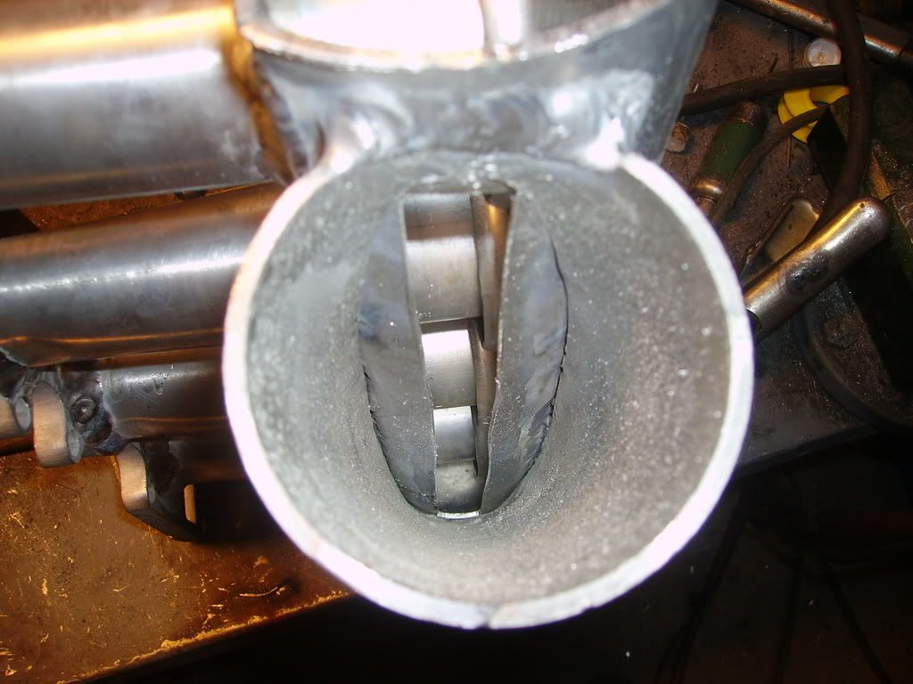

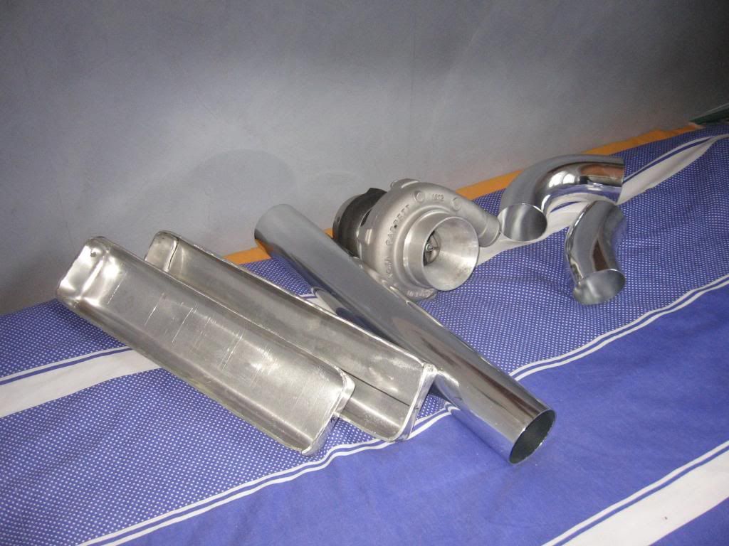

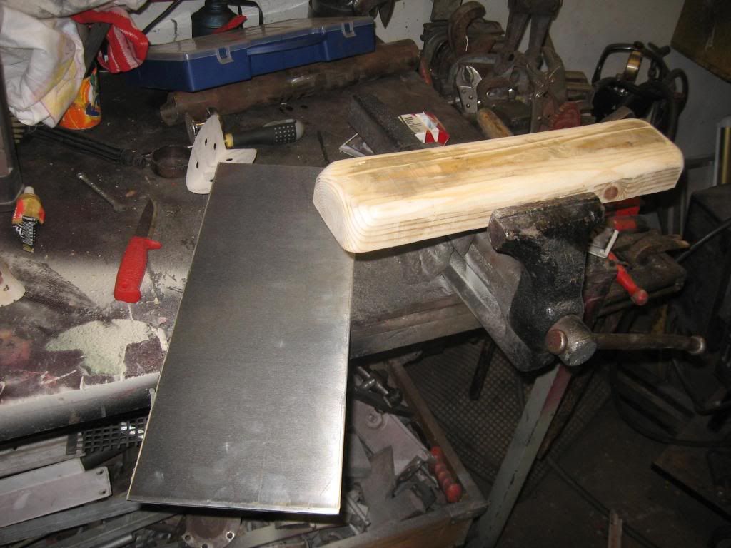

Tämmöstä oli Esa tänään värkänny;
Plenumin muotti kakkosnelosesta..
..Ja pakotettuna + imusarjan teko aihioita
Imusarjaa on suunniteltu vähän tuohon tyyliin;
Tällainen siis Ruotsalaisen Insanesweden projektissa, ainakin näyttää pätevältä
Mistä löytyis iso kaasuläppä? Kuinka suuri on esim. 3000 Omegassa? Putki on 78mm, että jotain sinnepäin

Harisella näytti olevan 80mm http://hestec.fi/verkkokauppa/index.php ... cts_id=272 Tuollaisella imusarjalla saa aika tasaiset virtaukset joka sylinteriin :peukku:

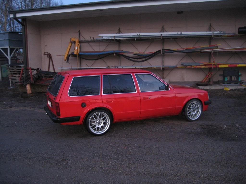

Farkulle tuli tänään kesä! 8) -(z)-

Näitä on kiva katella, ai että on hienoja 8)

Hienoja on.Olen muistaakseni nähny toisen roissa silloin ku asuin vielä siellä.No ei siellä hirveesti tämmösiä autoja pyöri.Asia hommia :D
