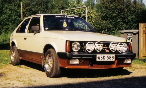

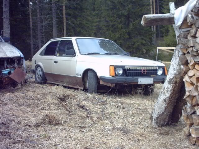

Oliko tarpeeksi lisävalotehoa?ipa kirjoitti:ja sitä ennen oli mm. tuollainen "laitos."
http://i3.photobucket.com/albums/y91/ip ... adetti.jpg
vectraa ja kadetteja by ipa. vectra tuli kadetti meni
eiC20XE-Veccu kirjoitti:Oliko tarpeeksi lisävalotehoa?ipa kirjoitti:ja sitä ennen oli mm. tuollainen "laitos."
etsin ja skannaan lisää kuvia joissa myös puskurin alla on kunnon valot.
ja kaikki vielä laillisesti.
e-kadetti 2001-2003

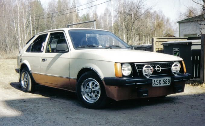

Hyvin tontissaipa kirjoitti:http://i3.photobucket.com/albums/y91/ip ... sk5882.jpg
edessä laikalla katkotut jouset. takana omavalmiste.C20XE-Veccu kirjoitti:Hyvin tontissaipa kirjoitti:http://i3.photobucket.com/albums/y91/ip ... sk5882.jpg
siis takana 12mm jousilangasta ryssän sorvilla väännetyt ja lämpökäsitellyt.
pohjaus kumet ja myös niiden pelti kupit poistettu.

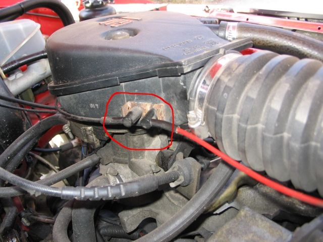

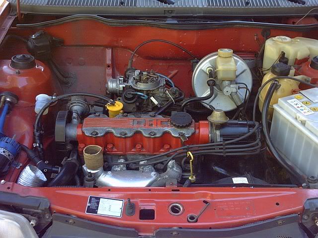

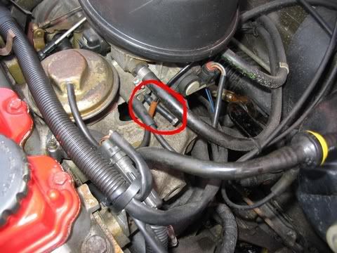

ihmettilin tuossa kun auto tuntuu jotenkin tehottomalta aina kun sää lämpenee. syyksi paljastui tuo alipaineventtiili.
joka avaa ilmanputsarin läpän taviasentoon kun kelit kylmenee.
paitsi nyt kun se oli "vammautunut". kone sai niin kuumaa ilmaa että käsi meinas palaa kun koski tuohon putsariin, letkuun tai koppaan.
korjaus:
letku irti ja tulppa päähän. kaikki vähäiset koneen tehot taas tallella.

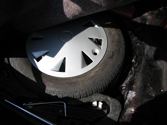

niksi pirkan vinkki:
jos tavaratilassa seilaa kaikenlaista pientä tavaraa käännä vararengas toisin päin ja laita vanha pölykapseli kanneksi.
sillä renkaan sisällä kulkee kätevästi kaikkea pientä ja tarpeellista rojua.
laikalla alkuperäinen renkaan kiinnityspelti pois ja pultti läpi pohjapellin.

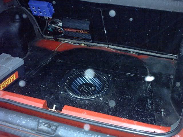

moni on kysynyt millaiset kajarit on alunperin vecrassa ja calibrassa.
ne on tuollaiset.
elementin halkaisia n. 155mm.
korjaus:

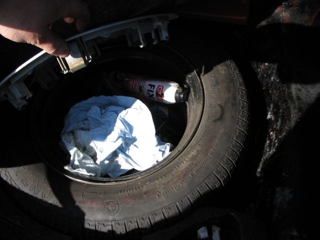

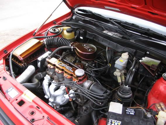

tänään rakensin konepeltiin kaasujousen.
varsinainen kaasujousi on 5-ovisen a-vectran takaluukusta. jousen päissä olevat kupit on e-kadetista ja kiinitys kuulat d-kadetista.
kaasujousen kokonaispituus on 470mm ja jäykkyys riittävä.
kupit e-kadetista koska ne sallii suuremman sivuttaisliikkeen pomppaamtta pois paikoiltaan. varsinkin lokarinpuolella.
konepellin saranan kierre on M4 joten sen joutui poraamaan suuremmaksi ja vääntämään M6 kierteet. lokarin puolelle uusi reikä ja siihen kierteet. joutuu jossain vaiheessa varmaan hitsaamaan sen kuulatapin kiinni lokariin jos se alkaa "muljuamaan."
jousia on tosiaankin vain yksi jolla konepelti avautuu herkästi ja pysyy
ylhäällä myös tuulessa.

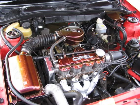

samalla tuli puunattua konehuone kesäkuntoon.
tuosta vähän ylempää on tuo alipaineventtiili kuva on kone likaisena.
vanhat konstit
löpöä eli dieseliä desi pikkupurkkiin. pensseli ja hammasharja käteen ja hommiin.
sitten painepesurilla ja liuottimella huuhtelu.
paineilmalla kuivaus
muovi ja kumi osiin purkki silikoonia ja kiilloitus.
pakosarjaan pikkupensselillä alumiini maalia. (termal tai horna)
parin tunnin homma.

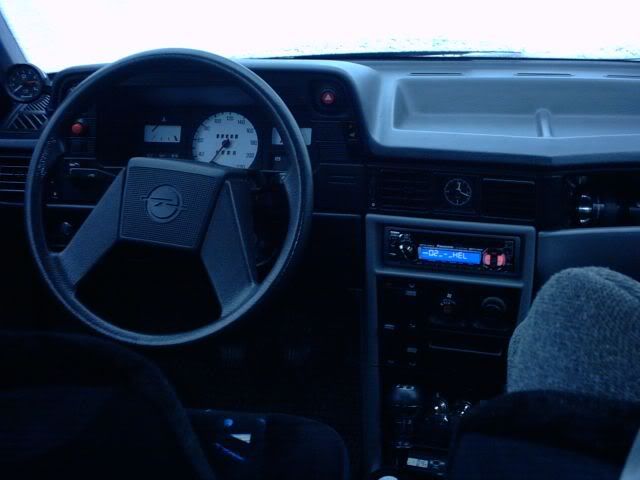

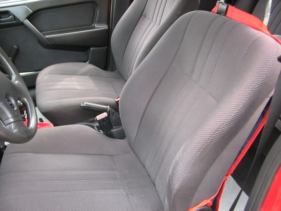

niksi pirkka osastolle:
jos etupenkkien selkänojasta ei saa riittävästi sivuttaiatukea niin kannattaa ottaa tukeva ote penkistä ja vääntää penkit alkuperäiseen muotoon.
tuntuu olevan joku teräsputki tai tanko tuossa penkin sivuja tukemassa.
