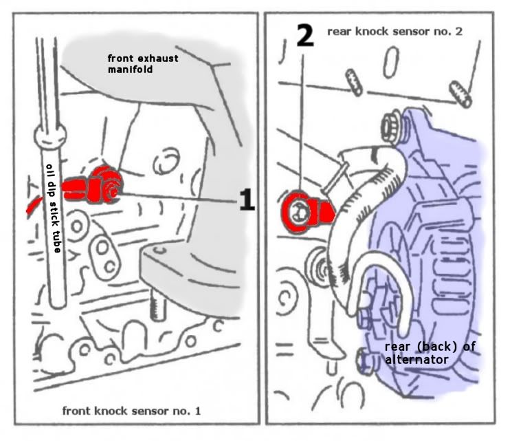

nuo nakutunistimet ovatkin mulle vielä ihan uusi juttu, joten josko joku voisi vihjaista mistä päin mottia niitä löytää ja miten pääsee käsiksi
Re: kadettE v6 projekti
Se ainoa nakuanturi, jonka mä tiedän C25XE:ssä olevan, on taemman kannen vasemmassa kulmassa, mutta lohkossa kiinni. Näin muistelen.
Sen piuha kulkee muistaakseni siinä moottorinkannakkeen liki.

No ei tosiaankaan ole kannessa vaan suht keskellä lohkoa ja molemmilla puolilla,niin kuin noissa _Jape_:n laittamissa kuvissa,liittimet on väriltään punaiset.Timonen kirjoitti:Se ainoa nakuanturi, jonka mä tiedän C25XE:ssä olevan, on taemman kannen vasemmassa kulmassa, mutta lohkossa kiinni. Näin muistelen.
ahaa. tää japen kuva helpottaa kummasti
kiitän taas ohjeistuksesta
, huomenna sitten päivänvalossa vähän kurkkaamaan taas pellin alle

jooh.. näyttääs toi taaemman nakutunnistimen johto olevan automaattikiristimen ja koneen välissä plintassa -.-
no eihän se johto missään nakelissa ollut. näytti vaan siltä, muutenkin nakutunnistimet oli kyllä hyvin kiinni ja johdot ja liittimet kunnossa. tiedä sitten että onko jompi kumpi tunnistimista rikki.
