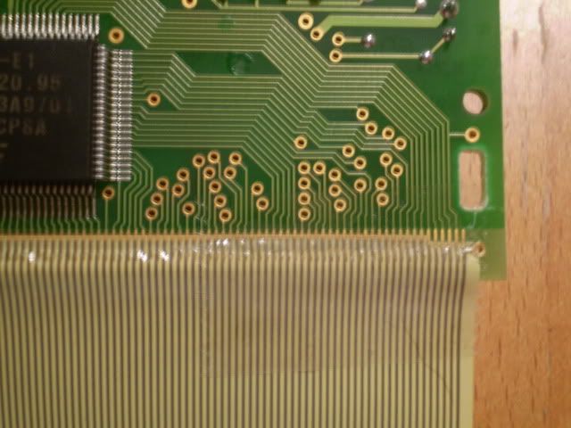

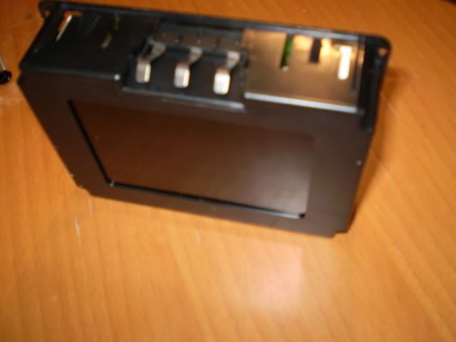

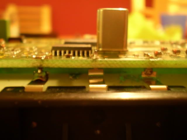

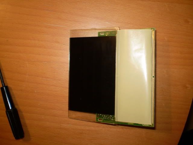

Jäi kansi laittamatta, kun pakosarjaa kiristäessä meni melkein joka tapista kierteet.. Imupuolella sama homma. Kansi mukaan ja uudet kierteet. Nyt imu- ja pakosarja kiinni ja kantta sovittamaan pyhien jälkeen. Lohdutuspalkinnoksi otin kotiin väkertämistä mittariston ja aut.ilmastoinnin ohjaimen merkeissä.

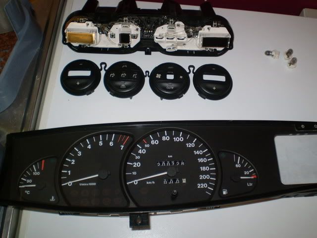

Purin ajotietokoneen ja koitin saada pixeleitä takaisin kun osa lähtenyt.. Tiedä sitten lopputulosta ennenkuin on taas autossa kiinni.
Putsausta aloiteltu jo.
Repsahti toi matto toisesta reunasta, mutta toivottavasti teippi auttaa.. ainakin lankojen linjat on kohdallaan :-?
Tostakin sit katkes tikku prkl! Noh tinan pitäisi hoitaa homma.
Paketti kasassa taas.

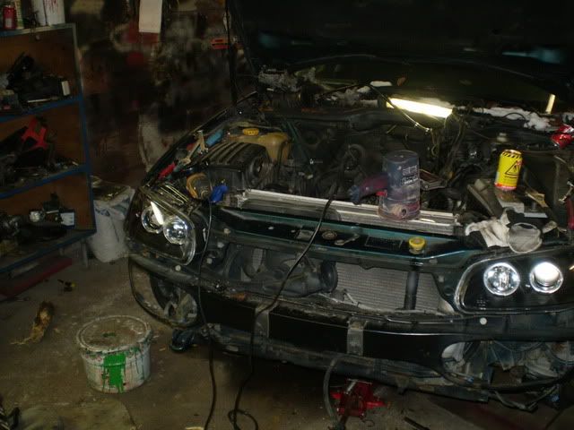

Tässä kun tylsää on, niin voisin iskeä yhen kuvan auton tämänhetkisestä keulasta..
Isäntä ite. :kahvia:

Oliko miten vaikea tuo mittariston irroitus? Itsellä pitäis irrotella mittaristo ja vaihtaa ajotietokone nykyisen kello/pvm näytön tilalle.
munakukkaro
Viestit: 538
Liittynyt: 06 Huhti 2009, 18:31
Paikkakunta: turku
Re: B Omega caravan 2.0-16V -97 *Kuvia lisätty*
Viesti Kirjoittaja munakukkaro »
MantaGsi kirjoitti:Oliko miten vaikea tuo mittariston irroitus? Itsellä pitäis irrotella mittaristo ja vaihtaa ajotietokone nykyisen kello/pvm näytön tilalle.
Mittariston oikealta puolelta molemmat tuulettimen ritilät pois(itte oon avitanu kahdella ruokailuveitsellä molemminpuolin. parhaiten tuntuu lähtevän kun vetää sen läpän nollaan ja puhallusasennon lattiaa kohti.)
Ritilöiden takaa nurkista ruuvit auki ja vedät sen pakat irti. sieltä takaa paljastuu ensimmäinen mittariston kiinnitysruuvi.
Sit rattii kääntelet sillai et otat oikealta ja vasemmalta tulppien takana olevat ruuvit pois ja irrotat sen päälimuovin. Sieltä alta löytyy toinen ruuvi.
Enempää ei ruuveja ole et sit vaan raotat sielt mankkarin puolelta sen verran et saat näytön johdon irti, minkä jälkeen voit rykiä koko mittariston irti.
Helppo homma vaikeasti selitettynä. :wink:
Hommaan menee MAX 5min.

Oli kyl tosiaan loppujen lopuks todella helppo irroittaa. Ja vaijerittomuus helpottaa myös todella paljon. F Astran kanssa sai tapella, kun mittaristoa irroitti ja kasasi prkl :evil:
