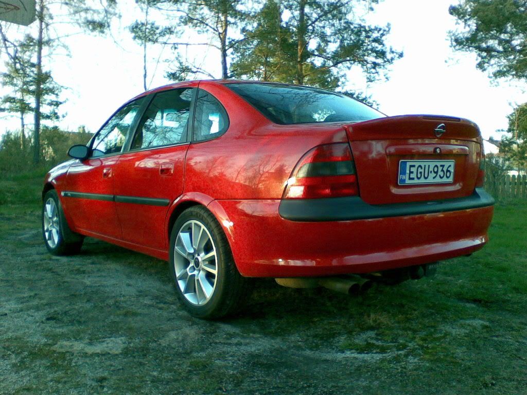

Tuli autoa pestyä kunnolla, muttei sitten jäänyt vahaukselle aikaa. Mitään ylläreitä ei onneks löytynyt korista. Tiedossa oli jo että oikean takalokarin etuosassa on pieni pehmeä kohta joka pitäisi korjata.
Tekstit lähti takaluukusta. Mallimerkinnäthän lähti helpolla, mutta noitten kaikenmaailman hainkuvien saaminen irti kesti varmaan 2-3 tuntia. Tekniikka ei varmaan ollut hallussa, työvälineinä: tinneri, painepesuri ja allekirjoittaneen sormet. Ihan hyvä tuli lopputuloksesta, vaikka pikkunaarmua tuli pirusti muttei näy/haittaa senkummemmin. Sormet ihan tohjona kumminkin.
Jotain kehnoja kuvia tuli taas jonkunverran napsittua. Peräosa näyttää huomattavasti paremmalta omaan silmään ilman mitään tekstejä. Lisää kuvia http://s289.photobucket.com/albums/ll22 ... m/pestyna/
