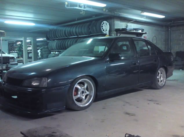

Nyt on vähä enemmän aikaa kertoa tapahtuneista ja suunnitteilla olevista muutoksista.
Eli projekti seiso about puoli vuotta,lukuunottamatta pieniä asioita mitä jaksoi vanhalla pajalla tehdä.
Nyt on paja vaihtunu huomattavasti parempaan pajaan,missä on pajan käyttö tarkoitus oikea!!
Siis autojen rakentaminen,eikä ajanvietto...

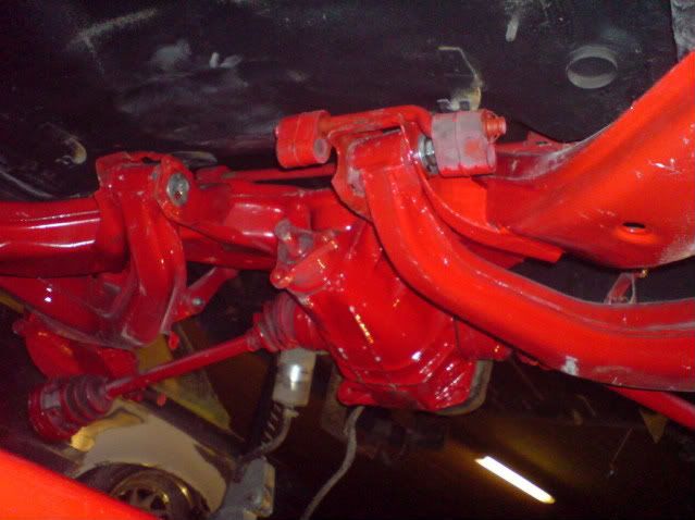

Mut itse asiaan, tällä haavaa olen auton korin kimpussa,eli maalasin sen yks väriseksi tässä pikku hiljaa kun kerkesin ja teen parasta aikaa alustan kunnostusta/muutokset loppuun,nyt siis taka-askeliston,mihin tein camberin ja aurauksen säätö mahdollisuudet,kun muuten alusta olis läpikäyty. sisustakin on osittain paikoillaan.
Sit kun kori ja alusta on valmis,niin peitän sen pressujen alle,työnnän nurkkaan odottamaan kevättä ja aloitan koneen kasaamisen.
tekniikka on päällisin puolin valmis,Turbo,pakosarja,Imusarja,väläri,ahtoputket,öljylinjat yms. koneen ulkopuolella olevat jutut on valmiit,mut koneen sisälle pitää vielä tehdä jotain. Kanavien tekeminen loppuun,venttiilit,seetit,ohjurit,jouset istuttaa... sekä alakertaan veivit hommata ja kampuran käsittely vielä tekemättä.Männät on tullu viime vkolla,kun serkku toi ne tullessaan jenkeistä...
Tarkoitus olis nyt saada tehtyä se kevääksi valmiiksi,että pääsis ajoissa koko kesän testailemaan,säätelemään ja korjaamaan heikkoja kohtia...
notta vois ehkä pvän tai kaks ajella huoletta...

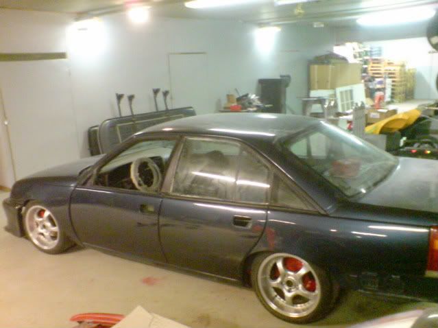

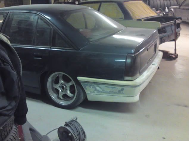

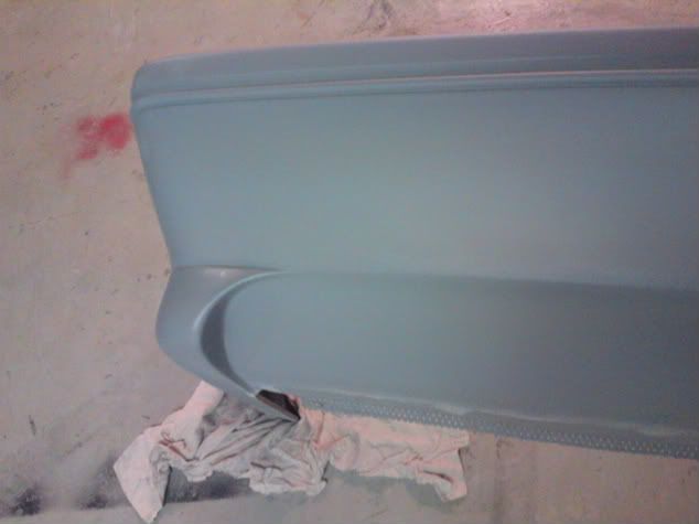

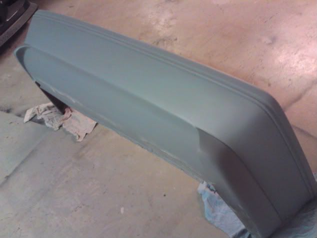

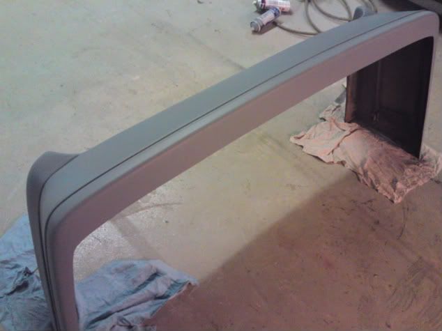

Pientä edistystä on taas saatu aikaan.
Auto muuten väreissä kokonaan paitsi takapuskuri,
mitä aloitin tänään muokkaamaan 3000 puskurista,
ku se on alkuperäisenä ihan törkeen ruma!!! yritetään nyt tehdä vähä asialtaisempi...

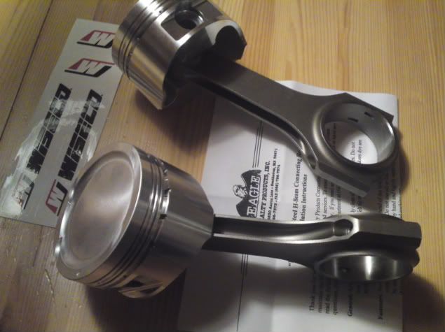

Männät ja veivit odottaa lohkoa,
mikä on porauksessa ja kansi koneistamolla saamassa uusia seetejä ja venttiilejä...
kanavat oon tehny valmiix et maybe lähi vkoina pääsis kasailemaan,
ku alkaa tuo korin tekeminen maistumaan puulta ku on sitä tullu täs viime kk tehtyä...
pieniä sähkö juttuja kytketty odottamaan virtaa..
Sen semmoista pientä fixiä tehty
pari kuvaa taas tässä

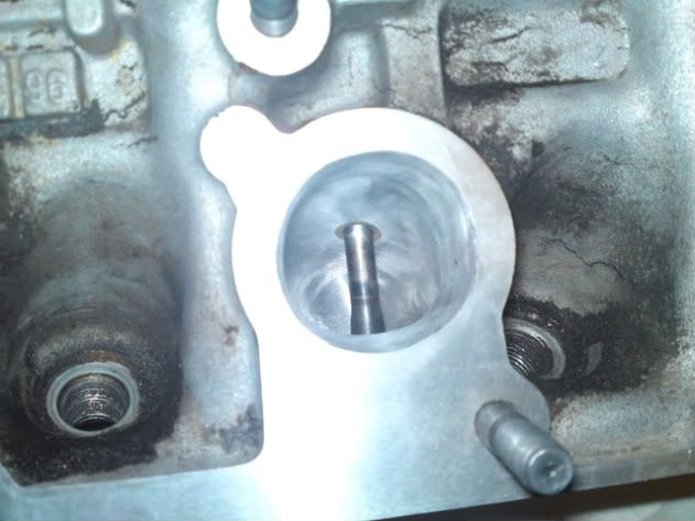

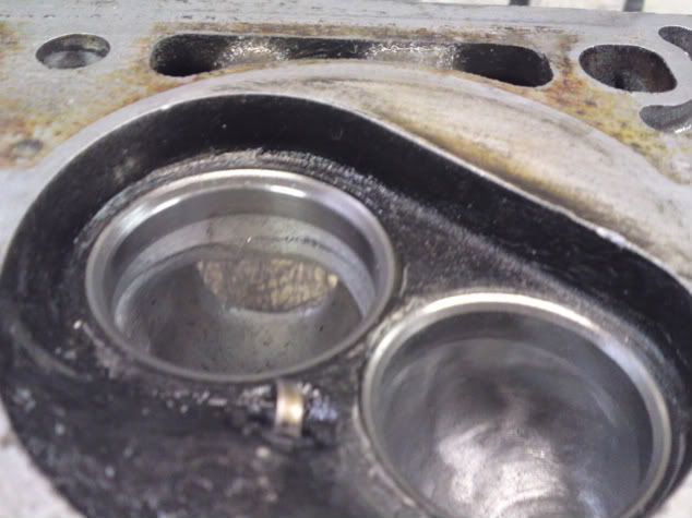

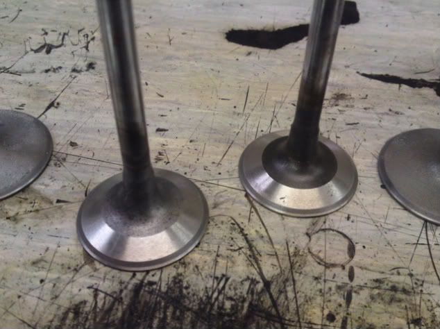

Jotain pientä taas tullu pajalla tehtyä...

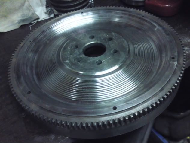

Sorvasin vähän vauhtipyörää
Imukanava
Pakokanava
seetit
pakovenat
ja sit muutoma selventävä kuva taka puskurista....

Yksinkertaisen hieno takapuskuri,tollanen se olis pitäny olla 3000 sessa jo vakiona

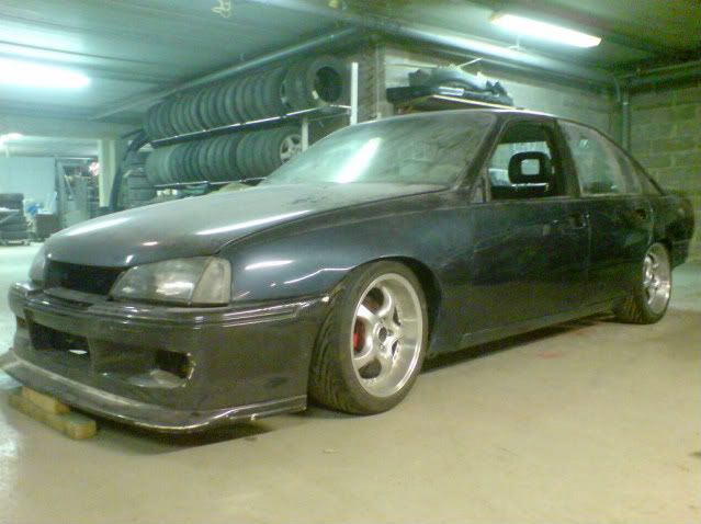

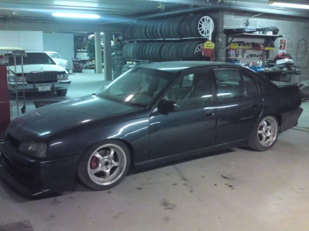

Mielestäni tästä on kyllä tulossa erittäin tyylikäs omega ulkonäöltään ja tekniikaltaan... Vielä kun vanteita tuo hiukan ulospäin spacereilla, niin ulkonäön osalta täydellinen!

Jep,vanteet tuodaan sopivalle leveydelle,kunhan saan hommattua sen köningsport:n alustan,että pystyy sovittamaan ne paikoilleen,omega 2.0turbo kirjoitti:Vielä kun vanteita tuo hiukan ulospäin spacereilla, niin ulkonäön osalta täydellinen!
mut tällä haavaa tehdään tekniikka kuntoon ensin.
Ens vkolla pitäis saada kampura nitrauksesta,minkä jälkeen se pitää kiilloittaa ja tasapainottaa vauhtipyörän ja aseltelman kanssa.Niin sit sais alkaa kasaamaan tekniikkaa,kaikki tarvittavat osat alkaa olla hyllyssä odottamassa jo.
kytkimeksi valitsin sachs race:n Bmw m3 tarkoitetun asetelman ja 4-lapaisen sintteri levyn.
Sorvasin itse asetelman sopimaan vauhtipyörään ja samalla kevensin sitä pari kiloa...
