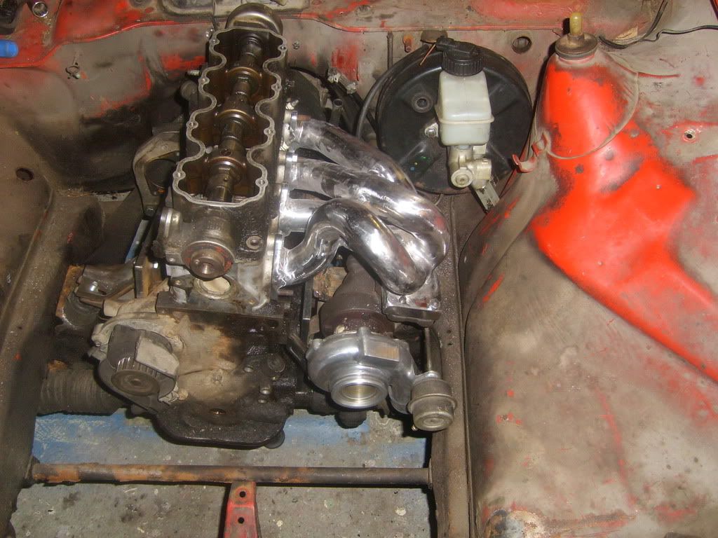

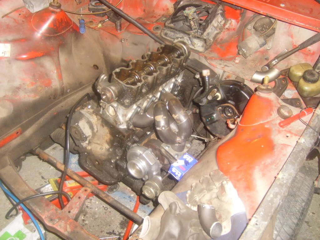

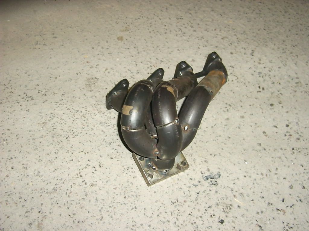

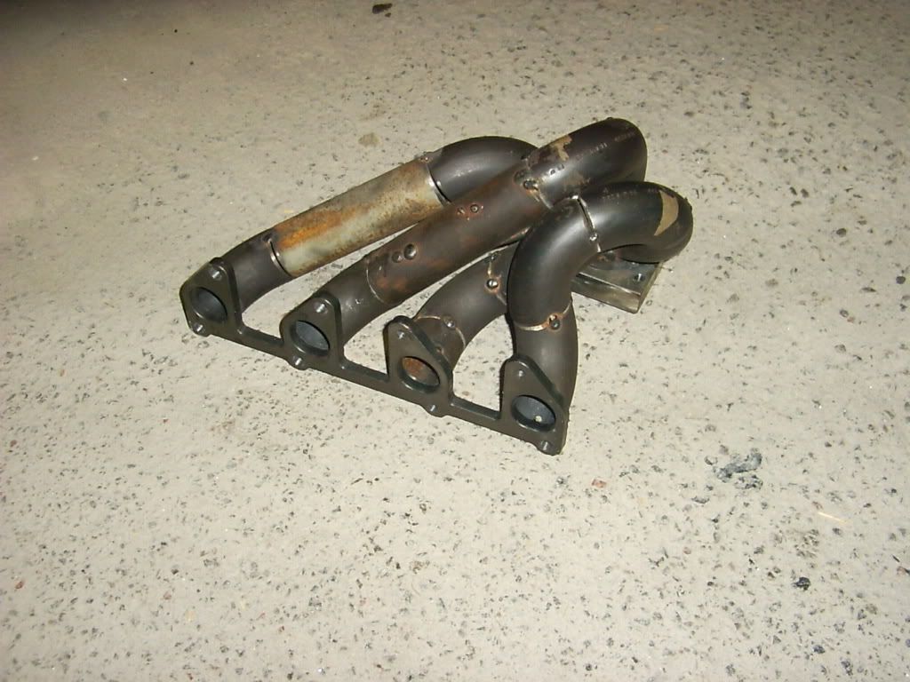

no niin nyt on vähän ehtiny pakosarjaakin värkkäämään tuntuu et töissä käyminen häiritsee pahasti harrastusta.pakosarjan 3 putkea rupeaa olemaan hepeissä ja jonkun näkönen kollektori väsätty.
http://i256.photobucket.com/albums/hh18 ... P61727.jpg
http://i256.photobucket.com/albums/hh18 ... P61724.jpg
http://i256.photobucket.com/albums/hh18 ... P61725.jpg

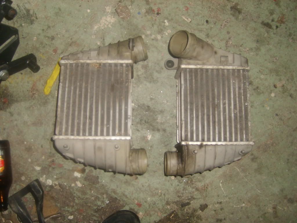

taitaa taas tulla aikamoinen tulpanjohtojen tappaja.on se vaan niin vaikka ensin näyttää tilaa olevan ni aina se tila loppuu kesken ja joutuu tekemään kompromisseja.tuli hommottua tommoset s3 audin cooleritkin.

mitenköhän vaikuttaa turbon käytökseen jos nuo laittaisi niin että toinen toisen pyörä kotelon edessä ja toinen toisen.eli siis niin kun ne on alunperin tommosessa audissakin.?

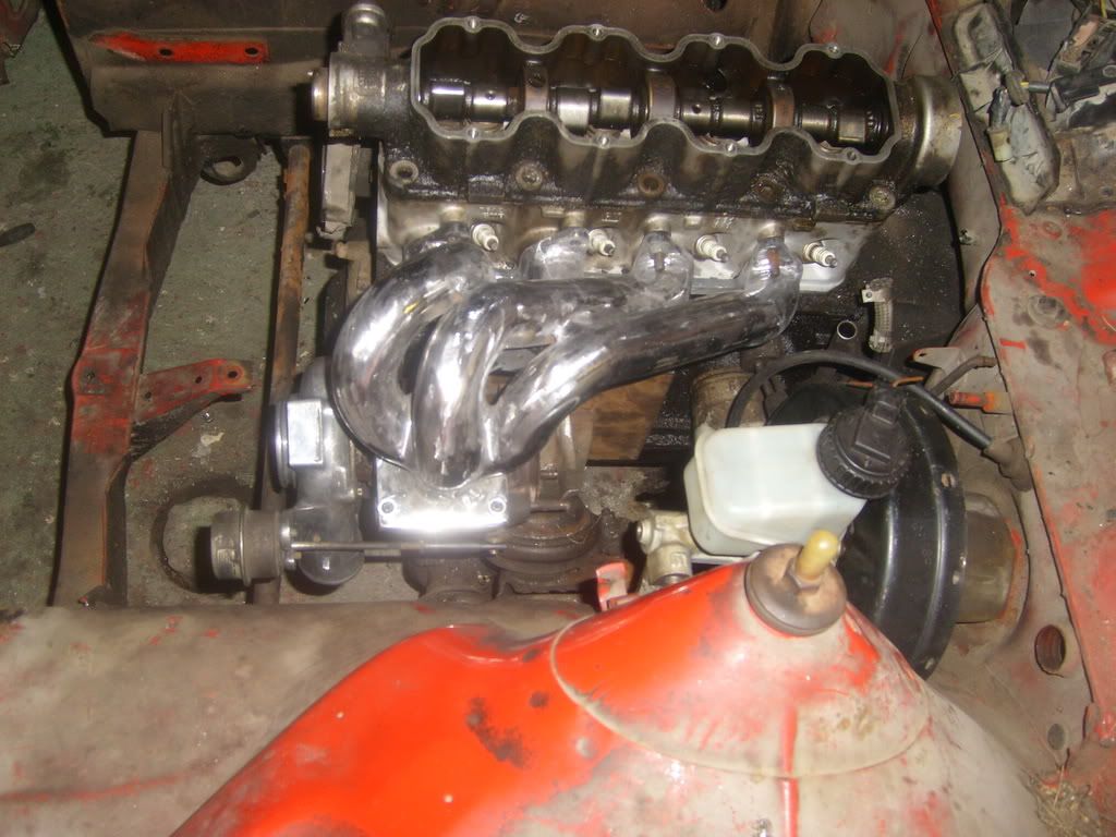

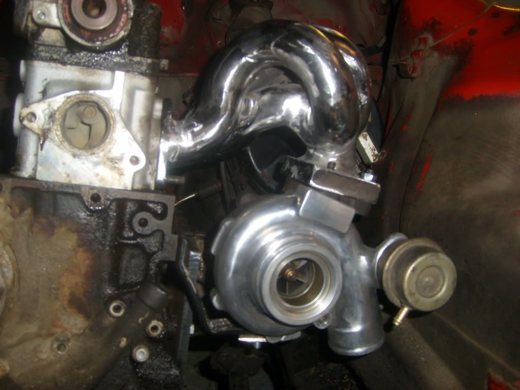

pistetääs vähän taas päivitystä välillä.tuo pakosarjan teko on vienyt aikaa suunnitteluineen+ihmettelyineen ja hitsaamisineen ja hiomisineen noin 26h ja valtavasti norttia.mutta nyt se olis kasassa muuten mut jännitteen poisto tarvis vielä suorittaa(hehkuttamalla)ja lasikuula puhaltaa sisältä.
tältä näytti vielä viime viikonloppuna

nyt viikkoa myöhemmin
http://i256.photobucket.com/albums/hh18 ... P61750.jpg
http://i256.photobucket.com/albums/hh18 ... P61751.jpg
http://i256.photobucket.com/albums/hh18 ... P61752.jpg
milläköhän maalilla tuo kannattaisi maalata oliskohan joku kiuas maali hyvä?

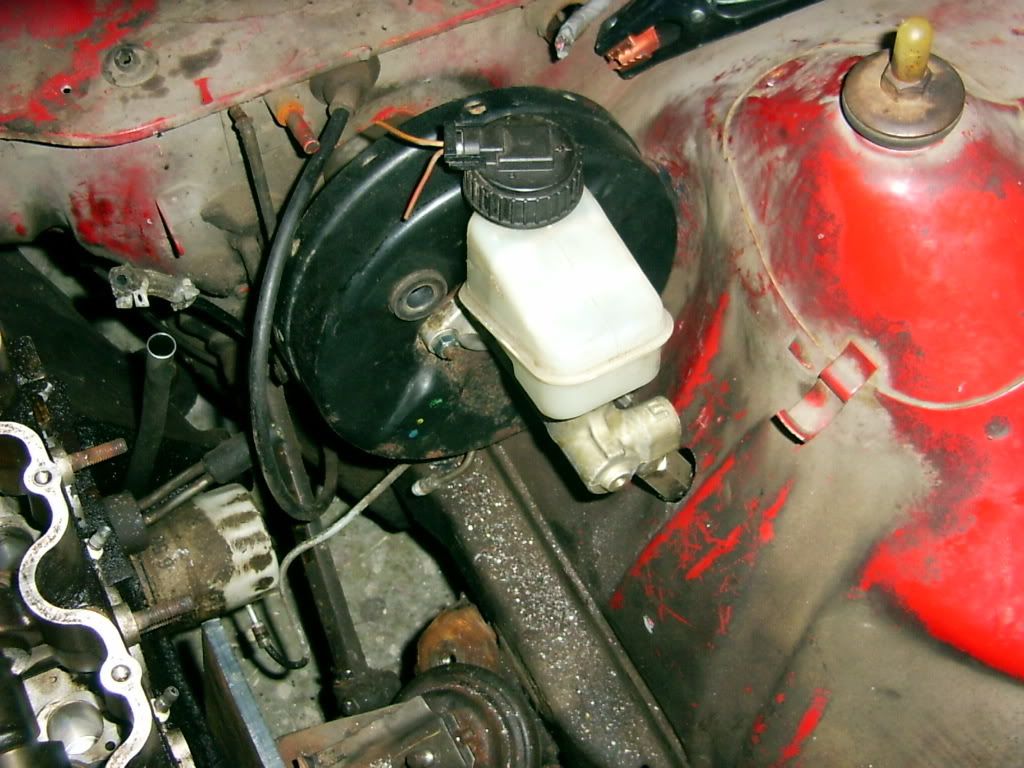

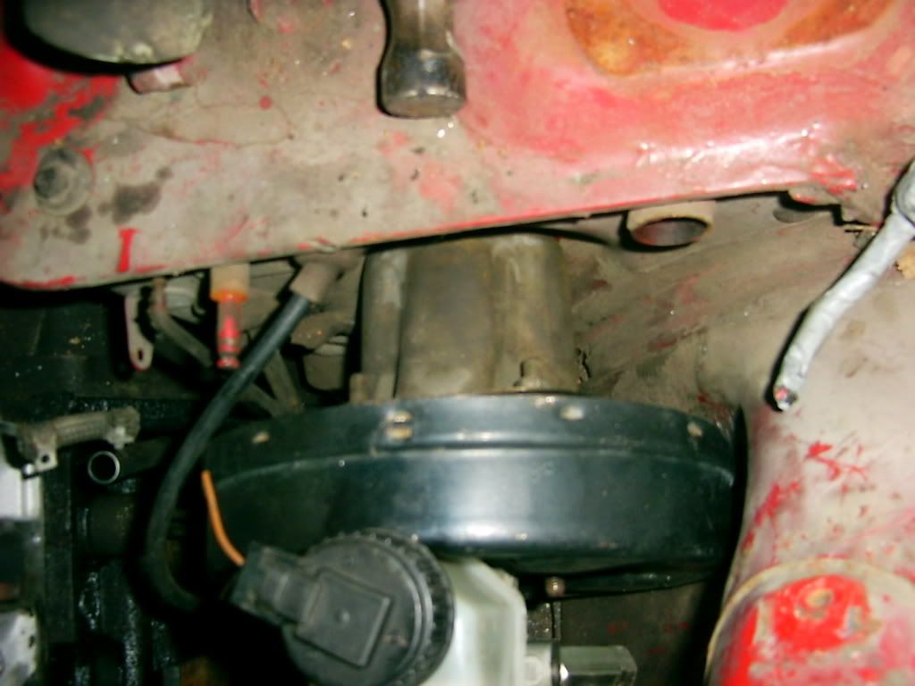

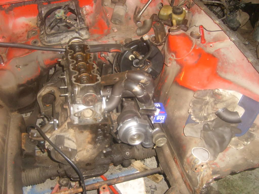

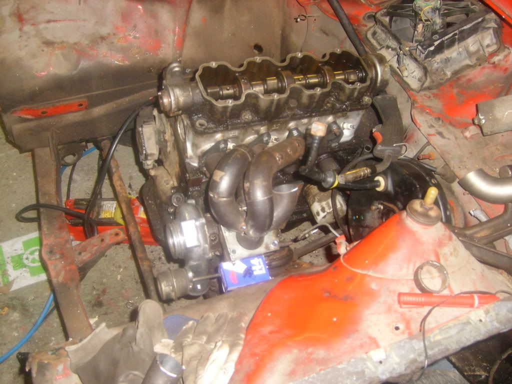

seuraavaksi pitäisi sovittaa downpipe ratti akselin ja korin välistä 2.5 tuumasella tulee aika ahdasta että sitä joutuu varmaan vähän muotoilemaan.e kadetin jarrutehostin ja pääsylkky tuli myös sovitettua paikalle omegan jalalla yhden putkista joutui tuomaan renkas kotelon puolelle.

downpipen jälkeen olisi tarkoitus sovittaa tuo a-ascon takaakseli alle ja rakentaa kardaani.sitten koota kone ja voimansiirto paikalle ja saada auto käymään ja sitte purkaa ja käydä korin kimppuun hitsata ne pari hassua reikää ja kardaani tunneli ja tehdä uuskeula ja sitte maalia päälle.
