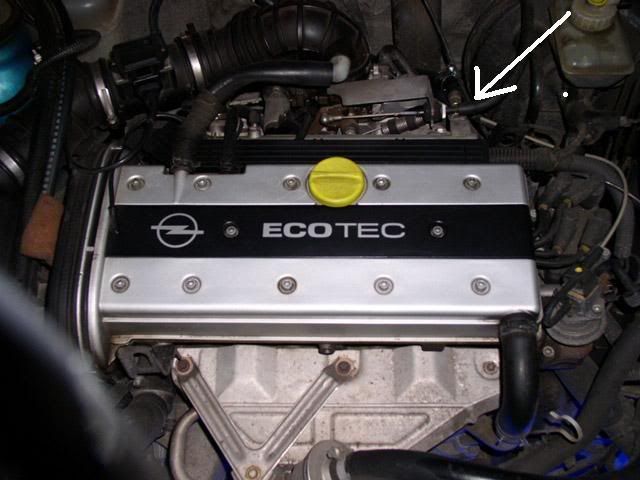

No ei se normaalia ole... :roll: ELi korjattavissa noi joutokäyntiviat on. Omegassa ja Vectarssa mulla oli tankintuuletusventtiilille(?) menevä alipaineletkun kumtilsa (90 asteen kuminen kulmapätkä) poikki ja aiheutti tuollaista. Murtuneena oireilua voi myös olla tuollaista. ;)

Tarkotatko sellasta 2-3 millin "paksusta letkua", samanlaista kuin tulee kaasuläppäkotelon hanttarin puoleiseen kylkeenkin? Pitääpä tarkistaa tuokin...
Janne M
Viestit: 6015
Viesti Kirjoittaja Janne M »
Se on hieman ohuempaa, sellaisen muovisen ohuen alipaineputken ja sen venttiilin välillä. Se alipaineletku tulee jostain pyyhkijöiden alapuolen seutuvilta siihen venttiilille.
