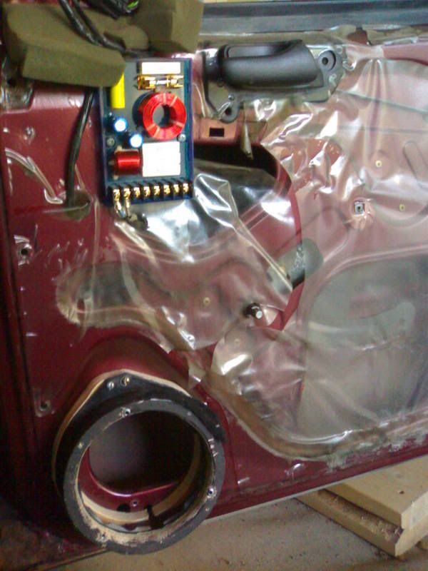

Olis ne voinu mahtuakin alkuperäisen ritilän taakse, mutta se olis varmaan kohtuuttoman suuri kompromissi äänenlaadun suhteen. Noi disset toistaa paljon alemmas kuin alkuperäiset sihisijät, joista ei kuulu paljon mitään.

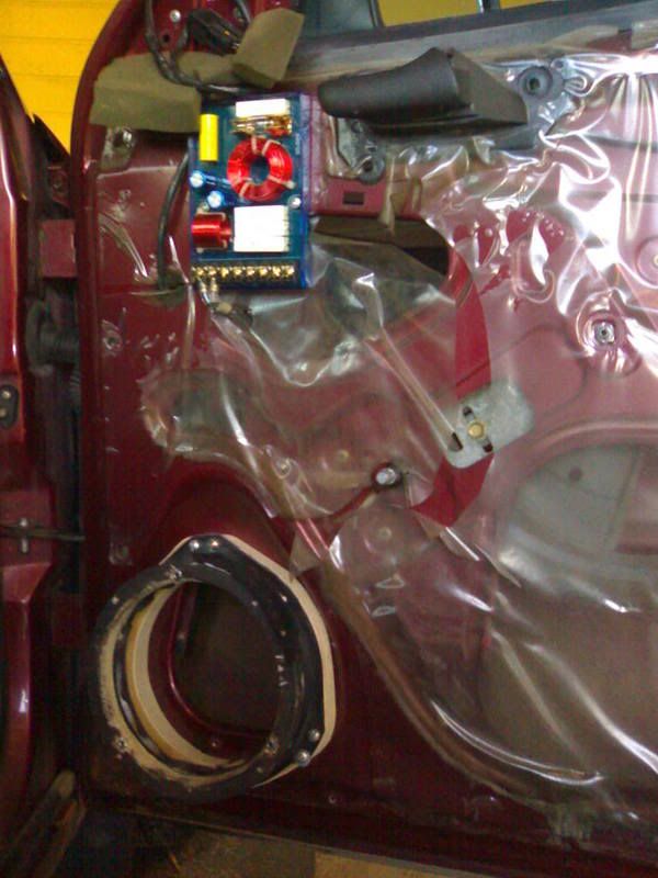

Jakosuotimet mahtu siististi ovipahvien alle, mutta se oli senteistä kiinni. Ja suotimien suojakannet piti jättää pois. Mutta ovipahveissa olevat kohoumat on kuin tehty jakareita varten.
