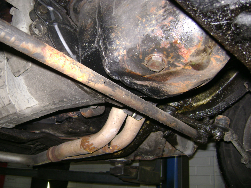

Peltilirpaketta voi lyhentää, siinä tulee kyllä sitten vähän muutakin lyhennettävää :wink:
Edit: juu sori epäselvyys? sen saa lähemmäs joutuu lyhentämään vielä sitä "siirtotankoa".
Öljypohja etuvetoisesta ei passaa ainakaan kadettiin suorilta, vaan täytyy pieni kulma veistää pois ja hitsata nippuun.
Näkyy kuvassa taustalla.
Ja sitten itse ainakin joutusin tekemään koneenkorvatkin uusiksi.
Meinasin unohtaa, http://www.opelclubfinland.fi/forum/vie ... hp?t=87831

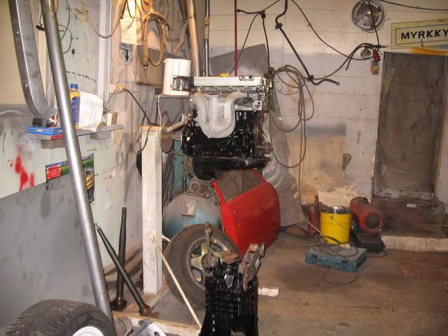

Rojekti jatkuu..
Kone saatiin käymään nätisti kun vaihdettiin keskimmäisten tulpanjohtojen paikkaa :oops:

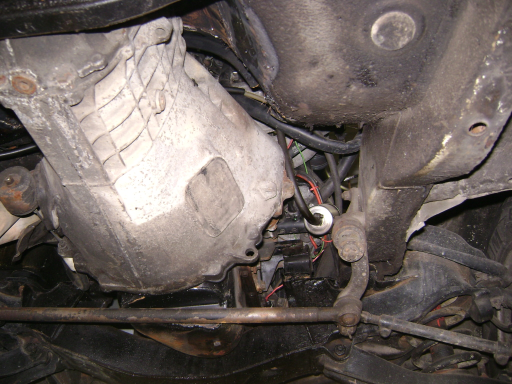

Mutta tuossa kun noita kardaanin osia tuossa on pyöritelty niin aika vaikean oloinen on tuo naittaminen. Tai ei välttämättä vaikeaa mutta mutta onko järkevää. Laatikon päässä pitää käyttää omegan kardaanin pätkää, jossain välissä sitä dodgen joustollista kardaania tuon jäykän perän ja omegan laatikon takia. Tulee muutama sauma poltettavaksi eikä sitä kotikonstein saaad tasapainoon joten voipa tulla suhteellisen kalliiksi. Elikkä kysymys kuuluukin että sopiiko joku 4/5v laatikko suoraan tai pienellä modifikaatiolla tuohon 20se koneeseen ja vieläpä sellainen laatikko jossa on tuo jousto tehty laatikon päässä kuten noissa CIHhien laatikoissa?

Jep. Homma ratkesi. Käytetään 740 farkkuvolgan kardaania. Siinä on juuri tarvittava jousto josta saadaan kahdesta osasta tehdä sopiva kardaani. Otamma kuvia kun saadaan aikaiseksi..

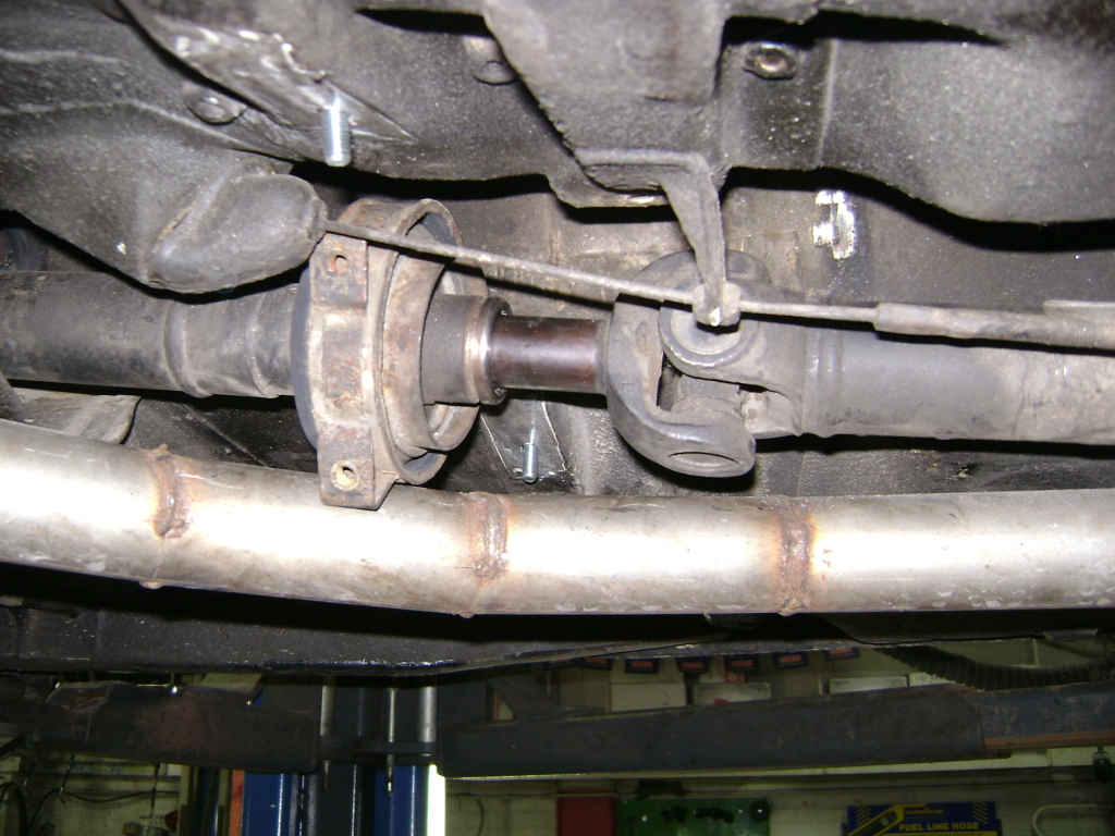

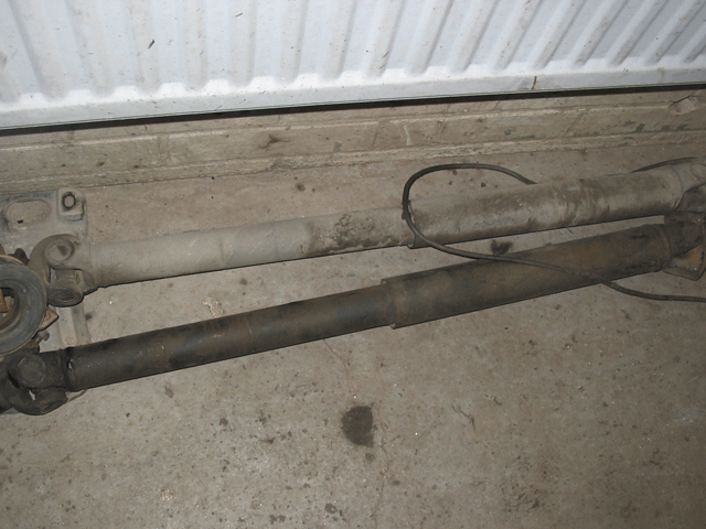

Ok. Vähän potkittiin joulun aikaan rojektia eteenpäin. Kardaanishow on nyt selvä: volvo 740 saa luovuttaa rojunsa. Tuossa alemmassa kuvassa näkyy tuo jousto.
Tuossa on sekä tomaatin että manuaalin kardaanit. Katsotaan mitkä sopivat parhaiten. Jahka saadaan kardaani paikalleen niin sitten penkkeihin raudat ja kiinni. Sitten pääseekin jo testaamaan.

tohon kardaanihommaan: tässäpä oma näkemykseni aiheesta. tämä on valmstettu siitä omegan kardaanista ja mantan omasta kardaanista..
ja sain kyllä ihan kotikonstein tasapainoon. jos on mahdollisuus, niin putki sorviin pyörimään, jos ei niin auto vapaarullien päälle ja montuun kattoon miten se vipattaa.

Noin se kardaani varmaan tehdään tai ainakin kokeillaan josko sen saisi tasapainoon kotikonstein. Jos ei niin sitten asian osaavaan liikkeeseen :-)

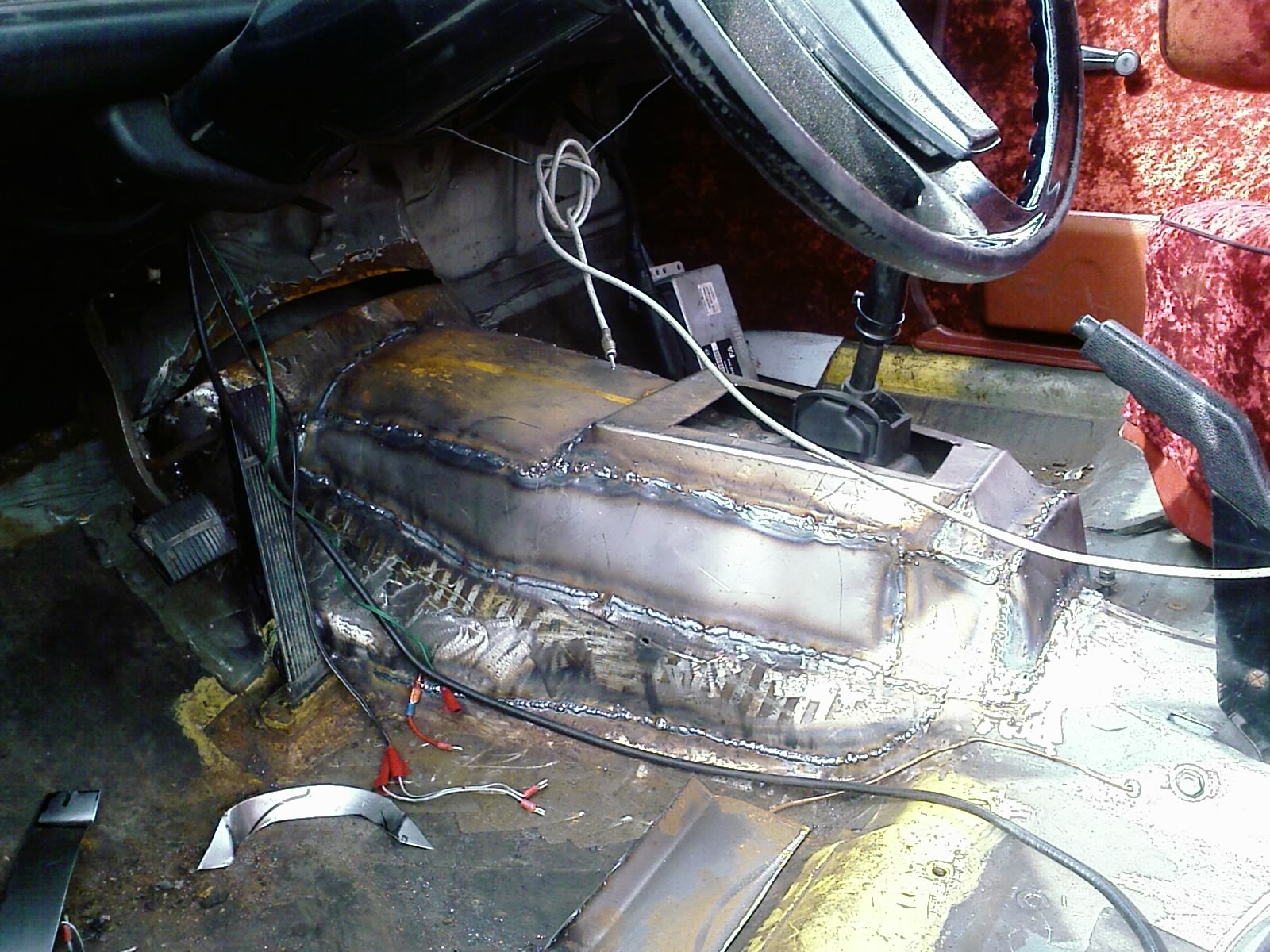

Kone ja kardaanitunneli alkavat olla nipussa. Enään se kardaanin teko niin päästään leimalle. Projekti ei siis ole jäissä ;-)

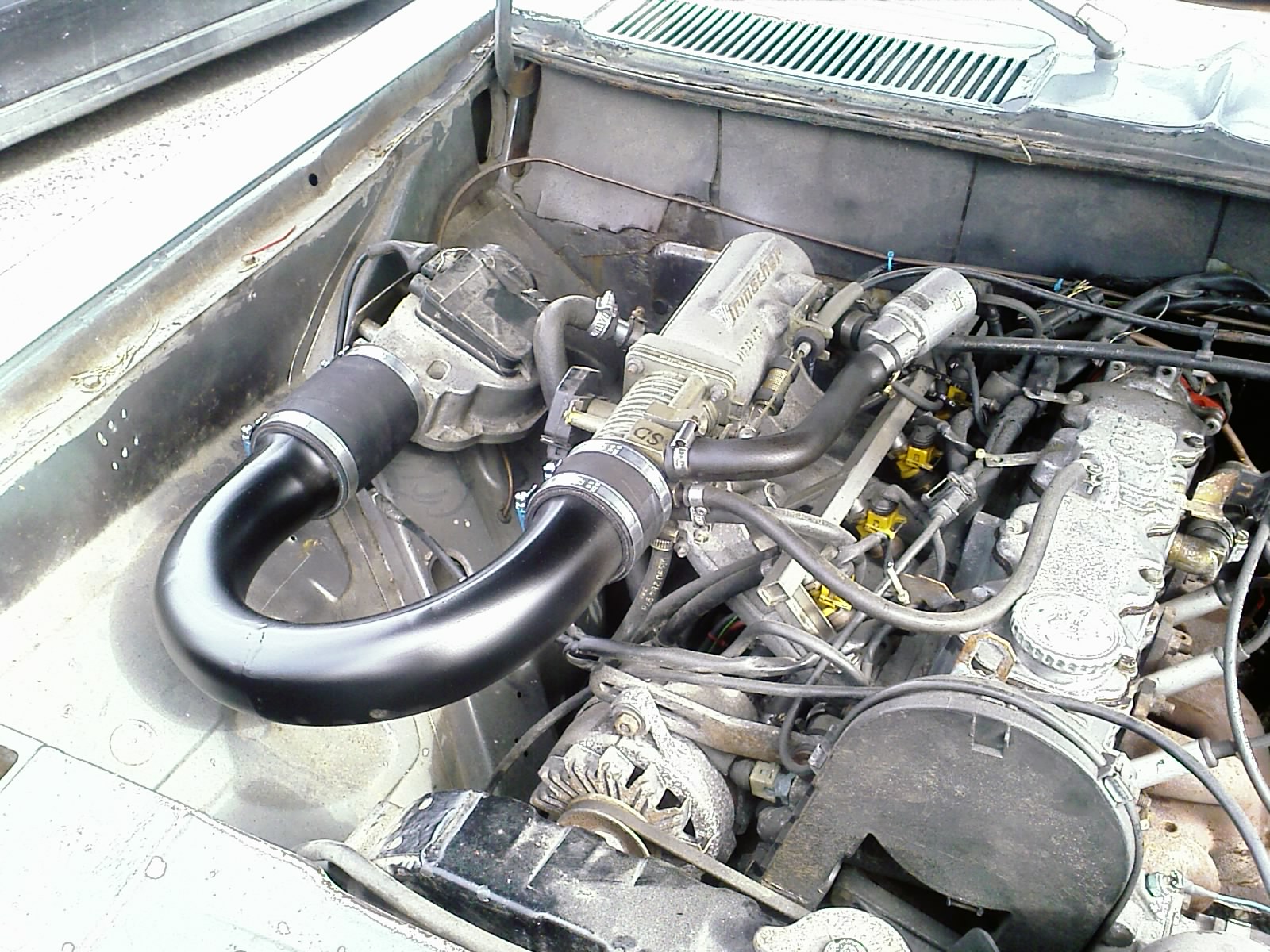

tuosta musarjan ja MAF:fin putkesta tuli aika pron näköinen. Iso kiitos Jounille MIG:in heilutuksesta. Tehty siis kahdesta 90 mutkasta. Toista päätä levitetty 75mm:ksi.

Päivitystä:
Kardaani on paikallaan. Ensipyörähdyksen lumilla esti kiinnihirttänyt bensapumppu. Eivät näemmä kestä pientä seisomista :oops:
