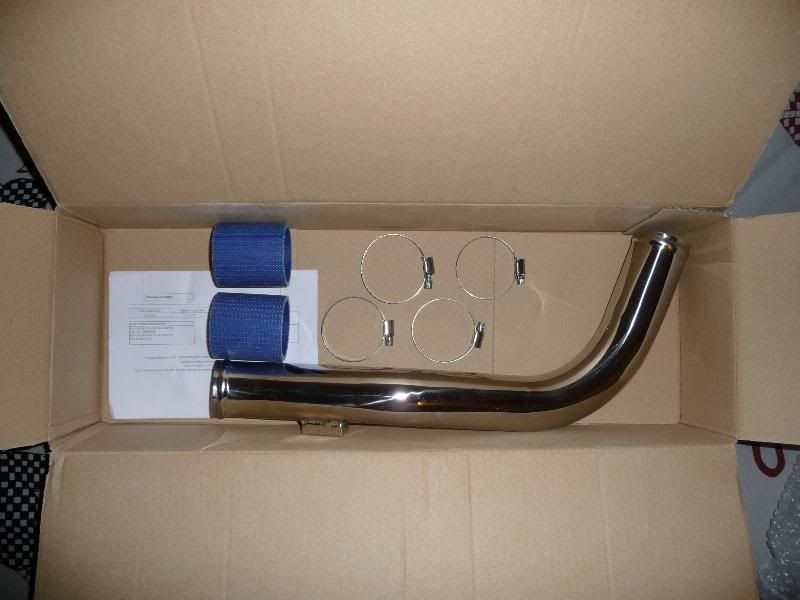

Itse laiton juuri tuon CDTI imukotelon ja cdti ilmanottoputken. No tulihan siinä sitten se kuuluisa mutka matkaan vaikka piti olla aivan "bolt on". Kotelo meni nätisti paikalleen vaikkakin kotelon vasenetureuna (edestäpäin katsottuna) otti kovasti kiinni auton runkoon, mutta sain kuin sainkin sen sinne ängettyä. Onpahan nyt tukevasti paikallaan. Toinen ongelma tuli sen CDTI ilmanottoputken kanssa joka ei käy ainakaan mun autoon kun jäähdytysvesiletku on just sen tiellä. Joten jos joku tarvitsee sellaisen, mulla olisi yksi ylimääräinen, aivan uusi ja orkkis. Laitan todennäköisesti sen tilalle jonkinlaisen silikoniletkun tai vastaavan jonka voin kiertää sen vesiletkun yli tai ali.
Jos joku kaipaa, löytyisi myös tuollainen kiillotettu turbon putki, jossa paikka sensorille. Täysin käyttämätön ja vielä paketissa. Alla kuva.
