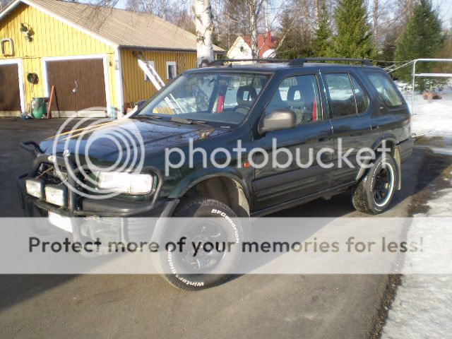

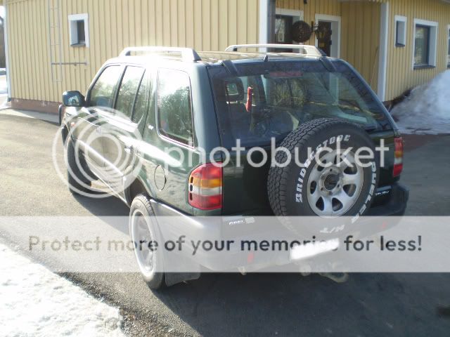

Kas niin nyt tuli tehtyy opelii taas vähä eteenpäin, pieniä sipistelyjä tosin, pitäs ootella et kelit lämpenee nii vois nuo ikkunat tummentaa...
pitäs tuo vararenkaan vanne viel maalata, mut en jaksanu nytte ruveta irrottamaan sitä, pitää erikseen maalailla viel se, mut tuollaset tylsät hopean väriset oli nuo muutkin vanteet :no:

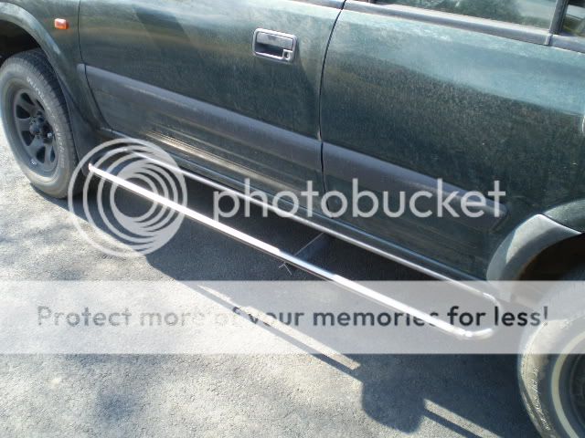

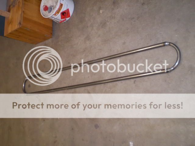

Juups elikkä rupesin tuolla koululla vääntämään astinlautoja tuohon öbelixiiin ihan perus 30mm huonekaluputkee otin hyllystä ja rupesin vääntää... Tosin mutkia en saanut tehtyä 30mm putkesta koska ei ollut sopivaa lestiä joten oli pakko tehdä 25:sella... sitten ihan perus kulmarautaa tueksi alle ja kiinnitykset samoin näihin L-profiileihin. Autossa on valmiit paikat joten ei tarvitse muutakuin laittaa mutterilla kiinni kunhan nyt ensin hitsailen nuo kasaan... Tekemistä kyllä riittää vielä.

tuleekos noihin turkkilevy tms. noitten putkien päälle vielä, vaikka kiillotettuna 8) , tees mulle pajeroon samanlaiset :lol:

JoGo kirjoitti:tuleekos noihin turkkilevy tms. noitten putkien päälle vielä, vaikka kiillotettuna 8) , tees mulle pajeroon samanlaiset :lol:
tulee tottakai mutta en oo sitä kerenny hankkii viel nii ei oo kuvii siit, todennäkösesti alumiinilevy tulee kiinni tohon... mimmonenka pajero siulla o? :)

juuh se on ihan nättikorinenki viel, tosin koneet ja jakolaatikothan niissä taitaa vähän huonoja olla... :-? tai ainaki mitä oon kuullu. Mut eihä nuita astinlautoja oo ees loppuunsa kovin vaikee ite tehä, kun vaa välineet on tekemiseen... :)

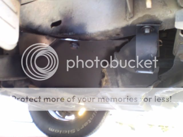

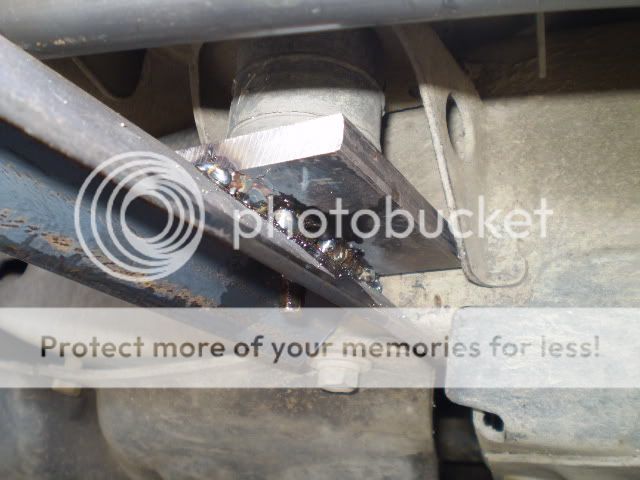

Juups elikkä tilanne on tällä hetkellä tämä; piti miettiä tuo kiinnitys systeemi uudelleen ja tulin tälläiseen tulokseen: eli ihan perus 8cm lattaraudasta tollanen sovite johon sitte hitsasin kiinni palan kulmarautaa, kiinnikkeet tulevat korinkiinnitys pultteihin kiinni mutterilla, kaikkein takimmaiseen kiinnitystä pitää vielä katsoa tarkemmin.
ja tälläseltä se sitten pikkuhiljaa rupeaa näyttämään, tosin vielä pitäisi käydä ostamassa se päällinen tuohon ja pikkuisen tasoitella noita kiinnikkeitä kun tahtovat hieman tulla yli...

Viesti Kirjoittaja palle »
Eikö B-Fronterassa ollut valmiina pultinpaikat ja kierteet astinlaudoille?

Viesti Kirjoittaja Beast^ »
palle kirjoitti:Eikö B-Fronterassa ollut valmiina pultinpaikat ja kierteet astinlaudoille?
ei oo ku nuo korinkiinnityspultit, en ainakaa ite oo löytäny pultin paikkoja? Rungossakos ne ois vai?
A-mallissa on runkopalkissa (ulkopuolella pystysivulla) 4 kierrereikää/pääty, johon on pultattu astinlautojen laipat. Etupyörän takana ja takapyörän edessä, siinä kohdassa missä palkki tulee alas ja jatkuu suorana edestä taakse. Ja takapäässä juuri ennen palkin "ylösnousemusta". Toivottavasti ymmärsit selityksen...Jos sulla ne reiät on niin ne voi olla tulpattu.
palle kirjoitti:A-mallissa on runkopalkissa (ulkopuolella pystysivulla) 4 kierrereikää/pääty, johon on pultattu astinlautojen laipat. Etupyörän takana ja takapyörän edessä, siinä kohdassa missä palkki tulee alas ja jatkuu suorana edestä taakse. Ja takapäässä juuri ennen palkin "ylösnousemusta". Toivottavasti ymmärsit selityksen...Jos sulla ne reiät on niin ne voi olla tulpattu.
juu kiitti vinkistä, pitääpä tsekata tuo homma :)

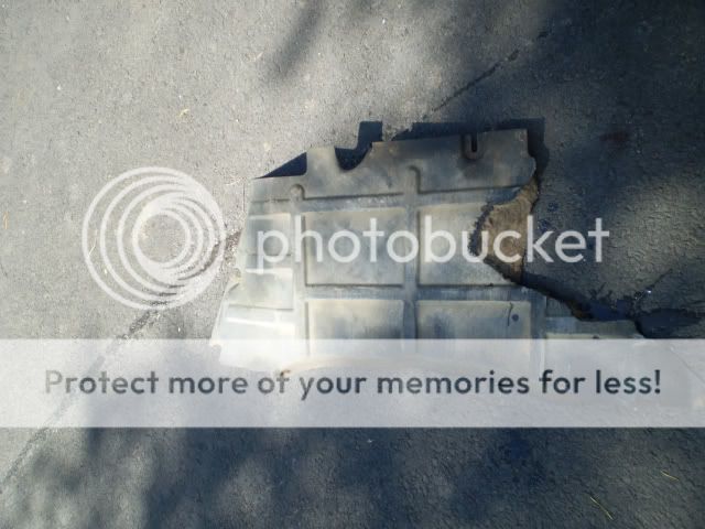

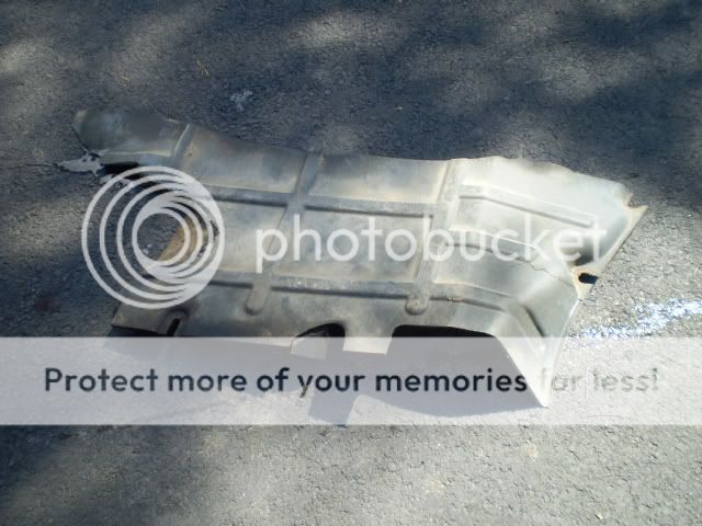

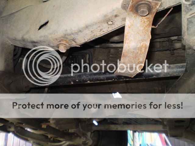

Jaha ja tämmöstä toissapäivänä :banghead: :peukku:
4x4
Beast^
Viestit: 517
Liittynyt: 16 Helmi 2009, 23:39
Re: Opel Frontera 4x4 2.2 DTi 16v
No nyt on "tyylikkäästi" korjattu :hammer: :P :lol:
Oli muuten sangen v-mäinen hommeli laitella tuo takasin -.-

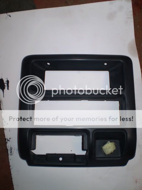

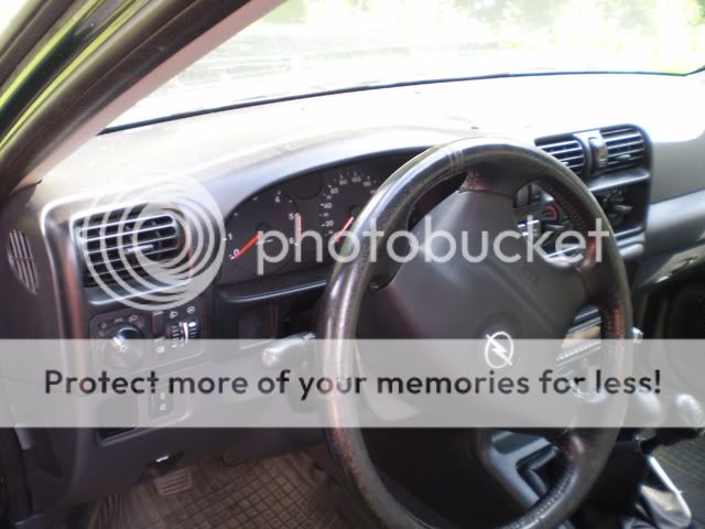

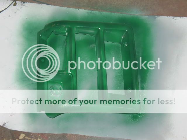

Jees, nyt kun sain tuon entisen projektin alta pois, niin rupesin Fronteran sisätiloja hieman sipistelemään :yes:
tässä vähän lähtökohtia:
kojetaulu saa kohta puoliin uuden värin itselleen.... 8)
...samoin keskikonsoli...

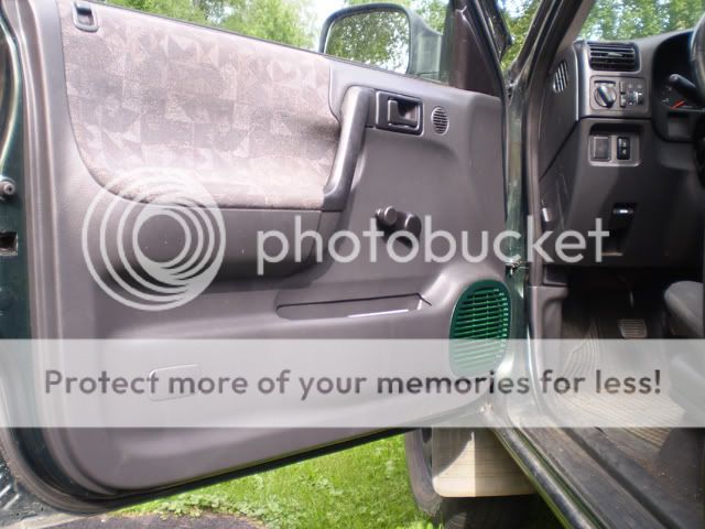

...ja kaiuttimen ritilät..

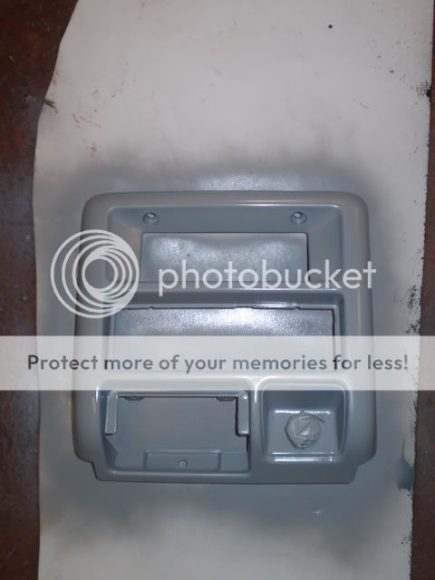

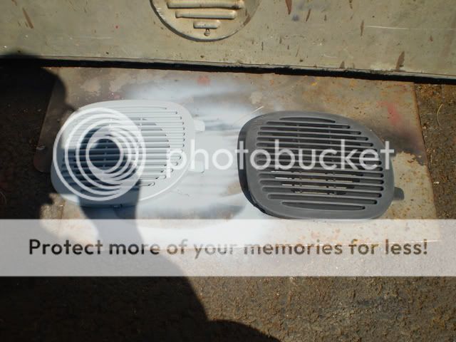

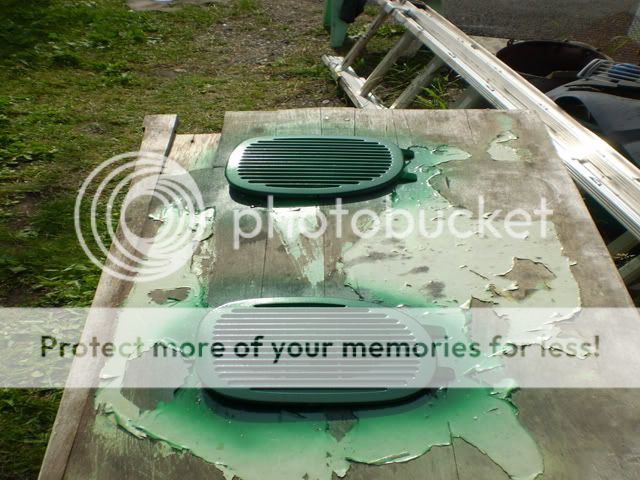

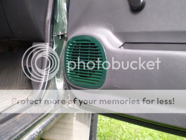

Alottelin kaiuttimen ritilöistä koska ne tuntu olevan nopeat tehdä tässä toinen jo pohjamaalissa ja toinen hiottuna:

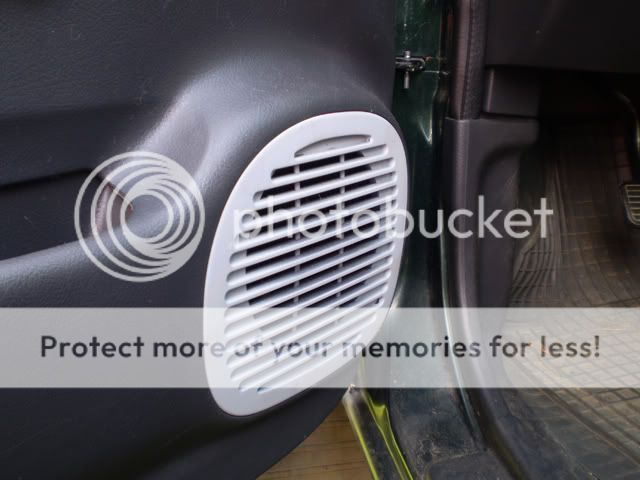

.. tässä jo paikallaan sovitettuna pohjamaalissa.
... ensimmäinen kerros maalia ja rupes jo tuossa vaiheessa näyttämään melko hyvältä 8)
Ja tässä jo moneen kertaan maalattuna ja paikoillaan:

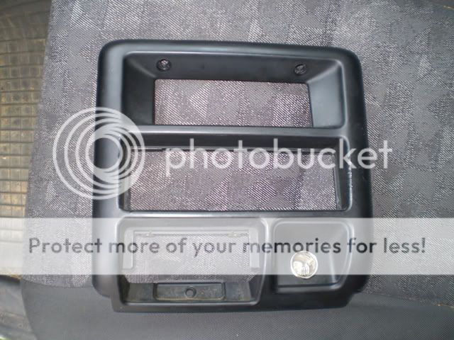

Seuraavaksi kävin keskikonsolin kimppuun...
tässä juuri hiottuna ja odottamassa ensimmäistä kerrosta pohjamaalia pintaansa...
....keskikonsolin paneeli pohjamaalissa.
ensimmäinen maalikerros keskikonsolin paneelissa.
4x4

melko hirviän värinen..mutta jos itte tykkää.. :bye:
