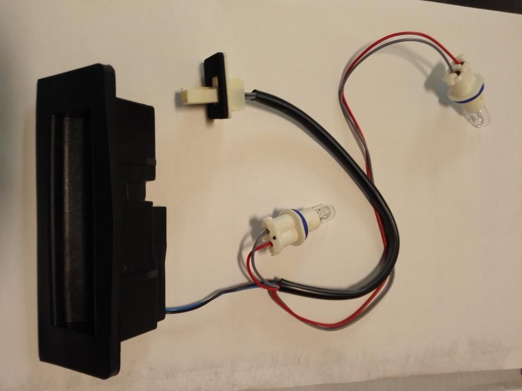

Täällä taas vaihteeksi, farmarin takaluukku päätti lopettaa aukeamisen kun sain auton pestyä. Eikä ole jäässä. Katsotaan huomenna lisää
, tänään ei jaksa.
Edit: Avauspainikkeesta ei siis tapahdu mitään, täysin mykkä. Täytyy myöhemmin avata kontti sisältä ja purkaa kahva irti. Putsataan ensin ja kokeillaan toimiiko.

Kontin avauskahva avattu ja tuo musta tappi oli jumissa. Puhdistus ei kuitenkaan auttanut. Mykkä edelleen. Eli onko se sitte uuden avauskahvan osto piuhoineen tiedossa ? Kuka tietää varaosanumeroa farmarin avauskahvalle ?

Taitaa peli olla selvä. Vanha mikrokytkin on mykkä, uusi naksahtaa aivan selvästi. Marmoristiskillä käynti köyhdytti köyhää pyöreästi 90 €.

Olipas arvokas mikrokytkin... justiin tuossa Insignia tee se itse -topicissa kirjoitettiin Insignian mikrokytkimen kampanjahinnaksi 13 euroa.

Niinpä, vanhasta meinaan purkaa tuon pelkän mikrokytkimen pois ja katsoa mistä sen saa pelkästään. Muutenkin nuo rekisterikilven valon johdot vedin joskus poikki kun valojen kannat hapettuivat niin siksi otin koko setin. Tiedä sitten olisiko ollut korjaussarjaa edes tarjolla H-astraan.Robertx kirjoitti:Olipas arvokas mikrokytkin... justiin tuossa Insignia tee se itse -topicissa kirjoitettiin Insignian mikrokytkimen kampanjahinnaksi 13 euroa.
