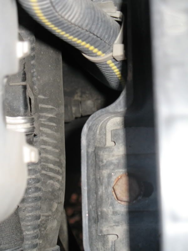

Niin,löytyisikö kuvaa tai hyvää selitystä mistä tuo kytkimen ilmausnippa löytyisi?? :roll:
Z16XE on kyseessä.
Nippa löytyy moottorin ja akun välistä.
Katso kuva: http://i87.photobucket.com/albums/k155/ ... G_0463.jpg
Yläkautta ei ainakaan minun kätöseni mahtunut,täytyy koittaa alakautta joku päivä.
Edit:
Alakautta saa helpommin vaihdettua kuin yläkautta.Kannattaa ottaa peruutusvalokytkin pois edestä niin on suht hyvä tila operoida.
Kokeilin myös yläkautta ja saa sen käden sinne just ja just,mutta nipan avaaminen on melko onnetonta ähellystä.Pitäis olla räikkälenkkiavain.
Nippaan meni 11mm avain.
