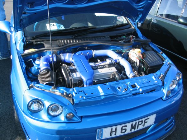

Tommosta pellin alle ja ulkomaille ajelemaan jossa aurinko paistaa kesät talvet. Kannattaa miettiä vaihtoa Gsi versioon jos haluaa enemmän tehoa muu voi olla pitkälti rahan tuhlausta vain.
