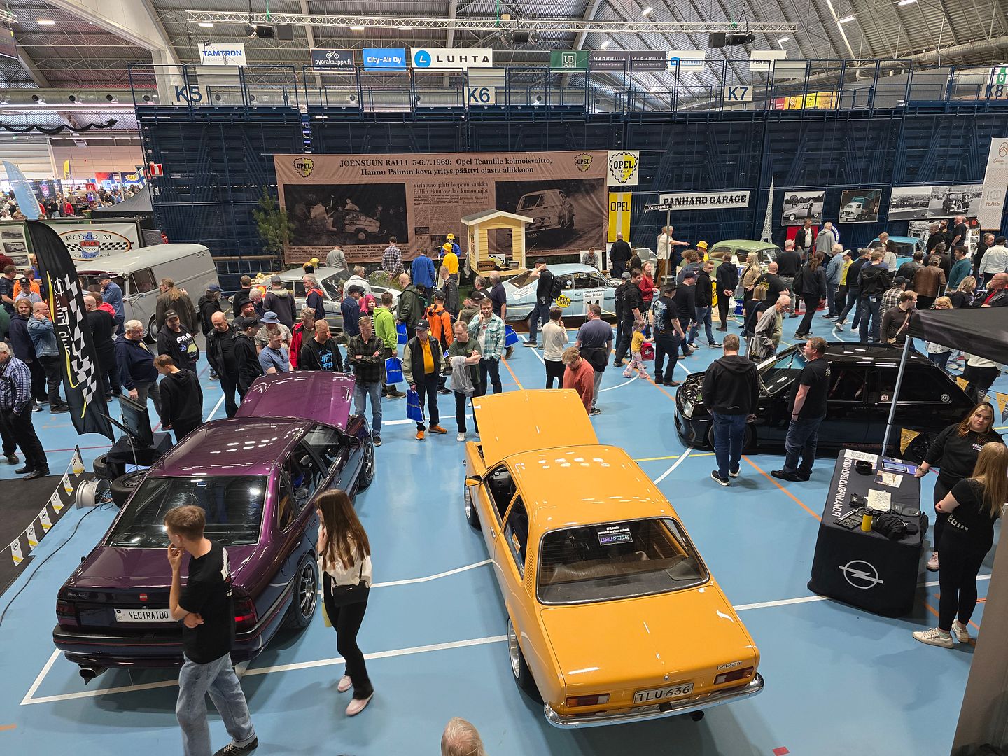

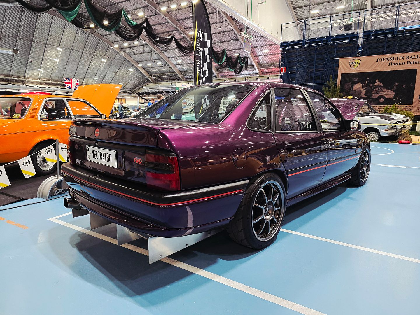

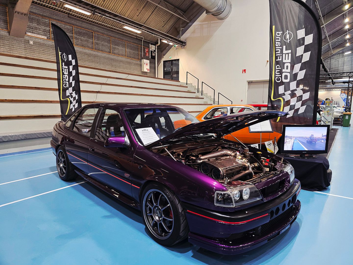

Tääkin on otettu ajoon. Auto pyydettiin Lahteen Classic Motorshowhun kerhon osastolle niin piti vähän puunailla.
