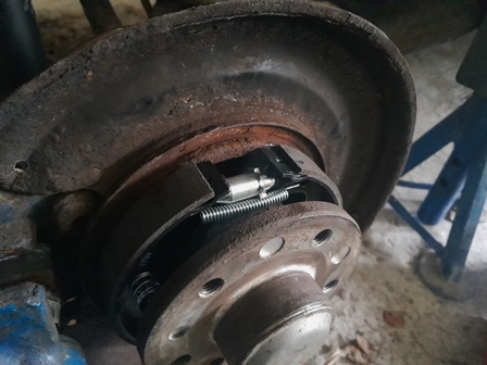

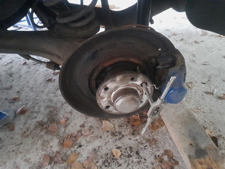

Käsijarruremppa alko eteneen kun saapu osaa:
Putsasin tosiaan kummastaki päästä kierteet, sekä noista pulteista että tukivarresta ja kasaukseen laitoin vielä kuparirasvaa. Helpottu nykynen ja ennen kaikkee seuraavat mahdolliset asennuskerrat :)
Kengiksi hommasin viime tipassa TRW:n tekeleet autodocista ja palautin Vectorit motonettiin.
Nytpä tuolla on kaikki uutta linkut, kengät, tapit/jouset, sekä tietysti aiemmilla remonteilla uusitut osat. Vaijerin säädin jo samaan kireyteen kuin ennen purkua/sen löysäämistä ja kengät pyörittelin iholle. Myöski etujarrut voitelin sekä putsasin. Lopuksi laitoin noi ns. rönttä-pyörät alle eli Alessiot huonoilla Nokialaisilla, saavat olla siihen asti kun auton on kunnolla nelipyöräsuunnattu.

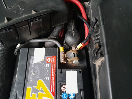

Akunkenkää fiksailin sitäkin. Laitoin ton mikä oli ostaessa, mutta nyt pisti startin johdolle pääteholkin ettei säikeet pursota miten sattuu liittimen sisällä. Noikin holkit piti tilata, ku paikallisella sähköliikkeellä on vaan 6mm2 holkkeja isoimmillaan...

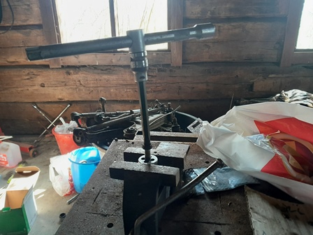

Sainki modattua olemassa olevista hylsyistä työkalun tohon eli normi 13mm laikalla pois se vääntönelio ja jatkeeksi sopiva holkki, joita napautin pienellä vasaralla. Stefa on nyt asettunu pohjaan kunnolla. Mitä nyt reilun puoli tuntia katellu lampun kanssa, niin akseli hieman kostuu stefan sisähuulelta, muttei vielä valuta edes tippoja alaspäin. Todennäkösesti paras vaihtoehto olisi uusi siirtäjänakseli ja taas uusi stefa, silti uskosin että jo noinkin pääsee taas tien päälle ja leimalleki. Toki täytyy vielä seurata tilannetta.

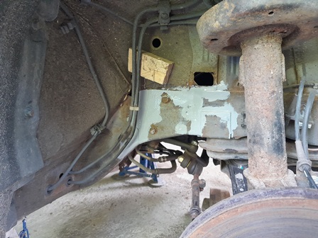

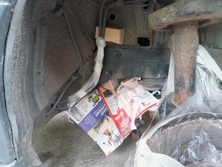

Edestä p-koteloista/runkopalkeista otin pintaruosteet kiinni, puhdistus, Annitrol ja Temacoat RM40. Lopuksi vielä Dinitrolin kiveniskumassa päälle. Oon kyllä käyttäny ihan Mastonin tai muiden halppis brändien massoja, mutta piti pröystäillä ku oli Tokmannissa 2e kalliimpaa mitä Maston :D

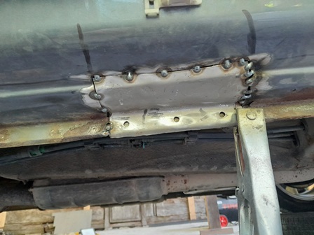

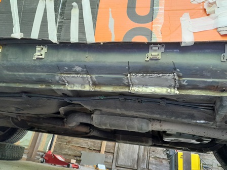

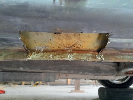

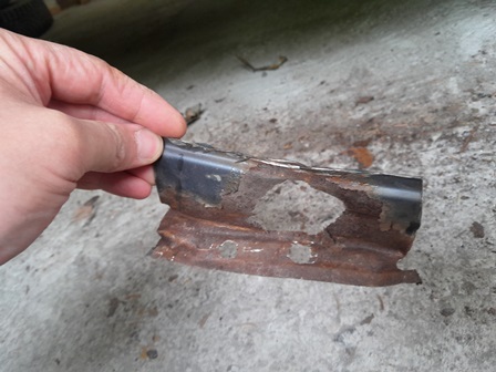

Helmasta lähdin korjaamaan pari ruostereikää, eka huonokohta pois ja pistehitsejä auki poraillen...
...ja siitä pellistä muotoillen korjauspala hitsaamalla kiinni. Näemmä 0.8 langallaki saa ihan jotenki hitsattua helmaa, vaikka oviin ja kaariin edelleen suosin 0.6:sta :)
Molemmat paikat tehtynä, en alkanu hiooon ihan pellille ku jäävät täysin piiloon kumminki...
Samalla tuli oikastuu helmanalaosasta tunkkausvaurio, ku osa tuntuu sitkeesti nostavan näitä edessä suoraan helmasta, vaikka se kuuluu tehdä siitä poikittaispalkista, ihan Autodatankin mukaan :banghead: Jossain kohtaa voi tämän(kin) helman joutua vielä vaihtamaan, mutta saapahan vähän peliaikaa useammaksi vuodeksi :wink: Pohjanpuolelta otin myös loput pintaruosteet kiinni. Helman sisään Trotonin kotelonsuojaa, kuten oon aina yli 15 vuoden ajan tehny ruostekorjausten yhteydessä.

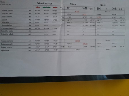

Sittenpä auto kävi ammattialisella suuntauksessa. Sanoin noista cambereistä, mutta heidän koneen mukaan ongelma oli aurauksissa, ja esim. auton kulkukulma oli ollu -0.05 vaikkei ratti ollukaan vinossa ajaessa :o Aurausta korjattiin molemmista päistä. Se miksi tämän suuntauksen ylipäänsä halusin teettää oli ohjauksen tunnottomuus, jota ei ole ollu tässä eikä muissakaan Omegoissa joissa geometriat kunnossa ja puslat edes suurinpiirtein ok. Tämäkin auto oli kesällä 2023 aivan normaali ennen säätöjä ja vanhoilla puslilla, mutta viime syksyn jälkeen ei enää ratista tunne perän liikkeitä esim. sadekelillä.

Sitten pääsin testaan ekan kerran tätä sateella uudelleen säädön jälkeen... ja auto taas ennallaan! :thumbsup: Taka-akselin liikkeet tuntee taas rattiin, eikä toisaalta perä ala liukua loputtomanoloisesti, vaan sen pystyy kokoajan kontrolloimaan, aivan kuten Omegalla kuuluuki.
Jottei kortti taas lähtisi, jätin testailut lyhyeen, puoliliikenneympyrää ja muutama pidempi luisto riitti kertoon että asiat on kunnossa alustan geometrian suhteen :)
