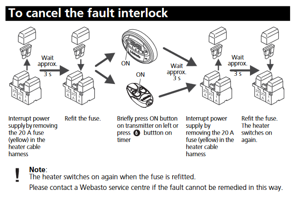

Etherstream kirjoitti: 01 Marras 2024, 13:35 -20 vuoden Insignia. Tehdasasennettu Webasto toimi vielä eilen moitteettomasti. Tänään kaukosäädintä käytettäessä ei näyttänyt sisätilalämpöä ollenkaan mutta antoi "ok" -palautteen laittaessani ajastimen päälle. Kuitenkaan autolle päästessäni Webasto ei pöhissyt. Moottorin käynnistyksen yhteydessä ei mitään. Hansikaslokeron napista vihreä valo syttyi ja sammui mutta pöhinä ei alkanut.
Kaukosäätimellä siis hansikaslokeron valo syttyy ja sammuu mutta mitään muuta ei tapahdu. Akussa pitäisi olla riittävästi varausta ja moottoritilasta löysin 3 parking heater sulaketta jotka kaikki kunnossa. Onko mitään tietoa tai arvauksia mistä mahtaisi johtua?
Tänään käytetty LänsiAutossa ja olivat kuitenkin löytäneet palaneen 20A sulakkeen. Eipä se pelkällä vaihdolla kuntoon olisi tullut koska Webasto napsahtaa ilmeisesti lukkoon jos Webaston käynnistystä yritetään 4 kertaa siinä onnistumatta. Asentaja oli myös ilmeisesti vesipumpulta löytänyt pari vikakoodia, joten tuo saattaa olla menossa. Seuraillaan miten käyttäytyy jatkossa. Seuraavaksi sitten pumpun vaihto jos vielä ongelmia.

Täällä on riittänyt Webaston oman resetointiohjeen noudattaminen kahden eri oem-opel-webaston kanssa reilun 200tkm käytön aikana (Kastra, Binsignia). Resetoinnille on ollut tarvetta muutaman kerran. Täytyy varmaan koputtaa puuta ja toivoa, että vesipumppu kestää.
