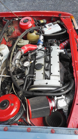

Sit alkoi taas tutut ongelmat. Käytin kadetin leimalla ja aloin korjaaviin toimenpiteisiin:
Nopea moottorinvaihto siis
Vaihtomoottoriin on jo viime talvena tehty laakeriremppa + männänrenkaat. Sylinterikanteen tuli uudet venttiilivarrenkumit ja venttiilit hioin.
Sinne sujahti, tilaa piti aika paljon tehdä että sai jäähdyttäjät paikalleen. Laikkaa ei säästelty
Laitoin vectran syylärin kun se oli tarpeeksi kapea välijäähdyttimen välii.
Sitten alkoikin ne tutut ongelmat. Ei meinannut lähteä käyntiin ja jos lähti niin hetken käymisen jälkeen sammui seinään. Syy: bensapumpun rele pätki, välillä startatessa ja jos lähti käymään niin sammui pätkimisen säestämänä. Muutaman viikonlopun tutkimisen päätteeksi syyksi paljastui auton alkuperäinen puolan herätejohto jossa jännitehäviötä aika paljon. ECUn päästä mittasin niin kuormalla tippuu jännite 10V. Selvisi kun otettiin suoraan akulta virta puolan heräte+ecu heräte liittimeen, alkoi heti pelaamaan. Vedin uuden johdon(+15) sulakerasialta.
Nyt on muutama viikko ajeltu ja mukavasti toimii. Käynnistämisen jälkeen käy hetken aika laihalla ennen lambdaohjauksen mukaantuloa, liekö imuvuoto taikka lämpötila-anturi sökö. Nyt tosi kylminä aamuina lyhyen aikaa kylmärikastus toimi mutta sitten taas käänsi laihalle.
Mukavasti vetää!
Mukavasti vetää!

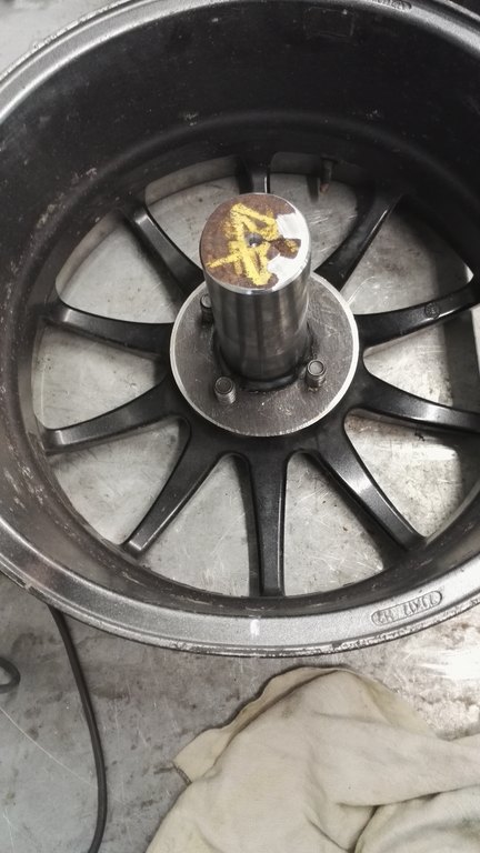

No mutta kumminkin tuli hommattua uudet vanteet kun halvalla sai. Jo kaupantekohetkellä näytti silmään että pari vannetta olisi vähän kieroja, mutta ostin silti pois.
Käytin koneessa vanteet ja kahdessa tosiaan oli ihan älytön flat spot sisäpuolella. Niihin en uskaltanu lähtee rengasta päälle laittaan joten niitä lähdettiin suoristelemaan ihan kotikonstein
Ja hyvät tuli!
Sorvarin tekemä työkalu:
Tässä pultattu kiinni sekä näkyy yhden vanteen flat spot josta lähdettiin painamaan:
Koko siis 7x17 et35 ja 205/40 kumit.
