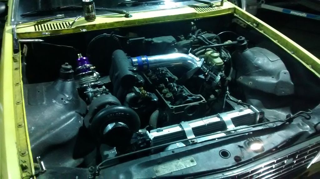

Joo on saatu aikaa sitten, ei oo vaan tullu kirjolteltua täällä vähään aikaan, kun piti armeija käydä, nyt sitten pääsee jatkamaan tätäkin ikuisuus rojektia :) Puolen kilon paineilla tullu vähän ajeltua,tosin pakoputken värkkäilyä vielä vähän on ja muuta pikku näpräystä.

Minkä kokoista putkea olet suunnitellut ja mikä ahdin sulla on?

2,5" tuuman yhellä simonsin vaimentajalla ihan asiallisen kuulonen, vaimentaa tuo turbo ihan hyvin. Ja mutka on ihi rhb6.

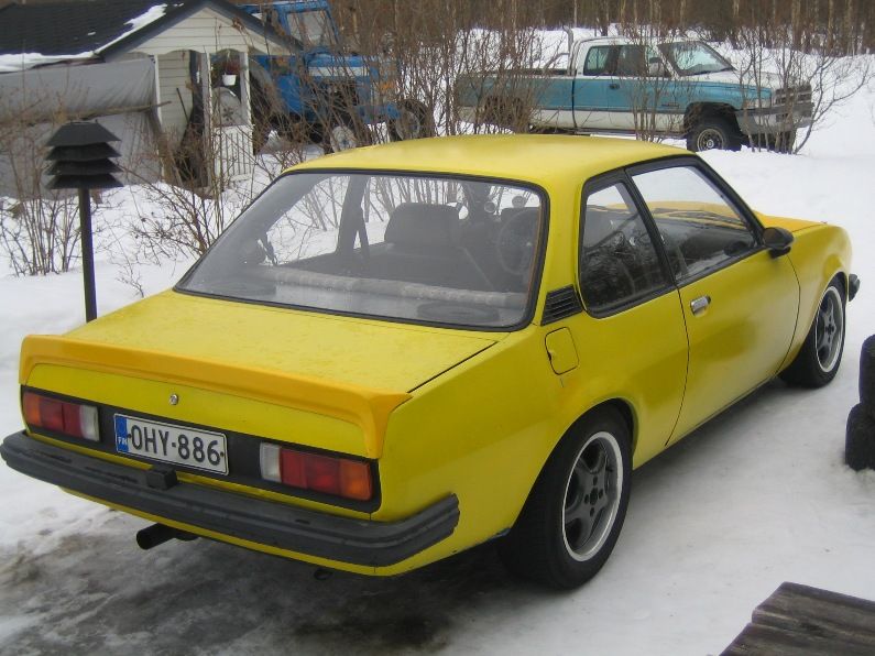

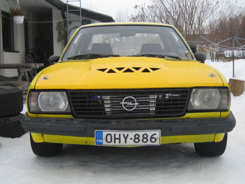

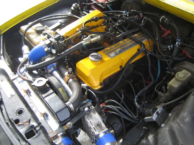

Päivitetäämpä tätäkin kun tullu harrasteltua amerikkalaisten parissa nykyään enempi, mutta asco vainaakin huomioitu tälle talvelle ja jotain saatu aikaan. Koneen käytin tuossa pari viikkoa sitten pukilla kun öljyn paluuta piti muokata paremmaksi. Samalla käytin kannen pois, kaikki oli OK joten kone kasaan ja keulille. Auton haku reissulta tarttu mukaan Irmscherin lasikuitunen kopio takakontin lippa, se on myös maalattuna paikollaan. Konepelti hiekkapuhallettiin ja maalasin uusiksi.

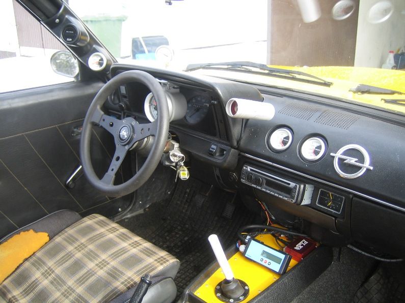

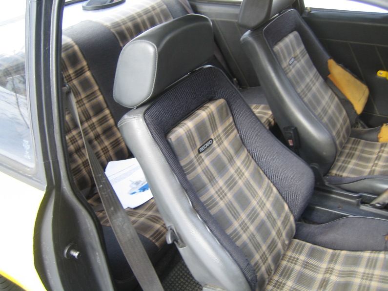

Scottiruutu recarot löyty sopivasti 60&70 clubin puolelta niin piti ne hommata kun vanhat orkkis penkit oli aika vässähtäny.(Kuskin penkki pitää vielä paikata)
Plx laajakaista seos mittari löysi paikkansa ja lisäruokinnan hoitaa Finboostin laatikko. Joku talvi jos innostus tekemään vahvemman alakerran niin tehään sitte säädettävällä ruiskulla

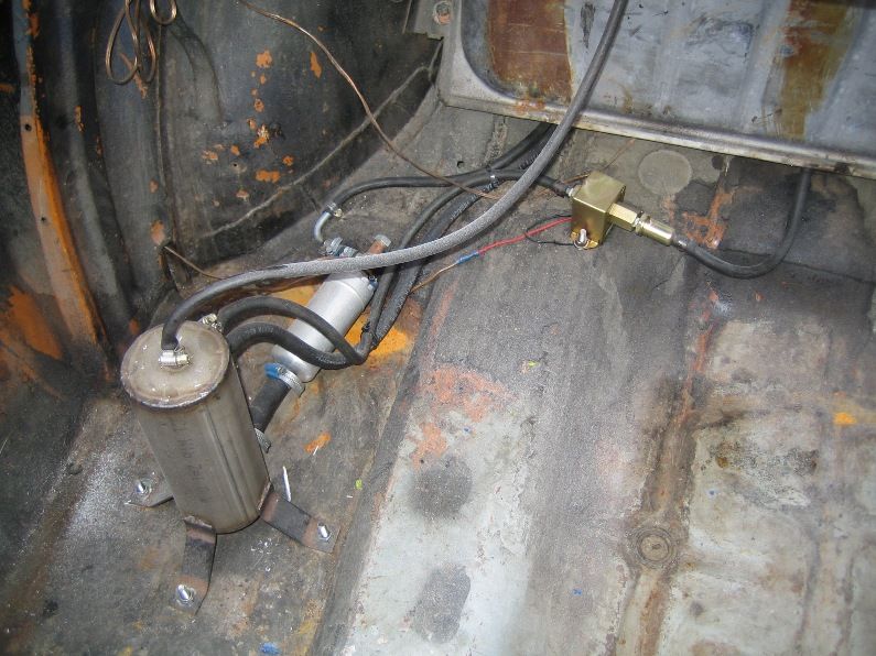

bensan syöttö vermeet kontissa. Peräkontti pitäs myös hiekkapuhaltaa ja maalata mutta saa vielä jäähä.

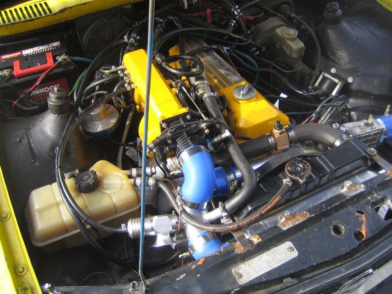

Vähän ollu nyt motivaatio pattia tekeillä tähänki koppaan fiksummilla osilla :)
uuden tekniikan osia:
- 2.4 kampiakseli
- 2.4 omegan lohko
- h-profiili veivit
- wisecon takomännät 96mm, amme koneistettu vakio 2.4 männän mukaan
- arpin pultit
- teräsvauhtipyörä
- 4-lapainen jousittamaton sintteri 215mm
- turbo volvon sportti asetelma
- cometic 3 kerros kansipahvi
- 2.4 kansi rosteri venttiileillä, vakio koossa
- virtasen hioma nokka i10 turbo
- kovat nostajat

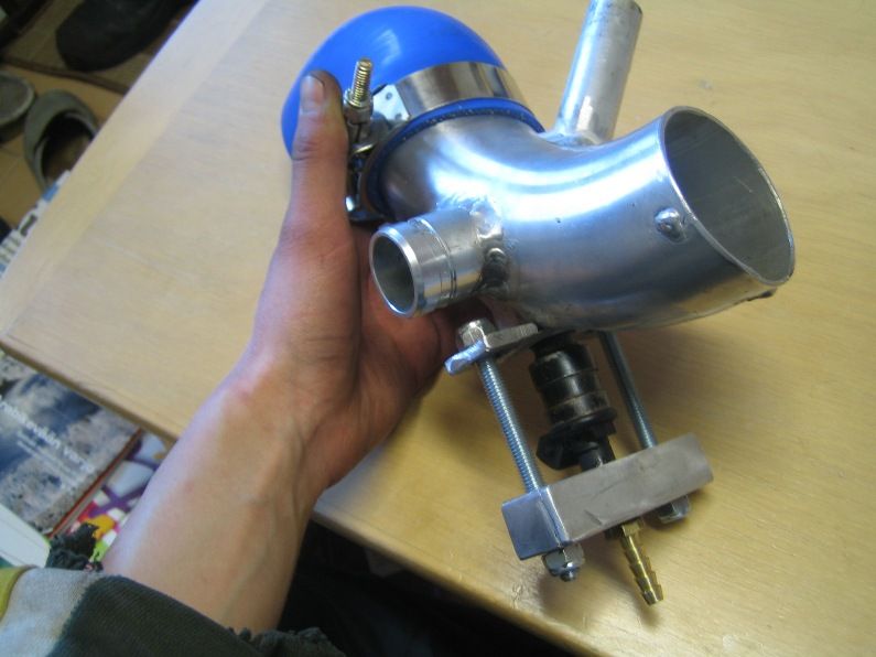

- 6 koneen muokattu imusarja, taitaapi olla villen mantasta. Tähän vaan jatkoksi sitten sepitettiin kaasuläpälle alsasputkesta runneri
- pakosarja ite tehty vesijohtoputkesta & käyristä
- 50mm hks kopio hukkaportti
- holset hx35 #12 pakopesä
- moottorinohjaus megasquirt 2 v.3.0 hukkakipinä sytkällä
