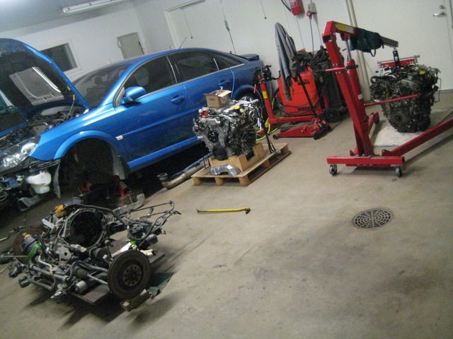

Tänä aamuna perattu apulaitteet vanhasta motista pois ja irroitettu se vaihdelaatikosta:
Turboa purkaessa löytyi halkinainen pakosarja:
Homma tyssäs vähän siihen kun noi kytkimet on erilaisia. Uudessa moottorissa on Sachsin kytkin ja OPC:ssä LUKin. Lisäksi tossa uuden motin rahtilavassa lukee 4WD vaikka kone piti olla etuveto Saabin tarkoitettu. Nelikon kytkin on 10mm halkaisijaltaa isompi mutta onko se muuten sama?
OPC kytkin:
Saab(4WD?) kytkin:
Ajattelin laittaa ton vanhan 117tkm ajetun kytkimen uuteen moottoriin mutta en oo ikinä tollasta kaksoismassahäristintä asentanu... :-?

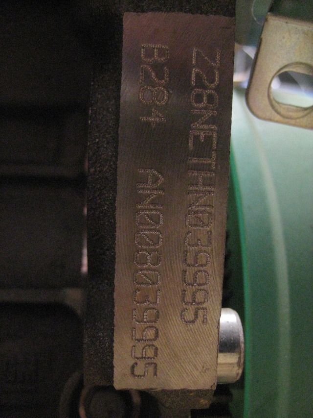

Piti kurkata tonne uuden moottorin jakopäähän että onko niissä eroa mutta en taida jaksaa paikkoja avata. Vanhassa koneessa on myös tuo Saabin koodi B284 ja ainoa ero on juokseva järjestysnumero, myös uudesta "Saabin" koneesta löytyy Z28NET stanssit :) :
