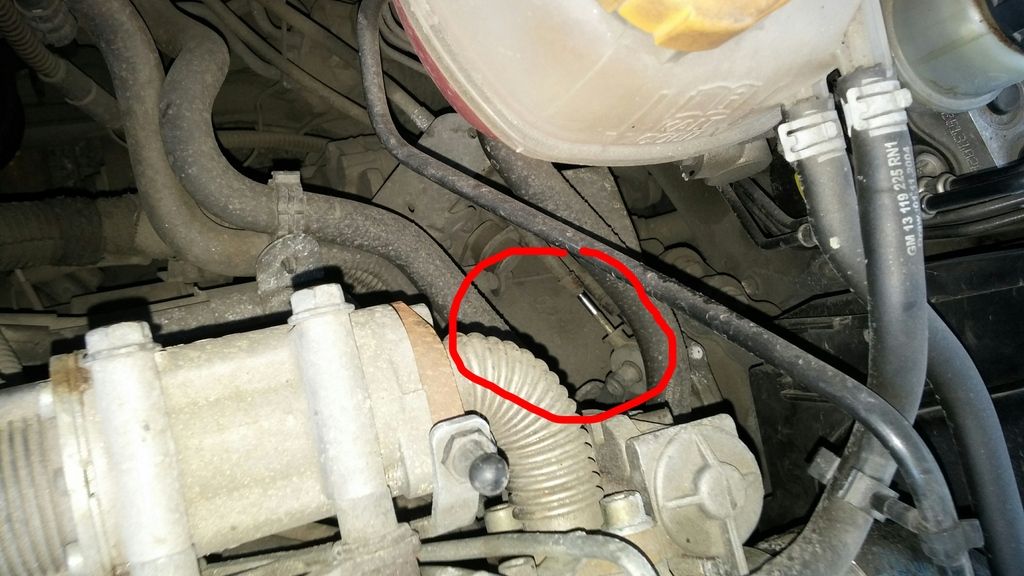

Siitä yläpuolelta kun kurkkii laatikon yläpintaa niin siinä se tais jossain lukea, vähän täytyy fikkarilla pojotella valoa sinne että näkee. Katotaan saisko huomen vaikka kuvasaastetta..18E kirjoitti:Ehkä edellinen omistaja kyllästy vaihteleen laakereitaTepi kirjoitti:Hoplaa, kurkkasin vm-05 120hp koneeni kylkeen ja siellä laatikon kuoressa valukirjaimin oli f40. Eli näitäkin on tehty jotenkin ristiin.. varmistan asian vielä päivänvalossa![]()
Viititkö vinkata mistä tuo koodi löytyy niin tarkistan omasta kärrystä huomenna

olen varmaan sokea mut useamman kerran tuonne tiirailllut turhaan! -moskat on putsattu paineilmalla mut ei vaan löydy.. ei kai toi stanssi ole vaan samaa luokkaa kuin -90 luvulla et merkki on iha törkeen himmeä!?Tepi kirjoitti:
Tuolla se on..

18E kirjoitti:olen varmaan sokea mut useamman kerran tuonne tiirailllut turhaan! -moskat on putsattu paineilmalla mut ei vaan löydy.. ei kai toi stanssi ole vaan samaa luokkaa kuin -90 luvulla et merkki on iha törkeen himmeä!?Tepi kirjoitti:
Tuolla se on..
Mark for the M32-6 manual transmission
The mark for the M32-6 manual transmission consists of a bar code and a combination of numbers.
http://tech2.guru/wp-content/uploads/20 ... rkings.png
The letters and numbers located below the bar code have the following meanings:
1 M32 Transmission type
2 O "Opel" design
3 FAM2 Engine family
4 3.941 Ratio
5 C Wheel set
6 XXXXXXXX Serial number
7 NR Transmission code
