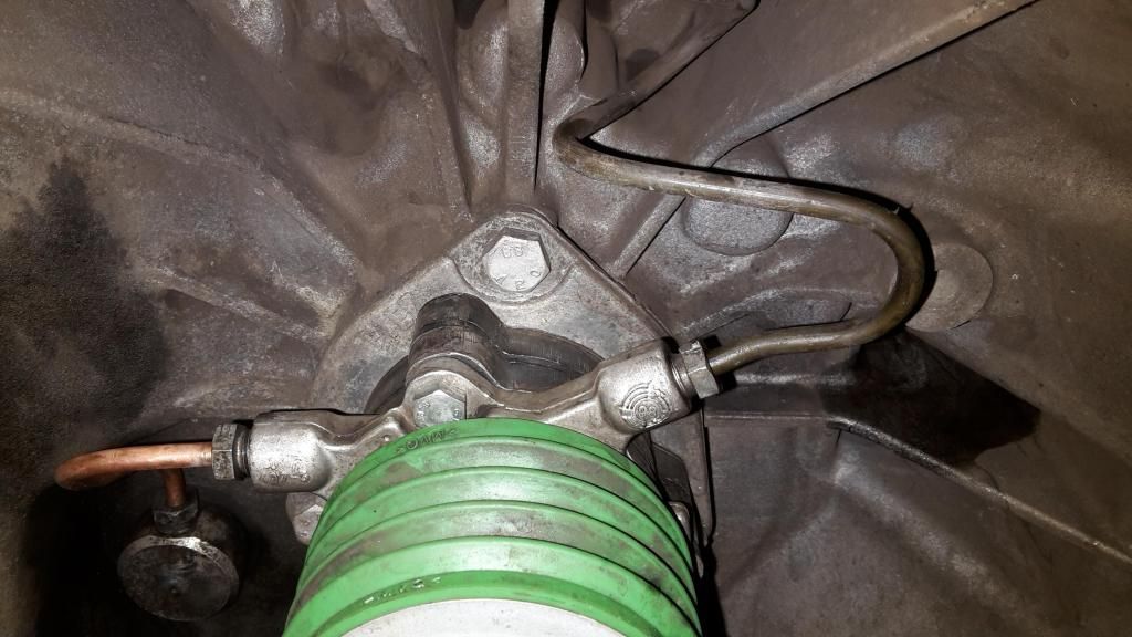

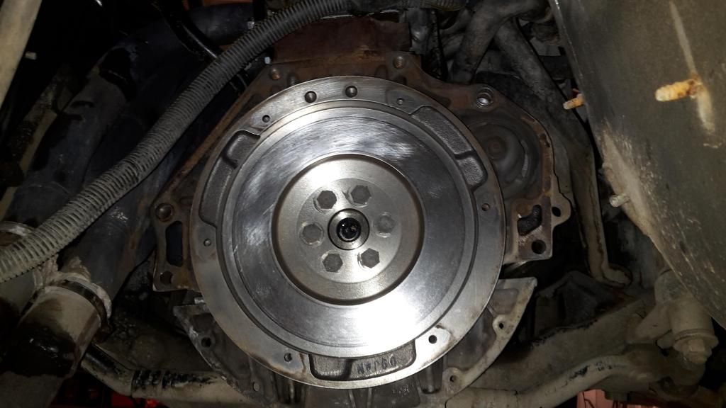

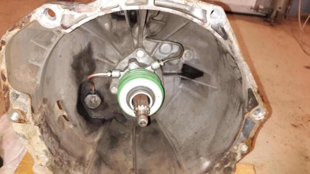

Oli välipäivinä hyvää joutoaikaa taistella ton vauhtipyörä modauksen kanssa. Pikku mokakin kävi ekalla kertaa 4mm mittavirhe spacerissa työsylinterin alla ja sai kattella kun puski jarrunesteet laatikon ja koneen välistä. No onneks rupes homma jo käymään toisella kertaa nopsaan. Toimii taas ja toihan se eloa moottoriin. Vieläkin jäi parantelemista, en osannut ajatella että asetelman poteroon jäi jarrunestettä kun se eka sylinteri puski männän pihalle, kytkin kyllä pitää täysin vaikka saikin kylvyn, saa nähdä kuinka kauan. Onneksi käytin vanhoja osia ensin. Pieni helinä kuuluu kovimmalla vääntöalueella tai kovassa moottori jarrutuksessa, spaceria olisi ehkä saanut olla pari milliä enemmän vieläkin, korjataan seuraavalla asennuksella kun vaihtuu kytkinlevy ja painelaakeri uuteen

Paska Omena kirjoitti:Mikä toi toimivaksi todettu työsylinterin spacerin mitta nyt sitten oli?
Mulla on kyllä noita leikattuja levyjä 2x10mm ja 2x3mm sitten simmit, kaikki laserilla leikattuja ja sopivia. Niistä vaan tarvis joku 25e saada, siihen meni aikaa ja polttoaineita jne niiden teetättämiseen.
