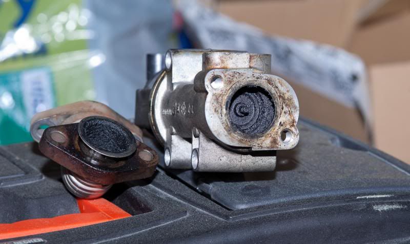

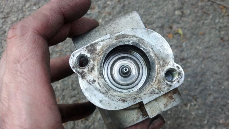

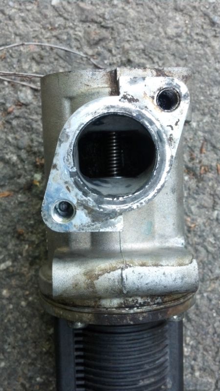

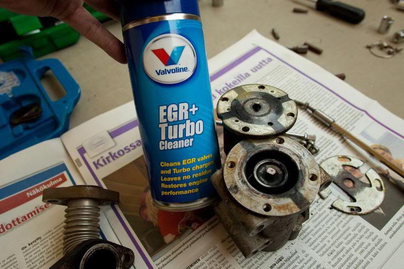

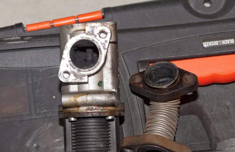

Remonttia pääsi kuitenkin hieman tekemään kun juuri ennen katsastusta pamahti vikakoodi P0400 (EGR). No leiman sain kuitenkin paperiin kun ei katsastuskonttorilla valo palanut. Tänään sain viimeinkin aikaiseksi purettua venttiilin irti autosta ja pääsin tutkimaan mikä sitä vaivaa.
Lähtökohta
Solenoidi ja puhdistukseen käytetty aine
Puhdistuksen jälkeen
Samalla lisäsin kuristinlevyn
Solenoidia en vielä purkanut, mutta se vielä liikkui ilman suurta voiman käyttö. Purkaminen on kuitenkin vielä jossain vaiheessa edessä, tai vaihtoehtoisesti kokonaan uuden EGR venttiilin asennus. Testilenkillä en saanut varoitusvaloja mittaristoon joten toistaiseksi remontti on onnistunut!

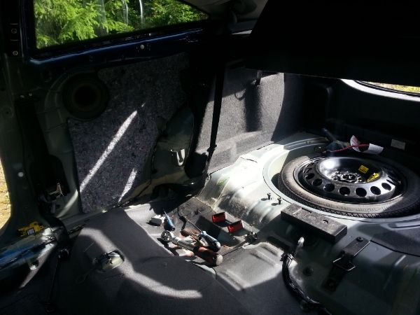

Projekti etenee. Töistä viikko vapaata ja eka päivä käytettiin näin.
Sisusta purettu takaa pois.
Etupään kaapelointia ( 2X1,5mm + 2X2.5mm)
Tällä hetkellä paikallaan on kuskin puolen kaiutinkaapelit, virtakaapeli ja AI-net. Tänään jatketaan toisen puolen kaiutinkaapeleilla ja sit pääsee vaimentamaan ovia. Tarkotus olis saada auto soimaan viimeistään Torstaina.
