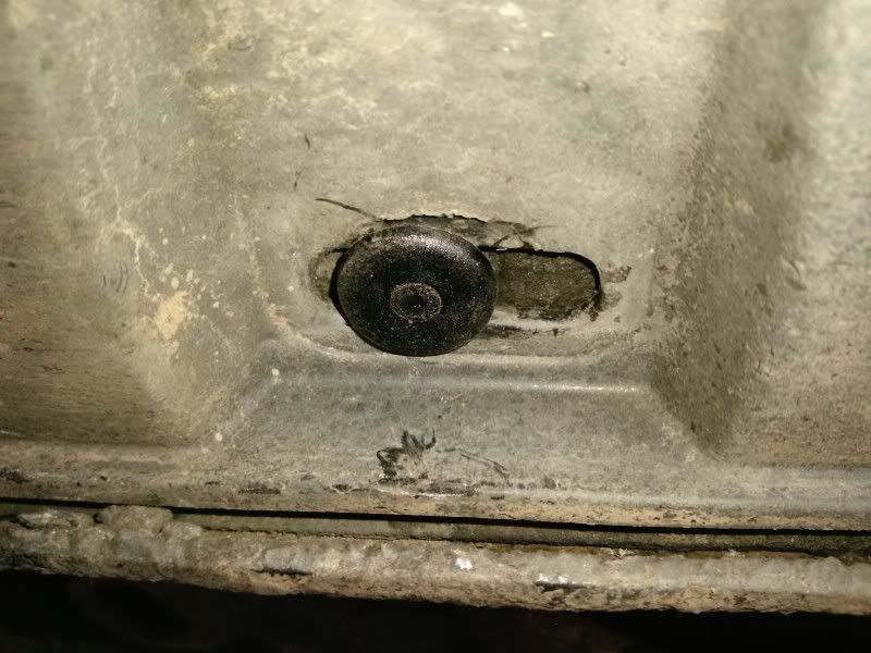

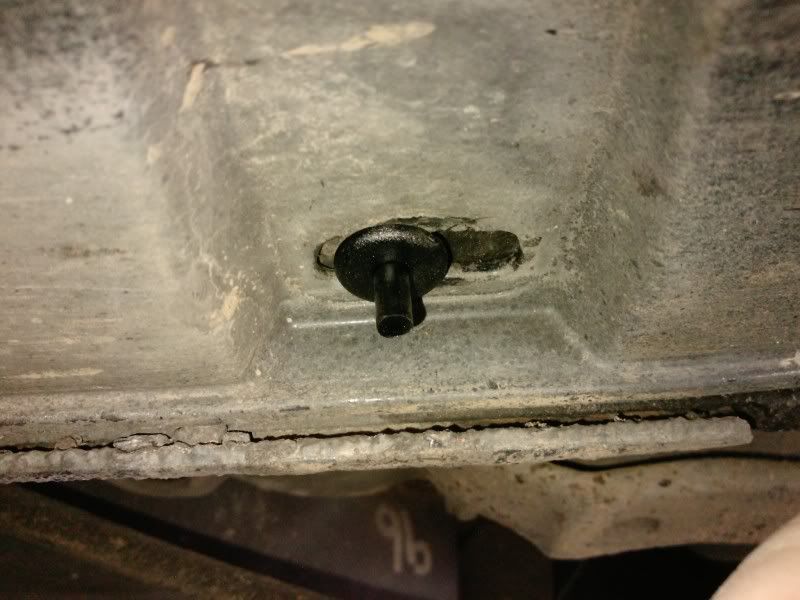

Joudun vecculille tekemään ruostekorjauksia ja lähinnä kuskinpuolen ovissa alhaalla sekä helmapelleissä. Lähteekö nuo muoviset helma "levikkeet" suosiolla irti vai onko paha homma? Helpottaisi tuota hommaa. Katsoin että alapuolella on jotkut mustat muovikannat. Eli kiinnitysruuvien kenties?
irYobYetaMis
Viestit: 4231
Re: Vectra B2 facelift alahelmalistojen poisto?

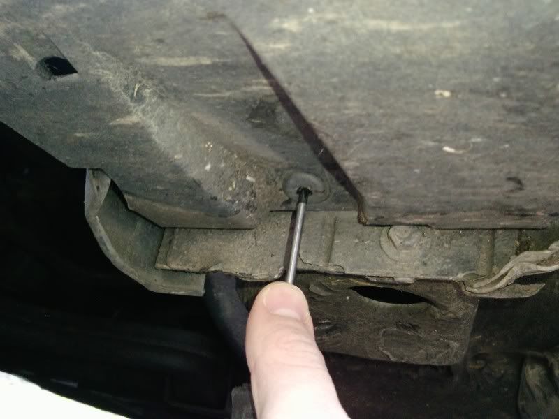

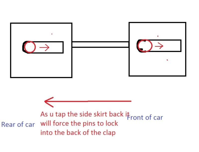

Joo, alhalta ne mustat kiinnikeet pois (saat uudet vaikka Opelilta jos tarvi, about 0.7€/kpl)

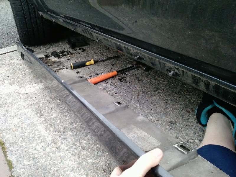

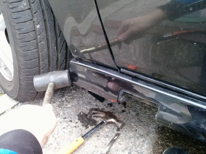

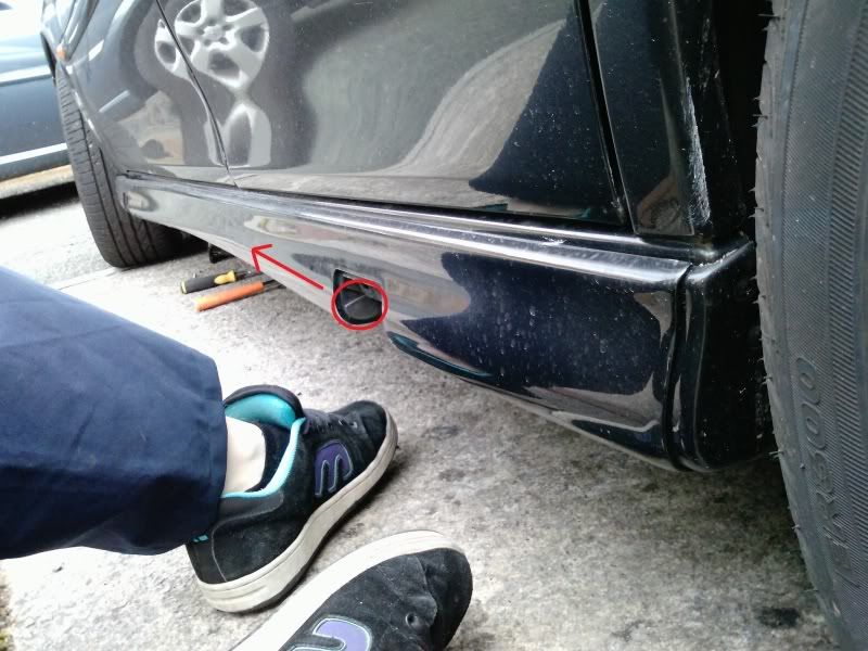

Sitten tunkki 'peite' pois ja varovasti vasaralla lyö sen helma 'eteenpäin' (laitta vaikka puu osa väliin tai jotain että ei tuu vaurioita)
hth
sitten takaisin..
