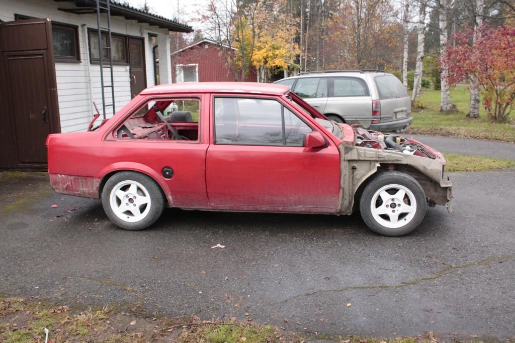

Vähän kerkesin jo tuossa purkamista aloittelemaan, saranatapit ei vaan suostuneet lähtemään irti joten ovet jäi vielä paikalleen.. Olisko mitään niksiä niihin?
http://i126.photobucket.com/albums/p109 ... 0cc093.jpg

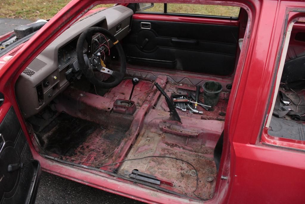

Pohjakin oli vielä ihan kohtuullisessa kunnossa, pientä pintaruostetta oli, mutta ei hitsattavaa toistaiseksi:
http://i126.photobucket.com/albums/p109 ... 8d220b.jpg
L.ossi
Viestit: 575
Liittynyt: 29 Elo 2003, 03:00
Re: corsa a TR -84
Viesti Kirjoittaja L.ossi »
teet sellaisen lyöntityökalun missä pultti laitetaan saranatapin läpi. varmasti irtoaa.
katso tuolta omavalmisteiset työkalut topicista, siellä on muistaakseni kuva moisesta.
