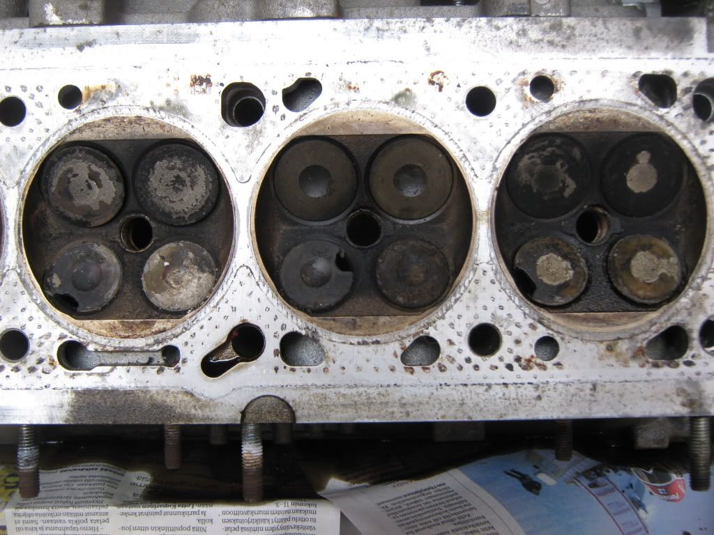

lappi kirjoitti:no niin.kansi irti ja vika löytyi.1,2 ja kolmos sylinterin jokaisessa yksi pakoventtiilin lautasesta puuttui pikkurillin kokoiset palat.ei ihme jos vähän pakopuolelta vuskaa.mikä hän lie aiheuttanu moisen?
Onko sulla kameraa millä voisit ottaa kuvia niistä? Ja sitten liittää ne kuvat tänne?

Tässäpä kuva Kuva

Miten auto kävi ennen kuin hajosi? Ensimmäisessä viestissä lukee että auto vain sammui, mutta jotain feelua siellä on hetken aikaa ollut kun venttiilit on hajonneet.

ei se äännelly milläin lailla.vedot rupes vaan pikku hiljaa häviämään ja sit sammui. mut nyt olen ottanut ammattimieheltä selkoa joka on ikänsä tehnyt työkseen moottori remontteja/koneistanut niin sano et venttiilivarren kumit on noussut ja sit öljy pääsee ja karstottuu niin paljon et venttiilin lautaset sanovat vaan et pling.. joku päivä.mut nyt kansi työstettäväks kuopion venttiilipajalle

koneistaja sano ainaskin et ooppeleissa ollu aikas paljon samaa vikaa et venttiilin kumit nousee ylös ja sit pääsee öljy valumaan ja karstottuu niin pahasti et venttiilit hajoo kuvan tyylisesti ku kuvassa oli.pitää kuulemma liimalla pistää kumit kiinni niin pysyy paikoilleen.

Mainittua vikaa on, mutta että se hajottaisi kolme venttiiliä kerralla on hiukan epätodennäköisen puolella.
Kuluttiko se öljyä ennen remonttia?

niin itekkin mietin samaa.kyl se söi öljyä,mut mikähän muu olis voinnut tehdä sen?
