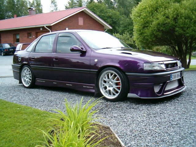

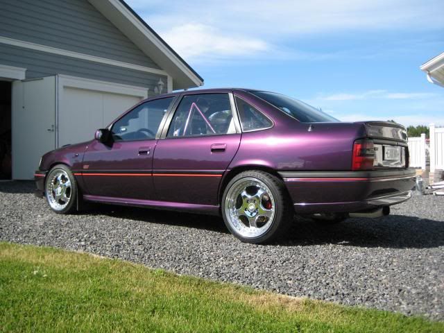

Päätin nyt tehdä autosta jutun tänne projektiosioon kun siihen on tarkoitus joitain muutoksia nyt tehdä. Edistyminen on ollut melko hidasta osien odottelun vuoksi, mutta kesken tämä ei jää. Jotkut on auton saattanut nähdä joissain tapahtumissakin, Alastarossa on tullut varttimailia tahkottua jo melkein 10 vuoden ajan. Tai no onhan siinä pari välivuottakin ollut. Aikojen alussa autoon piti laittaa vähän kaikkea mutta nykyään rakentelu on painottunut lähinnä tekniikkaan. Alla pieni kooste eri vuosilta auton vaiheista joissa mukana muutama kuvalinkki. Digikameran ostin vasta -04 joten sitä ennen kuvia on aika niukasti mikä kyllä harmittaa näin jälkeenpäin, esim lähtötilanteesta ei ole yhtään kuvaa. Koritöistä ei ole kuin yksi kuva ja sekin valmiina maalarille:
2001

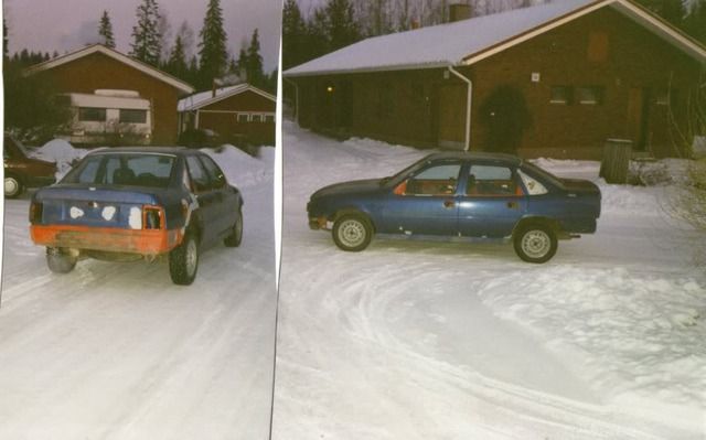

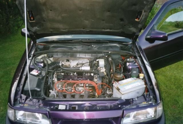

Auto on alunperin malliltaan Vectra A 2.0 8V(20NE). Ostin auton 2000 vuonna joulun ja uudenvuoden välipäivinä ja auto oli tarkoitus heti laittaa osiksi/kunnostukseen. Edellinen auto Ascona C 1.8i palveli vielä tässä vaiheessa käyttiksenä. Vectralla oli ajettu ostohetkellä 320tkm, Moottori oli vakio(ja erittäin öljyinen päältäpäin!), korisarjana oli 2000 puskurit ja maski sekä takaspoilerina joku näissä yleisesti käytetty kolmijalkainen malli. Auto oli alunperin punainen mutta edellinen omistaja oli maalannut sen kuulemma Porschen sinisellä. Lattiamatot oli märkiä joten pohjassa oli tiedossa hitsattavaa ja alunperinkin oli tarkoitus käydä koko auto läpi.
Purin auton heti sen kotiin saatuani hylsyksi, tai no tekniikka jäi paikoilleen siirtelyä helpottamaan. Ruostevauriot korjattiin ja kori maalattiin violetilla helmiäisellä. Tekniikkaa oli tarkoitus virittää ja homma annettiin paikalliselle gurulle joka onnistui pitkän odottelun jälkeen vain purkamaan moottorin osiksi ja suihkuttamaan maalisumun juuri maalatun pinnan päälle jotain rekan nuppia pohjamaalatessaan. No joo olihan mulla tossa vähän väärä järjestys eli ensin olisi pitänyt laittaa kone ja sitten kori mutta ei se silti sitä tarkoita että siihen saa maalata päälle valitsemallaan värillä. Itku kurkussa auto hinattiin siltä paikalta kotiin tästä "viripajasta" ja kone päätettiin kasata itse kaverin avustuksella kun aikaisemmat kokemukset moottoreista rajoittui lähinnä öljyjen vaihtoihin. Ja tästä ylimääräisestä maalauksesta saatiin kyllä jonkun näköinen kertakorvaus joka ei tosin korvannut armotonta vitutusta. Moottori kasattiin seuraavilla palikoilla: JR Tehokannen jyrsimä kansi, Rintakarin hioma nokka, peltisarja ja itse tehty 2,5" putkisto, Green paneelisuodatin vakiokotelossa(puskurilta vedetty ilmanotto), säädettävä nokkapyörä, bensanpaineen säädin ja tietty kone rengastettiin, laakeroitiin ja tiivistettiin uusilla osilla. Näillä muutoksilla mitattiin Harisella syksyllä 2001 140hv/196nm.

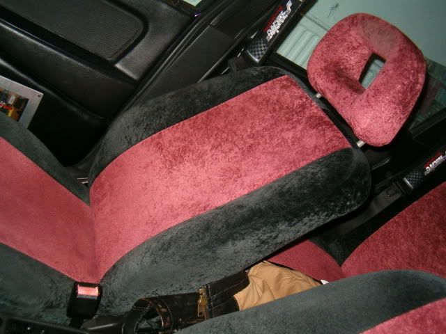

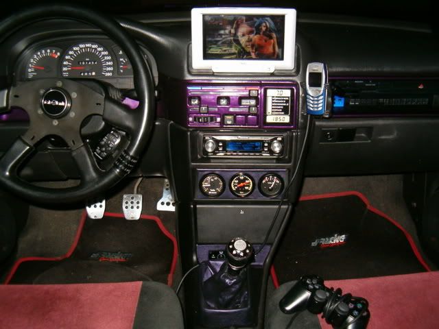

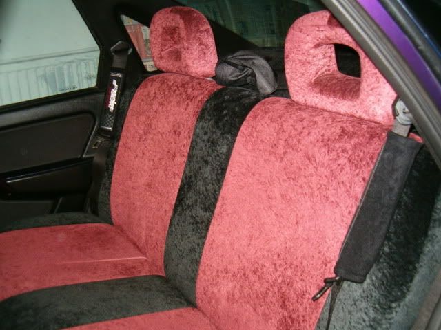

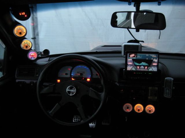

Sisustaan tuli kaikennäköistä poljinpintaa, kepinnuppia, vyötoppauksia, rattia ym sälää ja orkkis penkkeihin teetin kaksiväriset penkinpäälliset plyyshistä. Myös kattoverhoilun, a pilarit ja hattuhyllyn verhoilin samoilla materiaaleilla. Rokkikoneet piti myös olla ja soittimena oli silloin joku Pioneerin 6000 sarjan cd soitin, infinityn kappalaiset takana(6x9) ja edessä saman sarjan 4" koaksiaalit. Takakontissa oli 2x12 Rockfordin subia lasiseinäisessä kotelossa ja vahvistimina DLS D1000 ja SPL Dynamicsin joku nelikanavainen kaiuttimia ohjaamassa. Näillä mitattiin painetta muistaakseni 2002 vuonna 133db.
Alustaksi laitoin Konin keltaiset Sportit pikasäädöllä ja Vogtlandin -35mm jouset. Vanteiksi tuli Rialin 17" joissa oli 215/40 kumit.
Ajoon auton sain siis syksyllä 2001 ja jo ennen talvea sain koneen rikki kun pikatiellä pieni hippa jonkun Sierran kanssa tuotti muutaman ventiilin osumisen mäntiin. Kone oli erittäin kamala ajettava ja "tehoalue" oli korkealla ja kapea. Tämän jälkeen vaihdoinkin siihen vakiokannen ja nokan jolloin siitä tuli taas ajettava. Tästä eteenpäin alettiin punnitsemaan muita vaihtoehtoja tekniikan osalta.

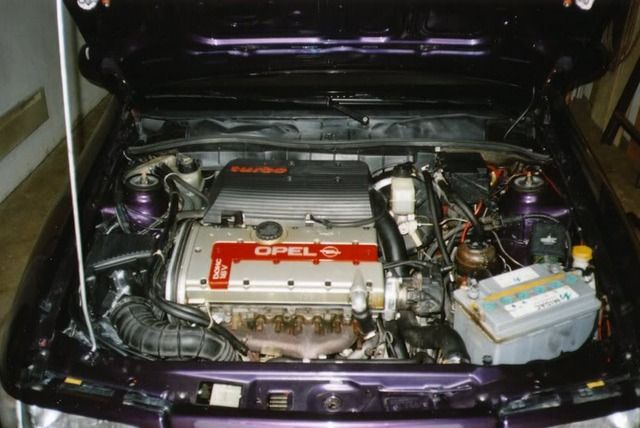

Yhtenä ehtoona rupesin vaan purkamaan Calibraa ja viikon se tais kestää että sain tekniikan irti. Muistan kun numeroin joka liittimen/letkun ja merkkasin paperille mistä mikäkin oli. Koneen ollessa irti tein siihen jakopäärempan, vaihtelin tiivisteitä, putsailin ja maalasin lohkon mustalla vasaralakalla. Yhtenä viikonloppuna ajoin sitten Vectran talliin ja purin siitä tekniikan pois, se meni vähän sutjakkaammin kun olin eka harjoitellut Calibralla. C20LET+F28 istui melko helposti Vectraan. Laatikkoon hommasin Tunexilta sulkulaipan kun jätin jakolaatikon pois. Käyntiin kone ei meinannut lähteä millään kun jostain syystä bensanpaineet oli hukassa. Vajaan viikon sitä ihmettelin kunnes se jostain syystä vaan pärähti käyntiin. Muistan ekan koeajon ilman puskuria ja konepeltia, oli se juhlaa sen NE moottorin jälkeen. Kiihtyminen ei vaan loppunut! Vakiotekniikka oli huomattavasti pirteämpi kevyemmän Vectran keulalla etuvetoisena kuin Calibrassa nelikkona.
Calibrasta otin koneen ja laatikon lisäksi myös ajotietokoneen, mittariston, etujarrut, etutolpat, sähkölasit ja jotain muita pisteosia ja loppuraato myytiin osina pois.

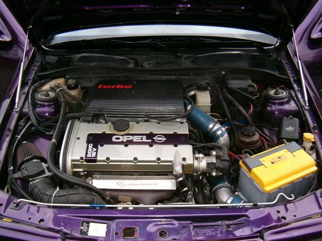

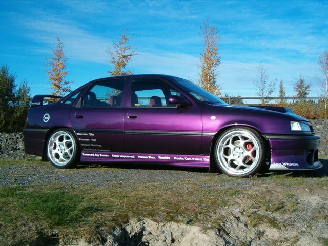

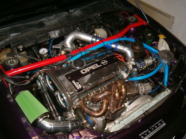

Tekniikka toimi moitteetta mutta paisarissa oleva ruskea mönjä mietitytti. Tein sitten moottorin kansirempan saman kaverin avustuksella joka hääräili 8V koneenkin kimpussa. Tiivisteeksi tuli silloin Z20LET metallipahvi ja samalla ostin UUDEN orkkis pakosarjan+turbon koska vanha oli halki ihan joka paikasta, silti se kyllä ahtoi sen 0,7/0,9bar. Korvausahtimia ei tuolloin kerinnyt miettimään koska auto oli jokapäiväisenä käyttiksenä. Koneesta/pahvista ei löytynyt mitään vikaa ja huuhtelin vielä rempan jälkeen konetta liukkarilla jotta ruskea mönjä poistuisi vesitilasta. Tällöin myös selvisi että koneessa oli Cossun kansi eikä Kolbea joka olisi selittänyt nesteen värin. Rempan jälkeen ei neste enää värjääntynyt.
Samoihin aikoihin ostin Tunexilta Karin Calibrasta Raatikaisen välijäähdyttimen+ahtoputkiston kun Karille piti tulla isompi/parempi. Osat sopi suoraan Vectran keulalle.
Tänä vuonna tein uudet puskurit 2000 puskimien päälle kuidusta ja takaspoilerin tein myös kuidusta. Helmat vaihtui Riegerin muovisiin ja peileiksi tuli M3 lookit itse tehdyillä peilikolmioilla. Ne valmiina myytävät peilikolmiot oli kamalan näköisiä kun peilit jäi niillä sojottamaan rumasti ylöspäin. Itse tehdyillä peilit jäi suht vaakaan. Putkisto muuttui myös takaa uuden puskurin myötä ja ulostulot oli Rondon 4".

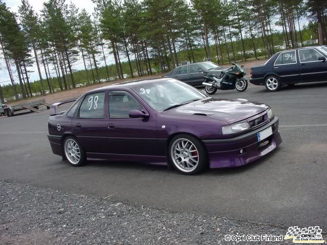

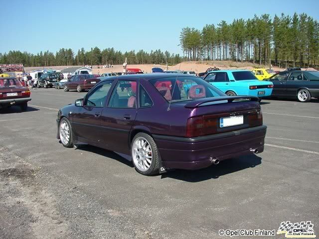

Alastarossa käytiin myös vartilla ekaa kertaa C20LETillä katurenkailla tuloksena 14,6s/158kmh. Tänä vuonna alkoi myös ongelmat 2vaihteen synkrojen kanssa.

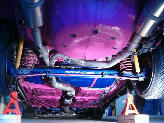

Keväällä irroitin laatikon ja vein sen Ikaalisiin Voimansiirtopalvelu Särkikoskelle joka lupasi vaihtaa synkron ja asentaa lukon laatikkoon. Laatikkojumpan yhteydessä tuli hiekkapuhallettua apurunko, alatukivarret, etutolpat ja taka-akseli sekä vakaajat. Ja tietty maalia päälle. Konepeltiin tein EVO look ilmanpoistoaukon kuidusta ja tuli hommattua myös AEZin 18" vanteet Federalin renkailla. Kaveri hitsaili rosterista isomman imuputken kaasuläpälle vakion pillin tilalle. Etuoviin tein kotelot Macromin 3tie sarjalle ja PS2 konsoli tuli kojelautaan+7"näyttö. Ahtoputkistoon laitoin Pro Turbon dumpin ja suljin alkuperäisen venttiilin.
Vartille Alastaroon päästiin toukokuun lopussa lukon kanssa josta ei juuri hyötyä ollut. Paras veto oli 14,4s luokkaa. Heinäkuussa kävin Harisen dynossa tehomittauksessa, tulos 213hv/331nm. Syksyn varttipäiville hommasin jotku Sprinttisliksit jotka kyllä taisi pitää katukumia huonommin. Tuloksena kunnon rääkkäyksen jälkeen 14,3s/158kmh. Alastaron tapahtumien välissä kävin Kalajoen OCF Summerpartyillä josta saldona etuvetoluokan kakkospalkinto+hallituksen valinta. Myös Ahvenistolla kävin kokeilemassa rata-ajoa joka ei sitten ollut niin mieleinen laji kuin varttiajelut. Tietty jännitti vähän ettei tuuppaa autoa kaiteisiin. Vakio jarrukamat tuntui vähän väsyneiltä joten vaihdoin tilalle eteen Zimmermanin reikälevyt, EBC Redstuff palat joka kulmaan ja Bendixin "kisa"nesteet.

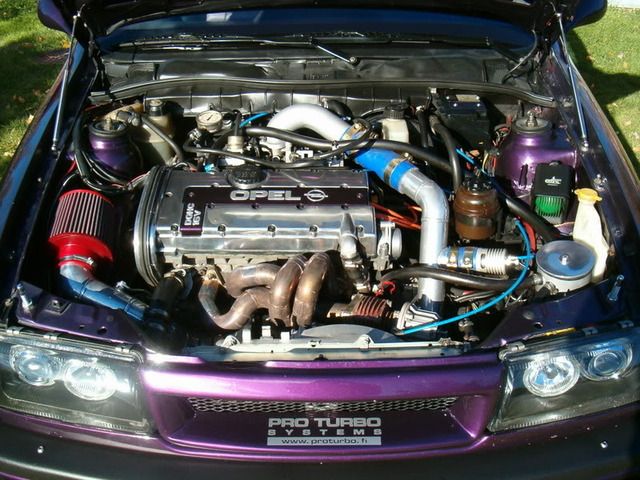

Tässä kohtaa alkoi mietintä tehojen puutteesta. Ensin oli mielessä suosittu Tunexin T315 setti mutta se ei ollut silloin enää saatavilla(onneksi) kun siihen piti joku päivitys tulla. Sitten rupesin miettimään korvausahtimia. Tavoitteeksi otin 400hv ja osien haaliminen alkoi loppuvuodesta. Päätin että -06 keväällä ajan auton säilytystallista porukoiden talliin jossa tekniikkapäivitys toteutettaisiin.
Viestit: 5508
Re: Thistle Thunder, Vectra A Turbo FWD
2006

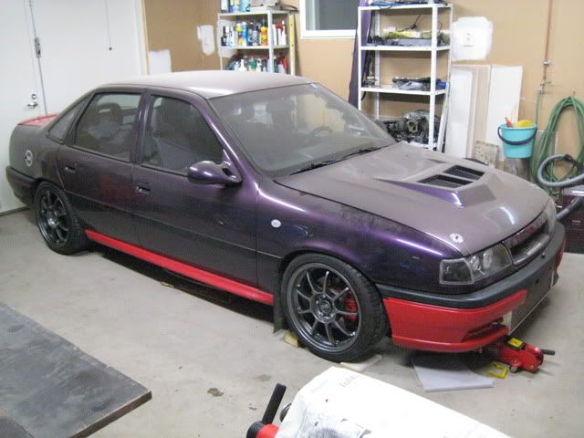

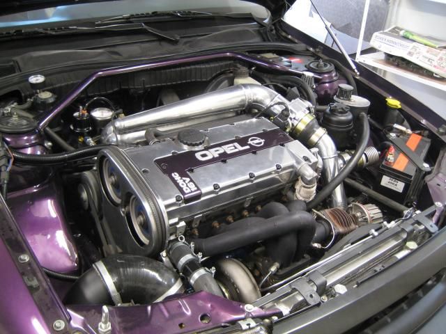

Huhtikuun tienoilla ajoin auton siis toiseen talliin jossa alkoi koneen purku. 175tkm ajettu vakiokone purettiin ja mitattiin. Sen todettiin olevan hyvässä kunnossa joten se laakeroitiin ja rengastettiin. Ahtimeksi tuli Holset HX35, hukkaportiksi HKS kopioportti ja pakosarjan teki Teemu Bike & Tuningista. Kanget ja vauhtipyörän tilasin Ojennukselta. Moottoriohjaukseksi tuli Hestec suorasytkällä ja ahtoja ohjattiin Hestec Turbo Controllerilla, Siemensin suuttimet tulivat myös Hariselta ja kaikki asennettiin itse paikoilleen. Välijäähdytin tuli mittatilauksena Pro Turbolta kuten myös ahtoputket. Pakoputken tein itse 3" osista taka-akselille saakka, bensapumpuksi tuli Bosch 044 ja linjat tein uusiksi. Jotain muitakin pikkumuutoksia tuli kuten ARP pultteja/pinnapultteja, öljysuuttimet lohkoon, erillinen huohotussäiliö, moniura vermeet täytyi vaihtaa kiilahihnamalleihin ahtimen tieltä jne.
Koneistukset ja osaodottelut veivät aikaa paljon joten odotellessani päätin raapia auton pohjasta kaikki massat pois ja maalasin sen violetilla raskaankaluston maalilla. Pleikkari sai myös lähteä ja kojetauluun keskisuutinten tilalle tuli Pioneerin motorisoitu 7" näyttösoitin, samassa rytäkässä takaluukun hifiasennukset saivat lähteä painon vuoksi. Tilalle tuli yksi nopeasti irroitettava 12" subi ja yksi vahvistin. Samalla vaihdoin taaksekin Zimmermanin reikälevyt mitkä jäi edellisenä vuonna laittamatta. Akku siirtyi myös takaluukkuun konehuoneen siistimisen vuoksi.
Ajokortti lähti kesällä käyttiksen kanssa 3kuukaudeksi joka osaltaan hidasti projektia mutta syksyllä sain koneen nippuun ja pääsin autolla OCF syyspartyille Poriin. Tapahtuma alkoi lauantaina ja sain auton käymään edellisenä yönä kolmen aikoihin. Ennen tapahtumaa kaveri myllytti vielä auton työpaikallaan ja parin tunnin yöunista huolimatta jaksoin valvoa suht pitkään Yyterissä.
Penkkiin pääsin lokakuun alussa Hariselle jossa myös Hestec säädettiin. Tuloksena 414hv/557nm 1,4bar. Penkissä Greenin kartio vaihtui BMC tuplakartioon jolla oli 13kw enemmän tehoa keskialueella. Kulkua tuntui olevan ihan kivasti ja harmitti odotella puolivuotta että pääsi taas varttia kokeilemaan. Tehoja käytetään tietenkin vain radalla ja katu tehoiksi mitattiin 194hv ja kaikki moottorin muutokset tuli otteeseen.

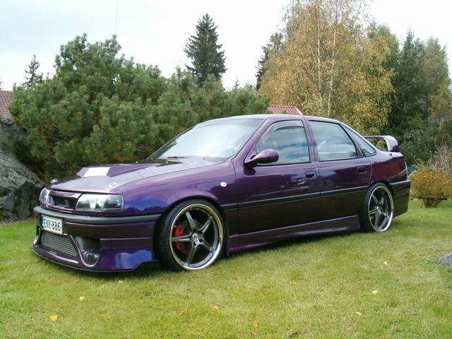

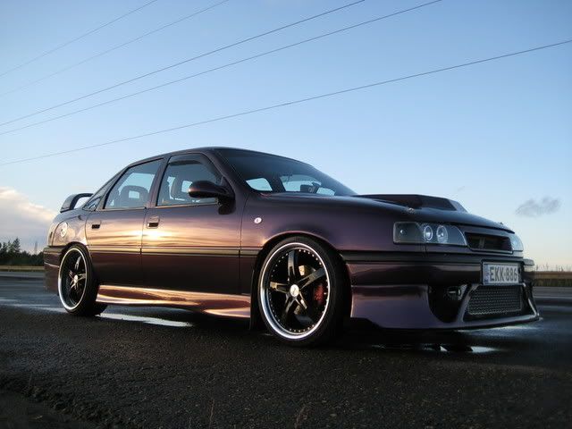

Ostin uudet 19" TSW:n Jaramat lähes samoilla mitoilla kuin edelliset, kuitenkin mielestäni sopi paremmin autoon kuin BK:t. Lisäksi tein a pilariin kuidusta mittaritelineen kolmelle lisämittarille, pakolämpö, vedenlämpö ja öljynlämpö. Lisäksi tuli vielä PLX laajakaistalambda omalla diginäytöllä ja vaihtovalo. Kevään kiihdytyspäivillä Alastarossa sain vähän parannettua aikaa, 12,639s/191,13kmh. Elokuussa aloin rakentamaan omakotitaloa ja harrastus jäi vähäksi aikaa.

Eli talvella purin auton hylsyksi. Autolla oli tarkoitus osallistua kesällä johonkin FHRA:n järjestämään kiihdytyskilpailuun ja suorittaa tietty vaadittava kilpailulisenssi. Ohjelmassa oli konehuoneen ruosteiden poistoa ja sitä löytyikin ihan mukavasti. Sisustaan tein FHRA hyväksytyn 6piste turvakaaren jolla saa ajaa vartilla 10s saakka. Eteen vaihtui Sparcon kevyehköt kuppipenkit, muutos joka piti jo 2011 tehdä. Kuskille tuli 3" SFI hyväksytty 5piste turvavyö joka vaaditaan 11,5s nopeammilta autoilta FHRA kisoissa ja sisältä poistin kaiken turhan painon vuoksi. Myös ovet tyhjäsin ja vaihdoin lasit Lexan muoveihin. Ovet "verhoilin" alumiilipellillä. Kori maalattiin maaliskuun lopulla sisältä puolihimmeällä mustalla ja konehuone+turvakaaret vedettiin korin väriin.

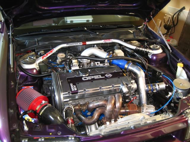

Moottoriin tuli se aiemmin mainittu KKD:n pakosarja, uusi alumiini jäähdytin, Moottorinohjaus päivittyi Hestec.32 versioon, 4 kanavainen pakolämpömittari ja ilmanputsarin siirsin oikeaan etupyöräkoteloon. Näillä muutoksilla moottorista mitattiin 544hv/587,5nm/2,1bar Harisella toukokuun lopulla.
Kesäkuun lopulla ajoin FHRA Drag Race Weekissa kilpailulisenssin ja osallistuin myös itse kilpailuun. Ensimmäinen lajitteluveto toi ajan 11,037s/207,83kmh joka on tiettävästi nopein Suomalainen etuvetoaika vartilla. Tämä veto ajettiin nelosella päin rajoittajaa loppumatka, toisessa vedossa vaihdoin vitoselle ajan ollessa lähes sama mutta loppunopeus kasvoi lukemaan 212,93kmh.
Seuraavaksi osallistuin FHRA Defa finaaleihin, muutoksina oli saatu alle pyörimään isommat sliksit jottei tarvis vitosta vaihtaa enää lopussa. Ekassa vedossa pomppas ykkönen pois päältä ja toisessa vedossa auto suti ykkösen ja kakkosen, aika silti 11,386s/217,96kmh. Kisat loppui sateen vuoksi siihen ja ei kerinnyt kuin nuo kaksi lähtöä ajamaan.

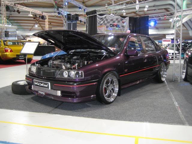

Kerholta tuli pyyntöä josko auton saisi 2013 Hötsiin näytille, siellä oltiin siis 7-8.9. Syyskuun lopulla laitoin auton seisontaan, alla muutama kuva/video 2013 kesältä:
Ulkokuori johon ei muutoksia juurikaan tullut:
Konehuone:
Sisusta:
Penkitysvideo:
11,037s veto:
11,042s incarvideo:
Auto Hötsissä:

Vuosi alkoi perushuollolla, eli moottori auki. Kansi sulanut taas pakopuolelta. Myös männät ottaneet kipeää pakopuolelle, nelonen eniten. Renkaat kuitenkin liikkui hyvin. Kansi täytehitsattiin ja oiottiin. Samat männät takas pienen siistimisen jälkeen. Kansipahviksi tuli tällä kertaa Cometic jossa sentään jäähdytysreiät osuu kohdalleen toisin kuin Z20LET tiivisteessä. Vakio polttoainetankki sai lähteä ja tilalle tuli Jazz 19l pönttö takaluukkuun, edelleen ajettiin 98 bensalla.
Porin WCSC kisaan lähdettiin testaamaan autoa, tuloksena pienten ongelmien jälkeen 12,054s/209kmh, 60 jalkaa oli 2,3s. Pitoa ei ollut mutta se ei ollut yllätys. Seuraavaksi lähdettiin Alastaron Drag Weekille. Ekassa/viimeisessä lajitteluvedossa tuli aika 11,232s/224,17kmh, 60 jalkaa huono 2.010s. Vedon jälkeen paluutiellä huomasin että konepellin aukosta tuuppaa vaaleeta savua sen verran että tiesin ajojen olevan siinä. Puristuspainemittaus varikolla näytti nelospytylle 2bar alle normaalin muiden pyttyjen ollessa kunnossa.
Noh, moottori auki ja kas kas, kansi EI ole sulanut. Todella paljon helpotti tuo homma tätä touhua. Eli se Z20LET tiiviste on blokannut vesikierron pakopuolelta jolloin se alkaa hehkumaan pidemmässä vedossa jäähdytyksen puutteen vuoksi ja näin ollen sulaa. Siittä vaan poijjaat ja tytöt ZLETtiä tiivisteeksi jos siltä tuntuu, mun moottoriin sitä ei tule enää koskaan :thumbsup:
Incar kamerasta näkyvästä pakopainemittarista näkyi myös ettei pakopaine noussut ahtojen yli eli sekään ei ole ollut ongelmana.
Vikaa löytyi nelosen männästä sen verran että ylimmäinen rengas on sulanut poikki ja toinen puoliksi. Tämä rikkoutuminen johtui siitä että tässä männässä oli jo viime kesän jäljiltä tuossa kohdassa sulanut kohta josta se on alkanut puhaltamaan renkaisiin. Muut männät oli ihan ehjiä eikä ollut pakopuoli sulanut tai painunut kasaan kuten Z20LET tiivisteen kanssa. Kyllähän toi keväällä ihmetyttänyt huohottimen savuaminen kieli jo suurehkosta ohivuodosta varmasti juurikin nelosen männässä. Olisin laittanut uudet männät talvella mutta Accralite oli lopettanut C20LET mäntien valmistuksen eikä missään ollut hyllyssä 87mm mäntäsarjaa.
"Uusi" moottori koottiin tallille jääneistä romuista. Polttoaine puolelle pari 044 pumppua ja teflon teräspunostavarasta linjat, 2000cc suuttimet ja uusi paineensäädin. Eli polttoaineena E85 ja 585hv/713nm/2.3bar jäi lapulle Harisella, olis ehkä päässy kutosella alkaviin lukemiin jos Rotalla ei olis alkanu sulaa alle :) Ulkokuoreen ei muutoksia ja tämän jälkeen auto talviteloille.

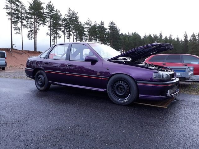

Lokakuussa tuli vielä käytyä kokeilemassa Pesämäellä rata-ajoa mutta kylmä ja sateinen keli vesitti ajot lähes kokonaan.
