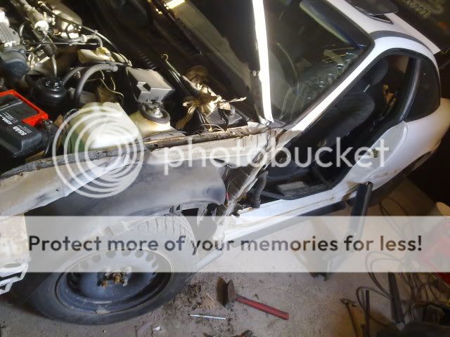

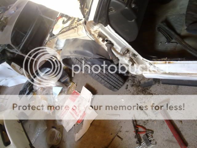

Alettuna purkamaan, kolarissa myös helma ja a-pilarin alaosa saaneet hiukan kipeää
sama toisesta suunnasta, kuvan reunassa näkyy korjauspala. Katkaisin a-pilarin ylemmän oven saranan alapuolelta, puukkosahalla pellit eritasoista, jotta saa sisäkkäiset pellit hitsattua jokaisen kiinni, jäykkyys säilyy.

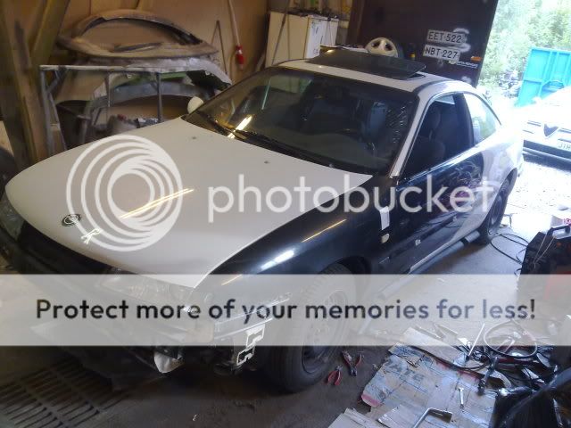

Uudet osat sovitettuina paikalleen, kiitos foorumilta löytyneelle purku-calibran omistajalle vaivannäöstä etenkin a-pilarin korjauspalan kanssa!

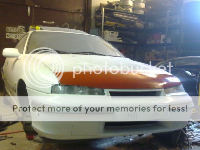

Täytyyhän pientä tuunaustakin tehdä, konepellin jatke hitsattuna...
ja sama happovärissään...
Tänään kävin koko kuskin kyljen vetämässä hiontaväriin. Maalasin oven ja lokarin irrallaan, jotta sain oven sisäkehyksenkin siistiksi. Myös takakylki tuli maalattua, muutaman pikkulommon oikomisen takia. Auto tulee pysymään valkoisena ja ainoastaan konepelti ja vasen kylki maalataan, muu auto myllytetään yli, ja kaikki on tarkoituksena tehdä itse omalla tallilla.

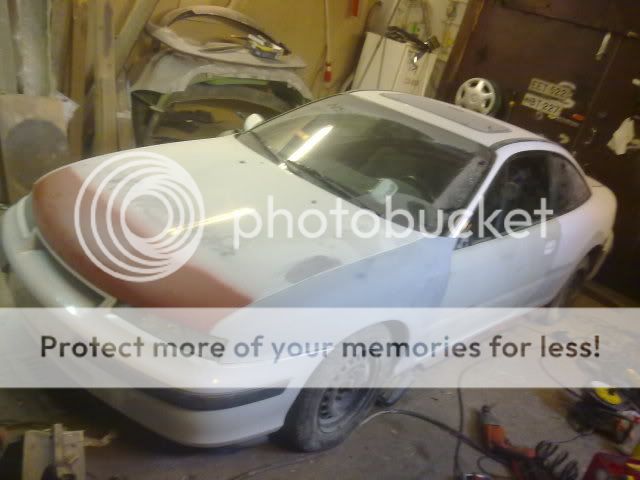

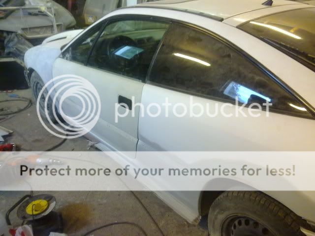

päivitetään välillä tätäkin, kun jotain on tapahtunut välillä... konepelti kaipaa hiontaväriä, ja kylki on valmiina maalaukseen. Oven sisäkehykset maalasin erikseen, niin saa koko kyljen maalattua kerralla.

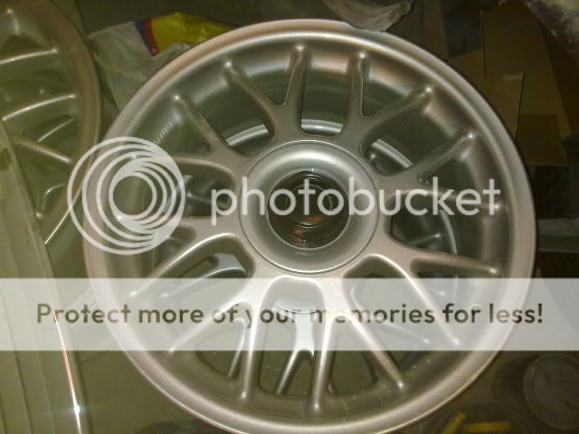

vanne... päälle tulossa 215/40/17 kitkat, eli talvivanteet kyseessä... :lol:
kylki hiontavärissä takavinkkelistä...
ja sama edestäpäin...

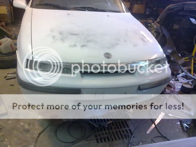

konepellin jos kerkeäisi alkuviikosta vetämään hiontaväriin, niin pääsisi ensi viikonloppuna suttaamaan pintavärillä kaikki tarvittavat paikat... jos muilta kiireiltä taas jää aikaa :roll:

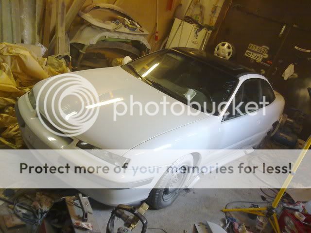

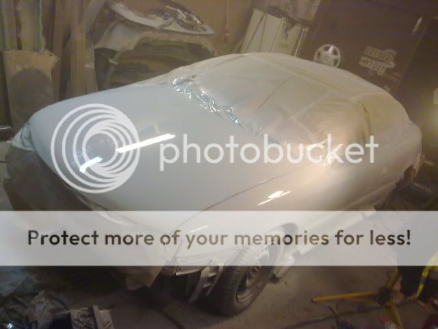

Taas on tämäkin pikkuisen edistynyt... tuli eilen käytyä vetämässä väriin... :sleep:
Siinä juuri ruiskutettuna...
...ja tässä suojaukset jo purettuina. Tuli vielä tuollainen suunnittelemation pikkumuutos tehtyä, vetäisin katon ja kontin yläreunan mattamustalla, kun paistoi tumma lasiluukku ikävästi silmään keskeltä valkoista kattoa... 8) Itse ainakin tyytyväinen lopputulokseen...
Nyt ei muuta kun kohta leimausaikaa varailemaan ja kitka-renkaita odottelemaan.... :thumbsup:
