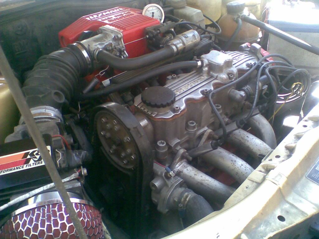

Nyt on 30NE kaasuläppä kiinni KUVA. Imuäänet väheni ja vedot parani huomattavasti edelliseen verrattuna (evo3 112kw/213nm). Lexmaul imusarjan plenumin reiästä ei tarvinu sorvata hippuja venojen päälle odottamaan starttia. Joko sen on jo joku tehnyt tai sitten se on jo tehtaalta juuri oikean kokoinen. Laipan tein nopeasti rälläkällä 4mm alusta. Vakio imuputken saa sopimaan kaasuläppään kuumalla vedellä venyttelemällä. Sipaisin kaikki turhat lähdöt kaasuläpästä, täytin reiät metalli kitillä, sisäpuolelle laitoin vielä epoksia päälle ja vingulla tasaiseksi. Tarkoitus maalata vielä mustaksi ja siksi palautinjousi saa olla noin rautalangalla siihen asti.
Ratastus pienille avautumille siitä vielä puuttuu. Pari ratastus sirppiä on jo tehty, mutta ovat vielä kehitys asteella. Tarvis kyllä virtaus tulokset molemmista läpistä niin vois laskea tarkan muodon eikä tarvis arpoa. Hyvin sillä noinkin voi ajaa, mutta se on tarkka kuin kirurginveitsi. Kuten Tom Stickland totesi niin se on mieluisan vaikea ajaa. Kaasupolkimen yläpäästä piti poistaa se pieni jousi, koska se tosiaan teki poljin tuntumasta satunnaisen.
Kyllä siihen on muitakin parannuksia tehty viime penkityksen jälkeen:
-Nokan ajoitusta muutettu. Nyt noin 6.5ret kun evo3 oli 9.5ret.
-Parempi Bosch 070 pumppu. Vanha oli Pierburg 100lph@3bar (täysin riittävä tämäkin).
-Pumpun maadoitus uusittu. *
-Bensanpainetta sai nostaa tyhjäkäynnille 2.4bar asti C20XE beige suuttimilla (214cc/min@2.5bar).
-Sytkä osia uusittu. Vanha puolanjohto oli 4.7 megaa metrille.
-Tehokkaampi Bosch laturi, isoa kaapelia akku-laturi-startti sekä kevyempi aliveto hihnapyörä.
-Huohotus järjestelmää muokattu.
* Tämä korjaus poisti 'kylmällä säällä kulkee huomattavasti paremmin' ilmiön.
Käyn penkittämässä sen tossa kesällä ja ilmoitan sitten tuloksia. Jokohan sitä kehtais käydä esim Kauhajoella kiihdyttelemässä?
