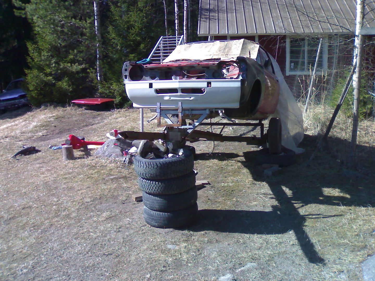

Parina viikonloppuna kyhäsin kevyen pihatrailerin kadettia varten niin saa tuota nyt liikuteltua kun ei millään pysty kokoaikaa pitämään sisällä. On vähän rajalliset tilat ja niitä tarvitsee muutkin ja muuhunkin :hammer:
muutama kuva hökötyksestä:
http://opel.desteem.org/albums/userpics ... G_9199.JPG
http://opel.desteem.org/albums/userpics/11143/ss.jpg
http://opel.desteem.org/albums/userpics ... G_9218.JPG
Akseli etuveto askonasta ja muut raudat pitkälti vanhaa lapiorullaäestä (semmonen peltokone), lisäks pari uuttakin pätkää :lollis:

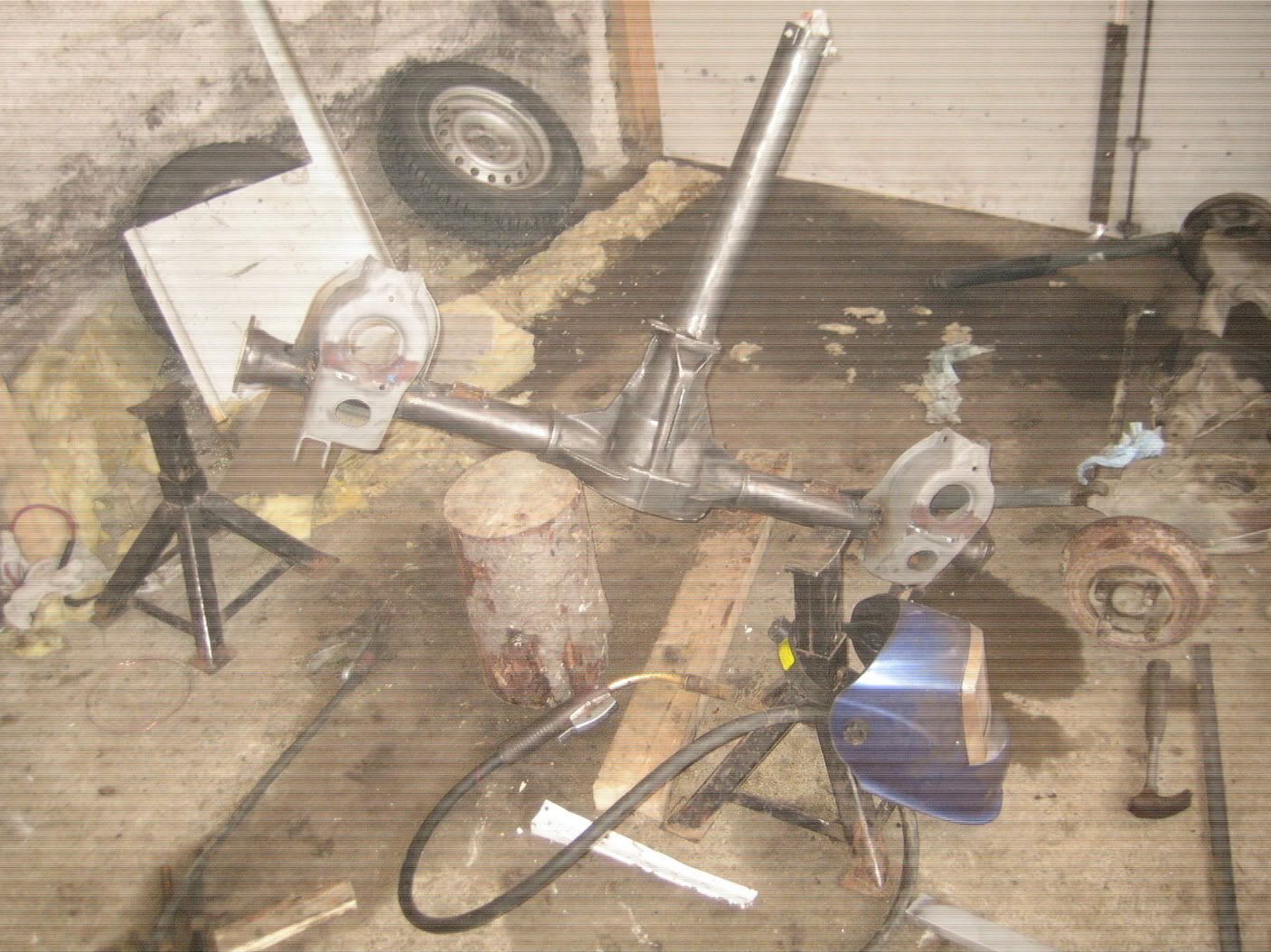

Jatkakaamme yksinpuhelua. Taka-akseleita vähäsen ihmetelty, jousikuppienvaihtorojektia aloitin, askoonan peränjatkeen etukiinnike kavennettu ja todettu käyttökelposeks. Ja sitten varmaan hirveän tyhmä kysymys, mutta minkäs voi että on nuori ja kokemusta niukasti :oops: Eli lähteekö takapyörän laakerit ehjinä irti ja miten? lämpöä akseliin ulkokoolin kohdalle ja vedetään? siis käytännössä haluan vetoakselit irti tuosta perästä! Ajattelin tohtia kysyä ennenkuin hajotan harvinaisia kalliitta laakereita, kun väljää niissä ei ole. Etuakseli myös purettu ja vahvikkeille pahvimalleja leikelty.

Vetari lähtee irti liukuvasaralla tai sitten sopivalla tuurnalla ja pajavasaralla.
Tuurna sitä vetarin laippaa vasten ja sitten vaan pajavasaralla laakia,pyörittää vetaria samalla niin ei tule moukaroitua sitä laippaa vain yhdestä kohdasta.

telwin kirjoitti:Vetari lähtee irti liukuvasaralla tai sitten sopivalla tuurnalla ja pajavasaralla.
Tai ruuvaa irtovanteen vetariin kiinni ja sopivankokoisella (mahd. isolla) puuparrulla mätkii vannetta eri kohdista.
Mut se että ne pyöränlaakerit ei tunnu väljältä kun ne on akselissa paikallaan ei todellakaan tarkota että ne olis kunnossa. Yhessä taka-akselissa tuntu laakerit aivan kunnossa olevilta kun vetarista heilutteli, mutta kun irrotin vetarit ja laakerit niin toisessa laakerissa oli aivan järkyttävä klappi.
Ja pieni klappi tuntuu uusissakin kun niitä irrallaan heiluttelee.

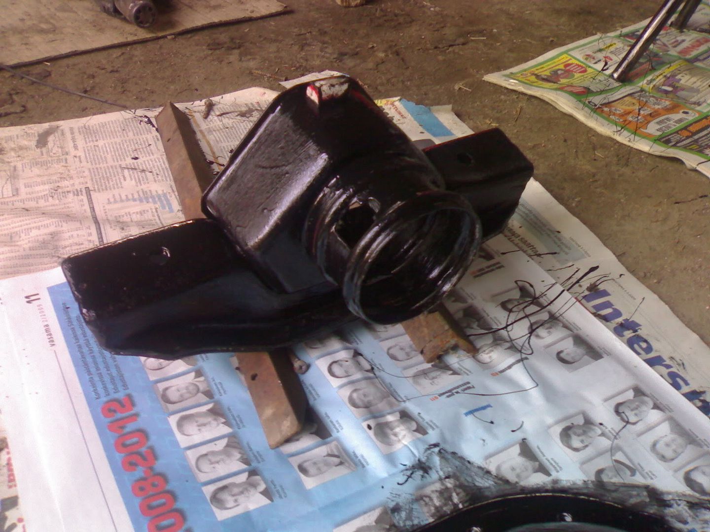

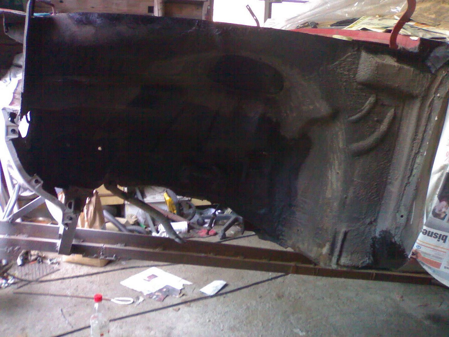

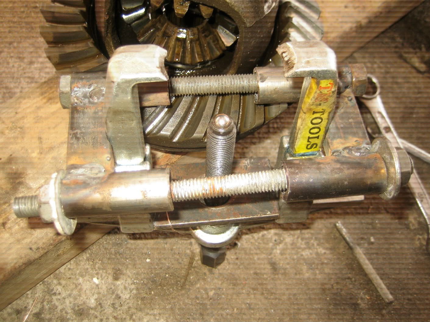

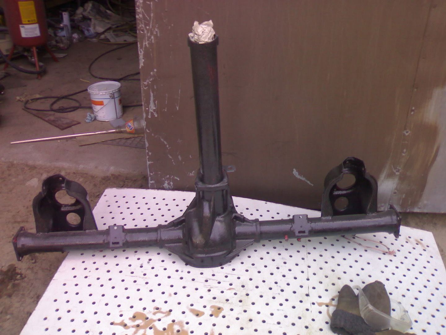

Tämänkin ympärillä hommat vähän edistyny, vaikka aikaan nähden aika säälittäviä on saavutukset. Mutta kirjottelen silläkin kun täytyis puslia tilailla, eli mistä kannattaisi? Mistä itse katselin niin splendid parts edullisin, sitten lenk ja kalleimpana dr. manta, voihan noita toki olla muitakin. Mutta onko toimitusajoissa tai asioiden hoidossa yleensä kuinka paljon eroja, kannattaako valita joku muu kuin edullisin? kuvien perusteella puslat saattas olla hyvinkin samoja kaikilla, PU osista siis kysymys.
Ja mitä on saatu aikaan... Edellisen postauksen jälkeen peltikolari vanhempien omegalla, sitten hitsailtiin ja katsastettiin syksyllä innon loputtua katsastamattajäänyt lippalakki e-kadetti, olis varmaan jääny tekemättä jos olis alussa tienny mitä kaikkea odottaa :whack: Itse projektista jos sitten.. Taka-akseli purettu kiitokset Simolle vetarinirrotusvinkistä(olisin varmaan rakentanu kauheet liukuvasarat). Kauheissa kenttäoloissa pudotin yhdestä omegasta takakelkan ja lopulta löytyi S45 lukko niinkuin toivoin. Sorvissakin oli jo kiinni mutta ei riittänyt pylkän kartion koko niin täytyy etsiä toinen sorvari. Sitten on harjoiteltu hiekkapuhallusta ja ruiskumaalausta alustan osiin, jousikupitkin vaihtui taka-akseliin. Hienon candy sotamaalinkin se sai inertaa pohjalla ja kahden väristä hammerlitea paistaa ja pinnassa vielä inertapölyä :bonk: Jarrutehostin löytyi e-rekordista ja a-ompun pääsylkkä tulee, tuo tehostin sopi aika pienellä vasaroinnilla. Sellaista ja kaikkea muuta puuhattu, muutaman kuvan uppailin photobucketiin kun opel desteem toimii nykyään aika harvakseltaa. Surkean hitaasti tää etenee kun menee aina vähän harjoitellessa kun tavallaanhan tämä on ensimmäinen niinkuin ihan tieliikenteeseen tarkoitettu autoni :D
niin niitä kuvia:
jousikupit paikallaan
apuväline poskilaakerien irrotukseen, perustuu motonetin edulliseen ulosvetäjään

taka-akseli maalattu

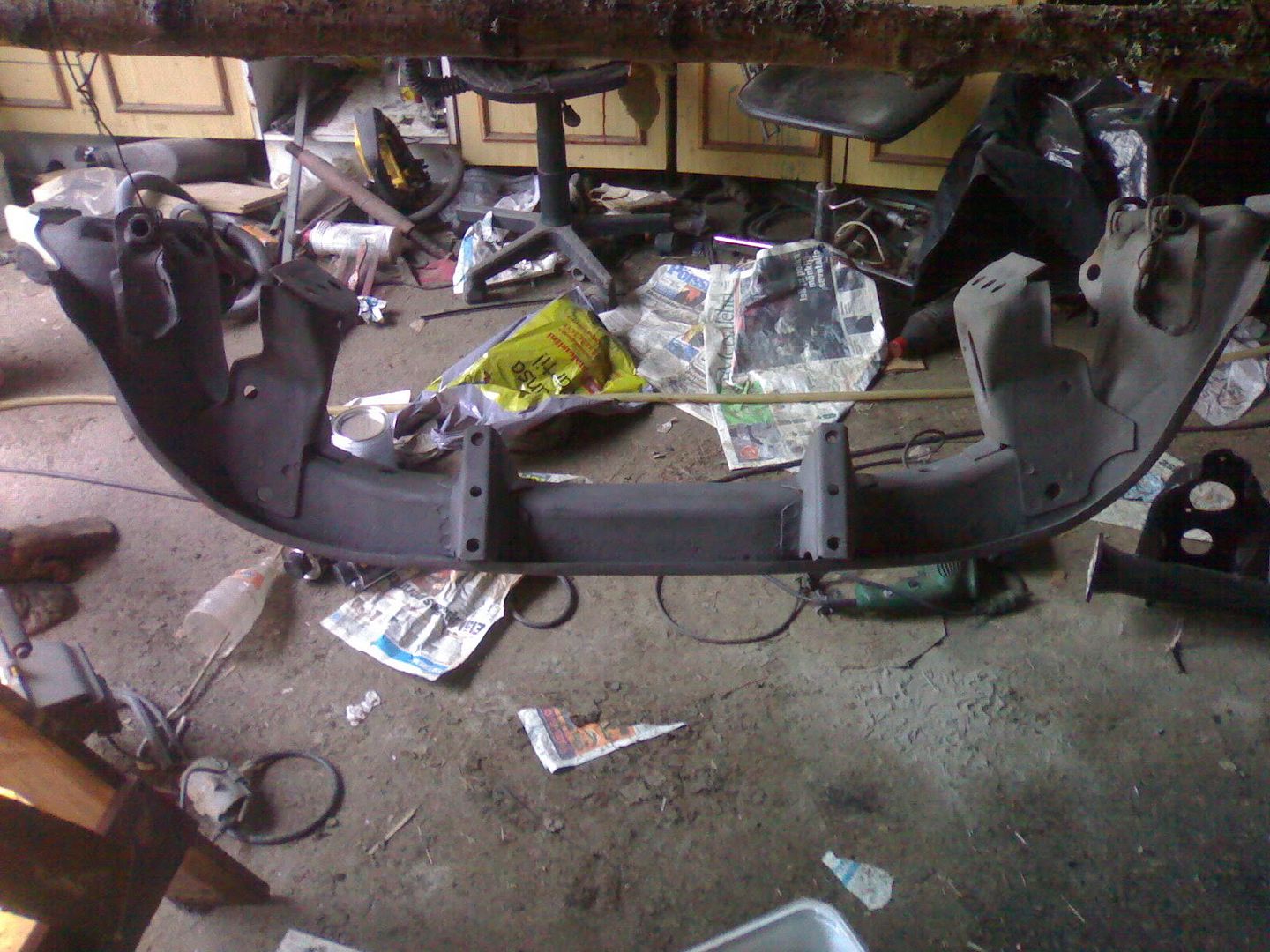

etupalkki puhallettuna
ja epoksia palkissa

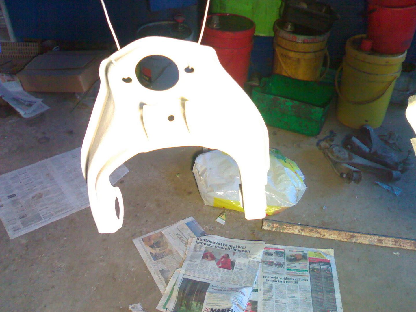

ylätukivarsi näihin joutuu vielä parit puslan holkit sorvaamaan kun otin pois puhkiruostuneet
