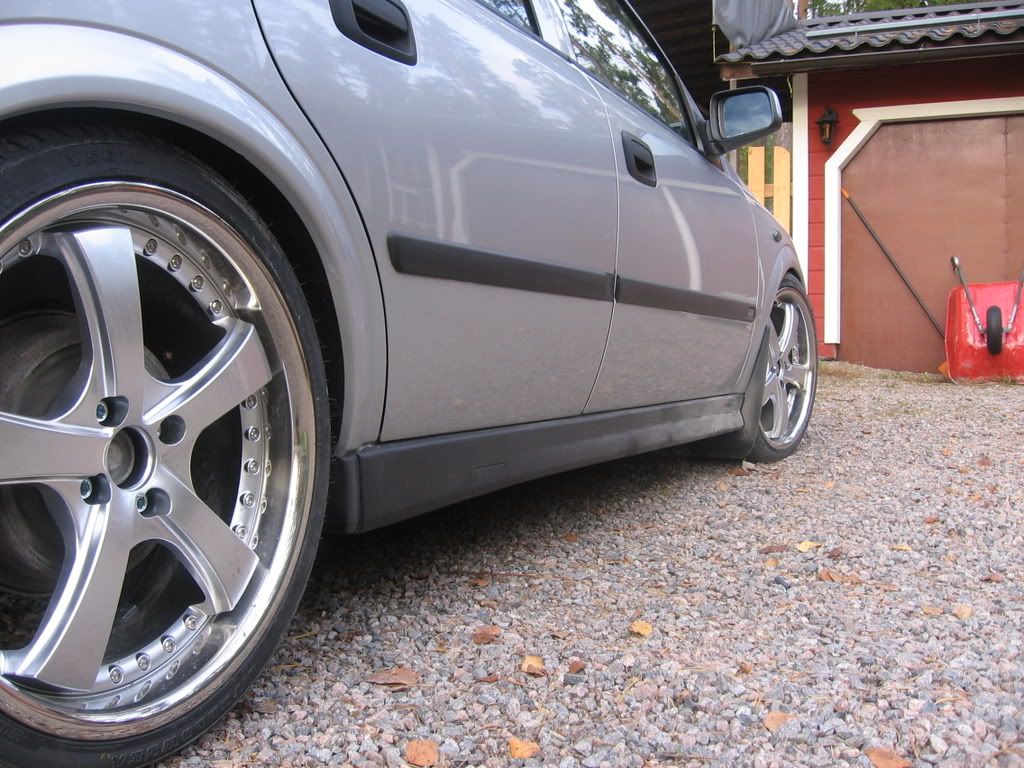

No nyt alkaa alusta olla halutun oloinen. -30mm jouset eteen kiinni ja laakerit uusiksi samalla. Hintaa kaluille 54 €. Seuraavana päivänä tuli ajettua 1400 km testilenkki, kun käväisin Haaparannassa
Eikä ole moittimista. Ainut mitä huomasin, niin varmaan pitää pyöränkulmat tarkistaa kun täristää moottoritiellä yli 120 km/h vauhdissa.

NONNI! nyt on minunkin pitkään himoitsema alusta paikoillaan, aikaisemmilla sivuilla oli jo jotain haaveiluja.
Nyt on kahteen astraan tullut alusta vaihdettua, sedani ja farkku, voin kertoa että ei het helpompaa voi olla kun tuo farkun takajousien ja iskareiden vaihto, n. 60min vei. Etupää olikin jo hieman kinkkisempi, lähinnä siksi koska alkuperäinen tukilaakeri systeemi ei mahtunut jousen päälle, joutu leikkaamaan kaikki muovit irti laikalla, jäi jäljelle pelkkä metallinen kartio jonka yläpäässä laakeri, jonka alle sitten tuli itse tolpan kartio.
- uudet laakerit samalla
- tukikumit <-- joita ei kyllä ees olis tarvinnut vaihtaa, oli loistokunnossa.
Lähettävä talliin vielä tekemään säätöjä, jos olisi hieman paikkaansa hakenut setti jo, edestä n. 1cm ylemmäksi ja töhöllä muovisisäloksuja muotoiltava hieman ja takaa ihan luraus ylös. Itsestään tehtynä vajaa 4h 30min koko homma, sisältäen kahvitauon, pulttipyssylle menee kiitoksia taas rojektista!
