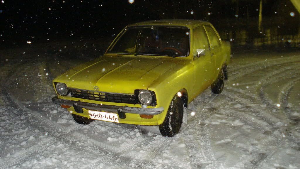

http://i239.photobucket.com/albums/ff12 ... C00287.jpg
No siinä on nyt sitte kuva projektiaihiosta.
