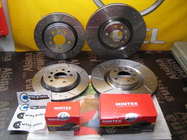

Ennen tota moottoriremonttia oli ajatuksissa jarruremppa mutta luonnollisesti homma siirtyi ton moottorihomman vuoksi. Sain kuitenkin joku aika sitten tilattua briteistä osat jotka saapui tänään:

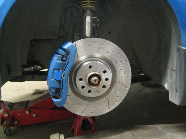

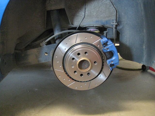

Jarrut vaihtelin myös paikalleen:

Oliko minkä hintaset noi jarru osat? Omassa alkaa olla levyt jo aika loppu niin pitäs uusia alkaa kattelemaan..
Re: Vectra C OPC 5d -07
294e oli osat postikuluineen, myyjällä oli joku -10% sillä hetkellä joten nyt parikymmentä puntaa kalliimmat : http://www.ebay.co.uk/itm/Vauxhall-Vect ... 1663980526?
Marmoritiskillä pelkät etulevyt 350e pari

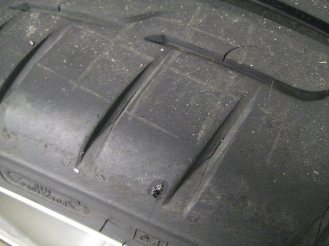

Viime keväänä ostin noihin 19" OZzeihin käytetyt merkkikumit, Dunlop Sportmaxxit 225/35-19 koossa. Ei oikeen kehdannut tuollaisiin laatuvanteisiin kiinakumia laittaa vaikka niistä mulla onkin vain positiivisia kokemuksia. Kaikissa renkaissa oli 0813 DOT koodi eli 8 viikolla 2013 valmistettu, pintaa kumeissa oli 6,5-7mm. Ne oli alla mulla kesän 2015. Talvella otin renkaat pois vanteilta kun tarkoitus on noi vanteet maalata niin huomasin että kaikki renkaat oli halkeillut ulkoreunasta vesiurien pohjalta Pintaa kumeissa vielä noin 5mm.
Otin yhteyttä Dunlopin maahantuojaan joka neuvoi ensin näyttämään renkaita paikalliselle edustajalle ja renkaat lähtikin sitten edustajan kautta Saksaan tarkistettavaksi. Sovittiin että jos niissä ei ole vikaa renkaat lähetetään mulle takaisin maahantuojan piikkiin, jos vikaa on niin kumit jää Saksaan ja niistä joku korvaus ehkä tulee? Kuittia mulla ei tietenkään ollut käytettynä kun renkaat ostin.
Renkaat oli reissussa noin kuukauden ja viime perjantaina mulle soitti paikallinen edustaja että renkaista on tullut korvaus heidän tililleen jonka saan noutaa. Syytä ei kerrottu mikä renkaissa oli vikana. Maksoin kumeista 400e ja sain korvausta 351,25e, eli ihan hyvä korvaus mun mielestä varsinkin kun ottaa huomioon että mulla ei ollut kuittia ja olin renkaiden toinen käyttäjä. Pisteet siitä Dunlopille!
Noi merkkikumit ei ollut hiljaisemmat kuin kiinakumit, pitoakaan ei ollut yhtään paremmin ja kiinakumi ei ole ikinä mulla halkeillu. Toisin sanoen tästä eteenpäin jatketaan kiinakumeilla kunnei merkkikumit kestänyt edes yhtä kesää

Tuollaista halkeilua esiintynyt itellä noin reilu 10vuotta vanhoissa renkaissa
Ei ole kesärenkailla suurtamerkitystä mitä alle laittaa, hintalaatu suhde voi halparenkaisa olla erittäin hyväkin,
talveksi suomessa tehty hakkapeliitta, venäläiset on osa kieroja rungoltaan (nordman) ja kiinakumit jo uutena kovia koppuroita, kumhoilla talvirenkaista hyvä hintalaatu suhde, michelin kallis pitoon nähden

Kyllä jarruosia saa. Edessä on ihan samat palat ku normi 2.8 Vectrassa, satulan kannatinrauta ainakin erilainen että mahtuuu isompi levy. 2011 vaihdoin ekan kerran TRW:n tarvikepalat palat tähän. Levyä ei eteen löytyny kuin Zimmermania tarvikeliikkeestä josta kyselin. Takana ihan samat jarrut ku normi 2.8 Vectrassa.

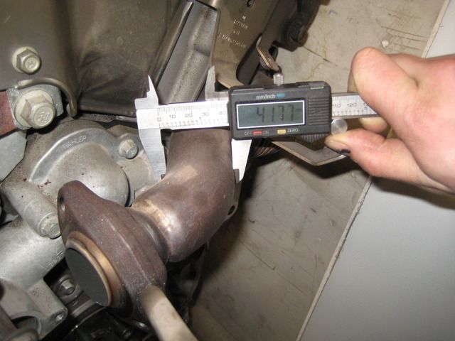

Halkaisija päältä vai?
Astra H OPC -07 Vectra C OPC -07 Insignia A OPC -10
Päältä joo. Kiitos tosi paljon vaivannäöstä. Katotaan minkälainen patentti tohon keksitään
Ei kestä kiitellä, hyvä jos apuja oliopelvisio kirjoitti:Päältä joo. Kiitos tosi paljon vaivannäöstä. Katotaan minkälainen patentti tohon keksitään
Mulla oli ihan musta noesta toi lämpösuojapelti eli aika paljon toi on vuotanut, ei kuitenkaan käyntiäänestä kuullut vuotoa.

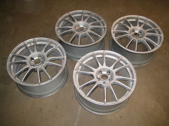

Ozzit hiottu maalauskuntoon:
Käytin mattaukseen Mirkan P1500 karhunkieltä maalarin ohjeiden mukaan, kovin tuntuu vaan kevyeltä hiomajäljet? Pysyykö maali tuolla mattauksella kiinni?
Väriksi taitaa tulla tylsä hopea kunnen ole muutakaan keksinyt.
