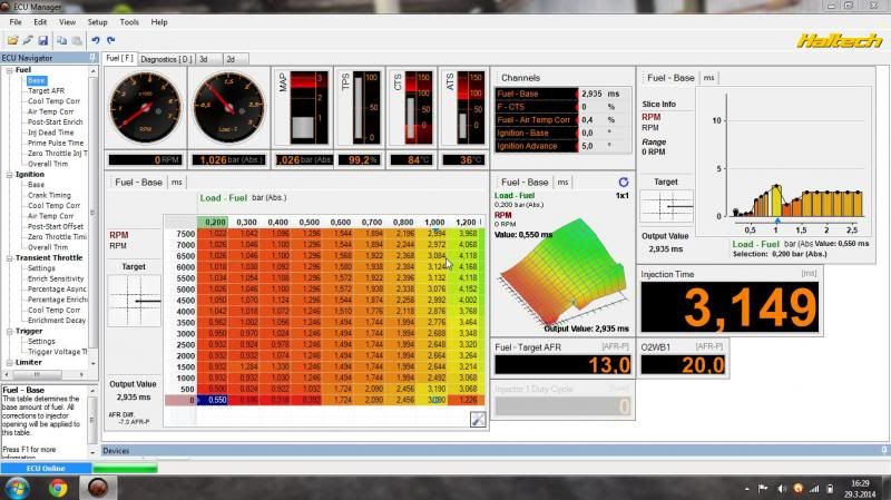

Elikkäs tuollainen pisti Haltechissa silmään. Auto sammuksissa ja suuttimien aukioloaika luulisi olevan nollassa silloin mutta...
Ja kun painan kaasun pohjaan luku pomppaa...

On varmaan ihan normaalia, eikä kannata välittää jos ei moottori täyty bensalla :)
Megasquirtin ohjeissa oli kohtuu hyvin selitetty tuo ruiskutusajan laskenta, ja niinku tosta näkyy, niin tuo kaava ei sisällä lainkaan kierroslukua. Tällöin siis tuo sun boksi voi laskea ja näyttää ruiskutusajan vaikkei moottori pyörikään, eikä ruiskutusta todellisuudessa tapahdu.
What MegaSquirt® does is take this downloaded REQ_FUEL number and then multiply (or adds) values that scale this number, to come up with the injected pulse width [PW]. Therefore, pulse width is:
PW = REQ_FUEL * VE * MAP * E + accel + Injector_open_time
The "E" above is the multiplied result of all enrichments, like warm-up, after-start, barometer and air temperature correction, closed-loop, etc:
E = gamma_Enrich = (Warmup/100) * (O2_Closed Loop/100) * (AirCorr/100) * (BaroCorr/100)
As we saw above the fuelling equation is:
PW = REQ_FUEL * MAP/100 * VE/100 * GammaE/100 + Inj Open Time
So to see an example of how MegaSquirt® calculates pulsewidths, we will look at a low rpm cruise point data from a datalog file, with MAP=40 kPa, VE=74%, GammaE=97%, and a reported pulse width of 4.0 milliseconds, with constants: Req_Fuel = 10ms and
Inj Open Time = 1.3 ms.
so: PW = 10 * 40/100 * 74/100 * 97/100 + 1.3 = 4.17 ms in this case.
