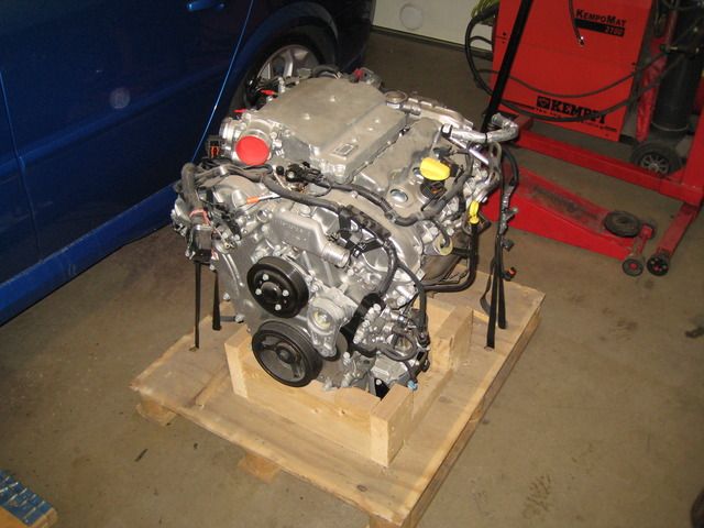

Talvella tällä en juurikaan ole ajellut, nyt kuitenkin tänä talvena on vähän ajettu kun talviauto vietiin käsistä :) Tammikuussa sitten tapahtuikin sellainen tapahtumasarja joka johti tällaiseen hankintaan, eli tehdasuusi moottori Speedpartsilta:
Eli jakoketjut oli venynyt sen verran että jako pääsi hyppäämään ja neljästä pytystä imuvenat vuotaa sen seurauksena. Joten järkevämpää oli ostaa uusi motti. Vanhasta voi tehdä vaikka olkkarin pöydän :D Moottori ei pitänyt mitään outoa ääntä ennen täystuhoa, noin 10km kerkes palaa vikavalot ja antoi nokista koodit. Olen jo hiukan purkanut autoa mutta toi A Vectra teettää sen verran hommia ettei tälle ole paljon kerinnyt tekemään.

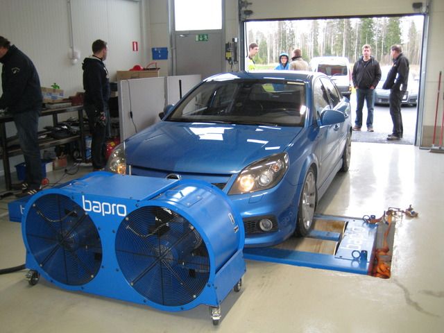

Niin joo ja tällä käytiin penkissäkin Motorbitillä joskus 2012 muistaakseni, tulos 268hv/402nm. Vakiona pitäs olla siis 280hv/355nm, liekö ketjut jo tuolloin olleet venyneet ja ajoitus ei ole ollut kohdallaan :lol:

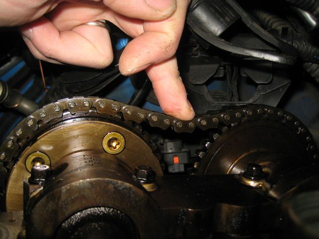

Tässä vähän kuvia jakopäästä. Jakoraudat nokkien toisissa päissä:
Jakorautojen ollessa paikallaan ketjupyörien välisssä tuon verran venymää:

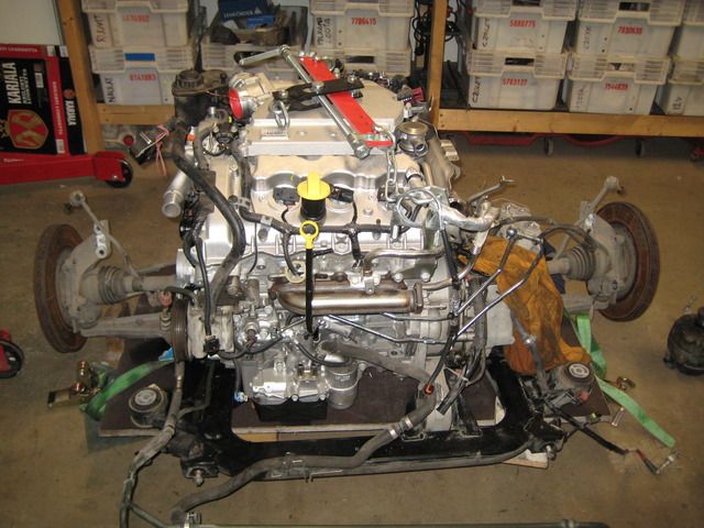

Parin tunnin ropaamisen tulos:
Näin jälkikäteen mietittynä olis kyllä helpompaa ja nopeempaa tehdä toi jakopää moottoriin niin että ottaa koko paketin pois autosta kun siihen ei menny kuin se pari tuntia.

Tänä aamuna perattu apulaitteet vanhasta motista pois ja irroitettu se vaihdelaatikosta:
Turboa purkaessa löytyi halkinainen pakosarja:
Homma tyssäs vähän siihen kun noi kytkimet on erilaisia. Uudessa moottorissa on Sachsin kytkin ja OPC:ssä LUKin. Lisäksi tossa uuden motin rahtilavassa lukee 4WD vaikka kone piti olla etuveto Saabin tarkoitettu. Nelikon kytkin on 10mm halkaisijaltaa isompi mutta onko se muuten sama?
OPC kytkin:
Saab(4WD?) kytkin:
Ajattelin laittaa ton vanhan 117tkm ajetun kytkimen uuteen moottoriin mutta en oo ikinä tollasta kaksoismassahäristintä asentanu... :-?

vectraTBO kirjoitti:Jakorautojen ollessa paikallaan ketjupyörien välisssä tuon verran venymää:
Toinen puoli:
Nuo ketjuthan on olleet aivan hillittömän löysällä :o
Omassa ex-saabissa tasapainoakselin ketju näytti suthkoht samalta, mutta jakoketju ei juurikaan ollut sinkunut ~220tkm ajettuna vaikka kone oli öljytöhkän tukkima.

^^Tietenkin kun jakoraudat otin pois ja pyöritin konetta on ketju taas kireällä mutta ajoitus ei ole kohdallaan ja varmaan kiristäjät aika tapissa. Kummallista on ettei toi pitänyt mitään räminää tms ääntä jakopäästä.

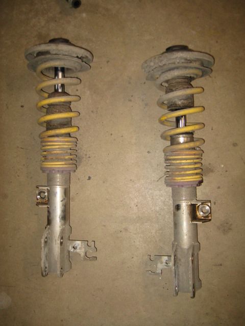

Tänään sain vasta iltapäivällä vauhtipyörän ja asetelman pultit. Odotellessa putsasin ja "huolsin" nuo KW:n etutolpat. Pesu, purku, kierteiden rasvaus ja kasaan uusilla yläpään laakereilla, lähtökohta:
"Huolletut":
