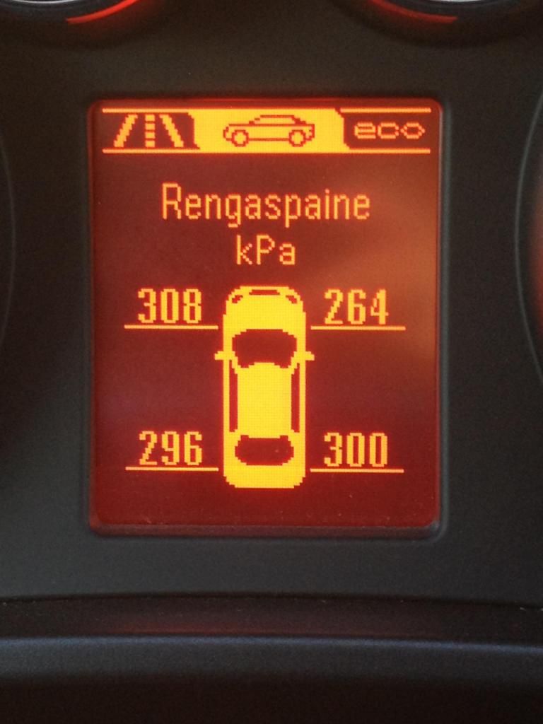

Meinaa mennä hermo heikkoon kuntoon noitten rengaspaineantureiden kanssa
Ekan kerran niitä ihmettelin heti kun ne sain. Näytti kaikki eri lukemia ja yritin saada kohdilleen ilman onnistumista. Länsiautossa laittoivat ne tasapainoon mutta myt ne alkaneet taas sekoilemaan.
Tässä mitä pahimmillaan oli paineet:
Nyt ENÄÄ eturenkaissa paine ero on vain 20 kPa
Kovasti kertoivat Länsiautosta että kotimittarit ja bensa-asemien painemittarit valehtelee ja ovat heikkolaatuisia että uskominen niitten näyttämiin lukemiin ei kannata.
Onko muilla paineet vaaterissa? Tietysti voi olla että oik etupyörä vuotaa koko ajan, mutten vielä siihen uskoisi.

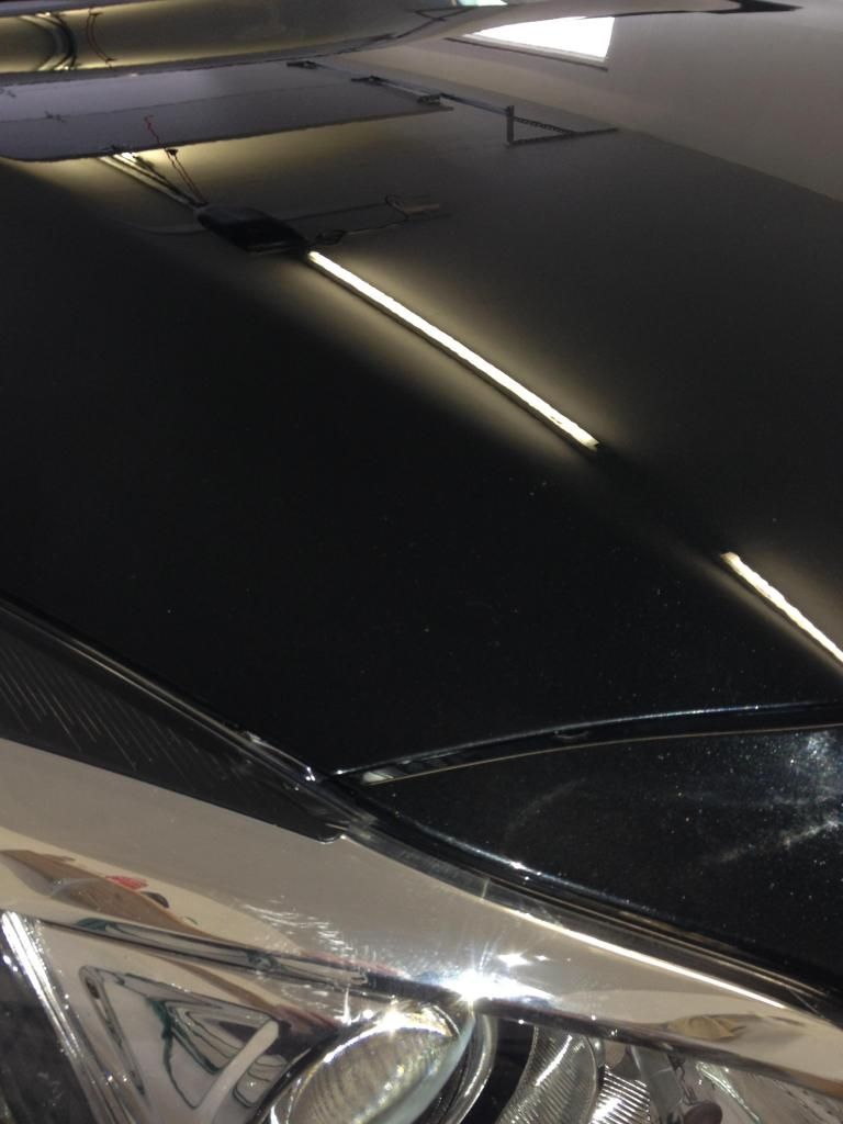

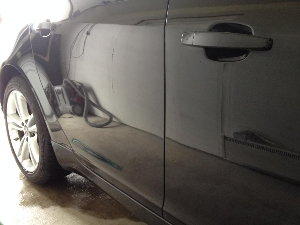

Luettuani apachen ketjua ja mieleen jäi Bilteman Clay Bar Kit http://www.biltema.fi/fi/Autonhoito/Ulk ... -Kit-3604/ niin olihan se pakko kokeilla.
Pakkauksesta kului 2/3 Clay Liquid-pullosta ja jopa pikkasen säästelinkin sitä. Eli ST Insigniaan saa kyllä uppoomaan koko pullonkin jos haluaa
Olihan siinä hommaa käsin hinkutella ja musta pintaa tuntuu olevan hankala saada kokonaan siistiksi, ettei jää heihjastumia Aina kun luuli saavansa yhden kohdan hyväksi niin eikö jostain kulmasta näkyny jotain.
mut lopputulos on aika hyvä, itselle välttää ja pinta on tasainen kun kädelllä testaili.
Katotaan miten kauan tollanen pinta pysyy siistinä.
