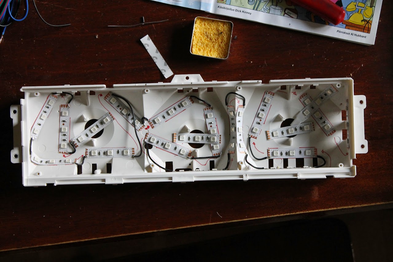

Tjoo vähän motivaatio ollut hukassa, kaikennäköstä sähläystä ollu päällä mutta josko se siitä.. Sain mittaristoon tehtyä LED modin valmiiksi kun otin itseäni niskasta kiinni että nyt pitää jotain saada aikaan
Työkaverilta ostin canonin pikkujärkkärin että saa prokkiskuvista hiukan laadukkaampia..
Kolvi käyntiin ja hetken odotteluun
Ledien paikat olin jo aikaisemmin katsonut paikoilleen, tässä kuva välivaiheesta
Tuon jälkeen nykäsin parit nauhat pois, ei liian innokkaasti tarvi niitä meinaan laitella teettää vaan työtä liikaa ja turhaan
välivaihe kun kokeilin että vihreät ledit palaa kaikki, kerrasta onnistui niinkun pitääkin
Toivotaan että homma rokkaa, joutokset ei aivan priimaa mutta kyllä se tästä kun pitää ruveta Noita napikoitten ledejä kolvaamaan
Siittä nyt kuvaa "valkosella" värillä ja mittaristo kasattuna, noihan pitää tietenkin sitten säätää vimosen päälle kondikseen ennen kun kehtaa autoa näyttää kylillä sitten 2016 kesällä
Kirkkaus säädetään sopivaksi arduinon kanssa sitten kun kaikki on paikallaan
