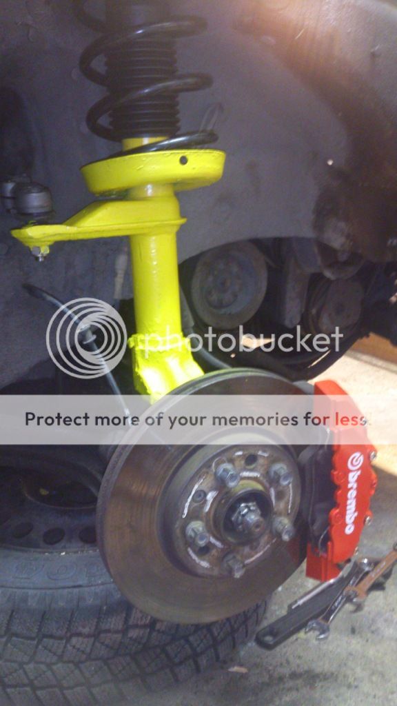

Sitte päivitettiin jarrut bremboihin :D

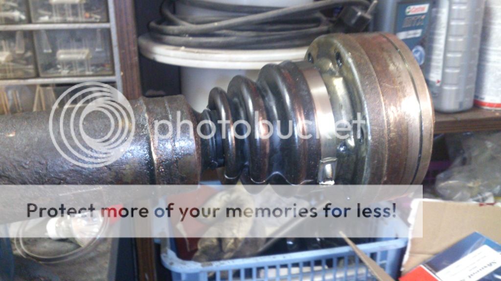

Kardaanin etunmaista suojakumia ei enää saanu mutta vetarin suojakumihan tuohon passas komiasti.. Vieläkö hakee uudet pultit kardaanin keulan kiinitykseen. Ni saa tiputtaa auton alas ni näkee minkälainen tuosta keulasta tulloo

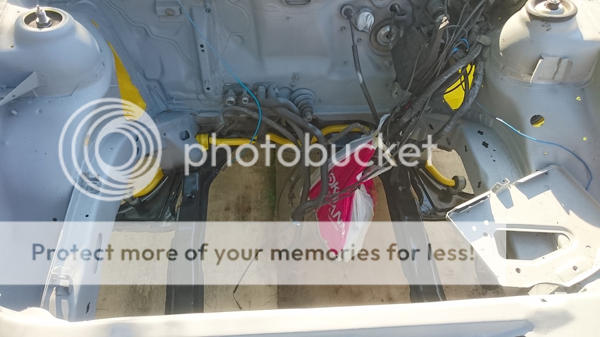

Tuli ruvettua taas puuhaileen auton parissa ni laitetaanpa tännekki jotain.
Kuva
Kuva
Kuva

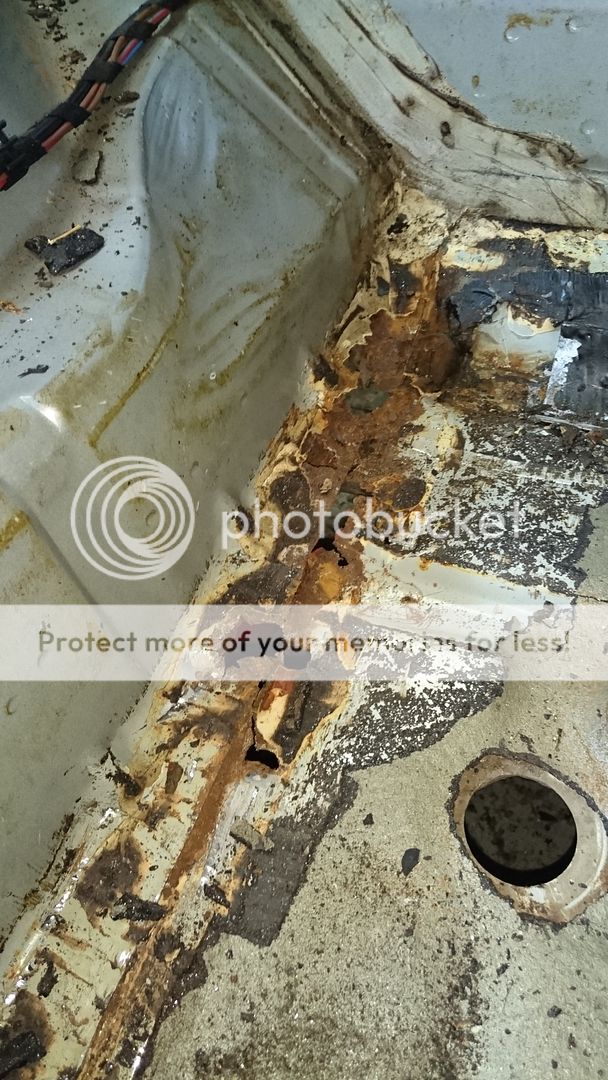

Kuskin takajalkatila
Kuva
Vänkärinpuoli.. toistaseksi ei kovin pahalta näytä :)
Kuva
Tilaa on.
Kuva
Kuva
Kuva
Tarkotus ois kesän aikana värkkäillä koria sille mallille että sais ens talveksi maalaukseen. Moottorin käytän auki ja tarkastele miltä siellä näyttää. Samalla uudet laakerit ja veivit. Männäthän vissiin kesti ihan hyvin hevosia? Mitähän veivejä tuonne kannattas ajatella? Tehotavote varmaan ois siinä 450hp.

Kyllä sitä ruostetta löytyypi aina kun kaivaa :D Itellä oli kans toisella puolen takalattiassa hapanta koriliimojen alla. Mukava että vielä jaksat laittaa tätä :D

kolkoti kirjoitti:Kyllä sitä ruostetta löytyypi aina kun kaivaa :D Itellä oli kans toisella puolen takalattiassa hapanta koriliimojen alla. Mukava että vielä jaksat laittaa tätä :D
Joo ja hapantahan varmasti löytyy vielä lissääki :D Vähä taukoa tuli pidettyä ni jos sitä nyt taas jaksais :P

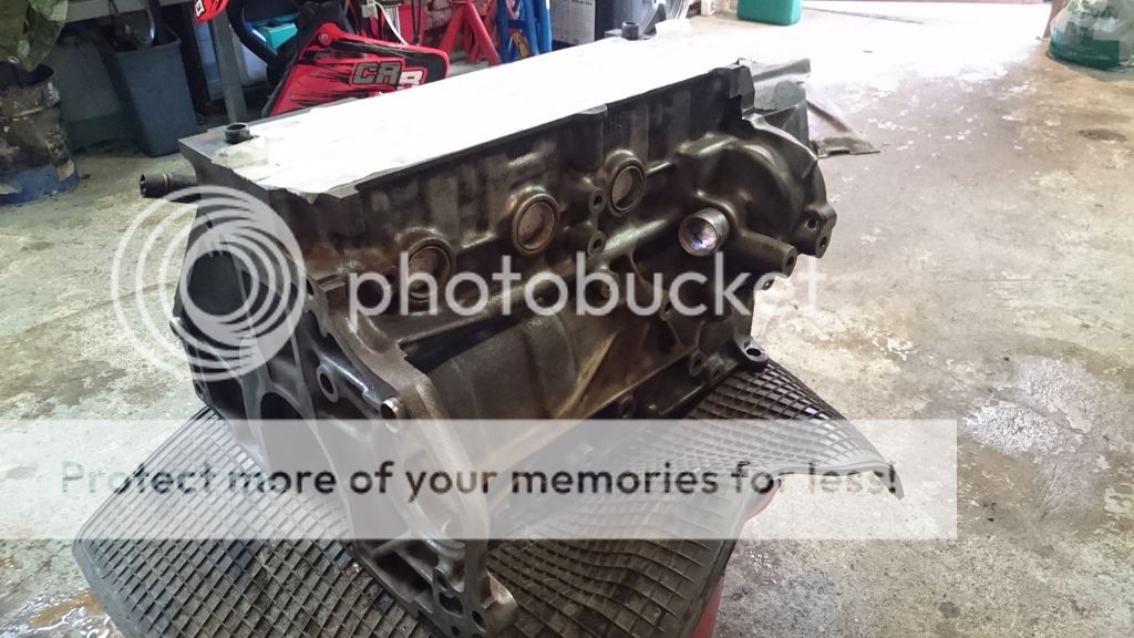

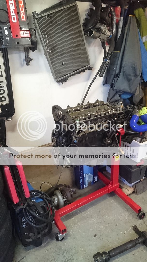

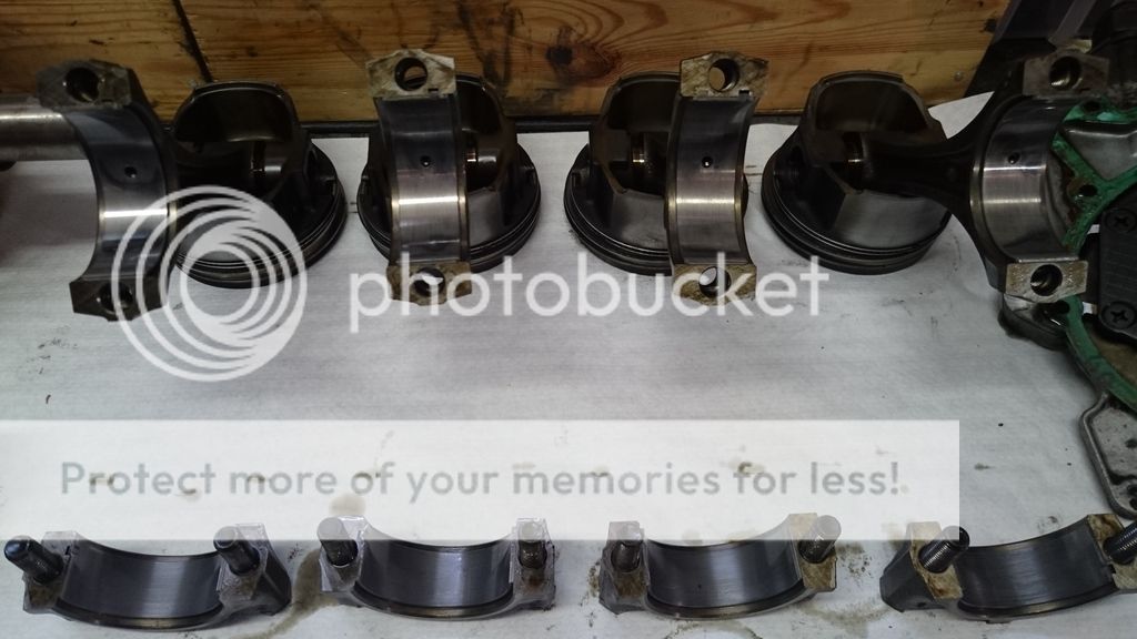

Viikonlopun aikana sain neppailtua koneen auki :P
Kuva
nelospytyn pakopuolella oli tiivisteessä vähä vuodon alkuja
Kuva
-(z)- Sielu
Kuva
Kuva
Kuva
Kuva

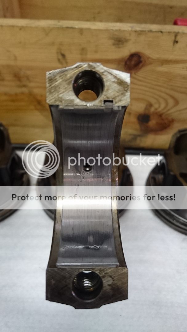

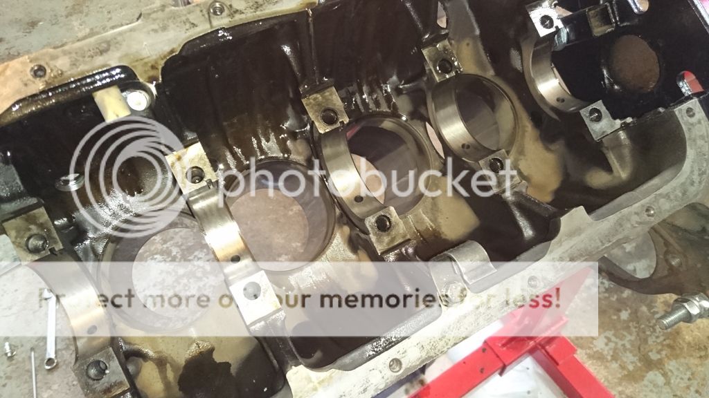

Kahen veivin liu-ussa oli vähä tuommosta kulumisen jälkeä?
Kuva
Ykös ja kakos pytyssä näky tommoset läiskät..(ei tuntunu sormella) kakosessa oli ihan männän helman muotonen. Leikkö tuo pinttymä tullu seisonnan jäljiltä?
Kuva
Öljyruiskut tuli tästä kuvasta mieleen. Missä vaiheessa ruiskuja kannattas alkaa suunnittelemaan? Minkälainen homma tuo mahtas olla..
Kuva
Lohko puhistelun jälkeen :)

Sama kai se ois laittaa ku on purettuna konekki. ei muistaakseni hirviästi ottanu koneistaja lisähintaa ku poraili öljyruutille paikat kun samalla muutaki teki lohkolle

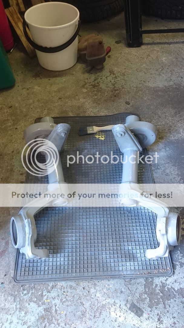

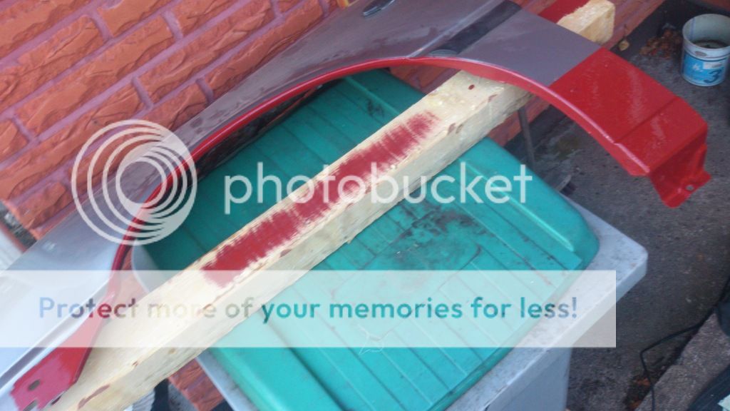

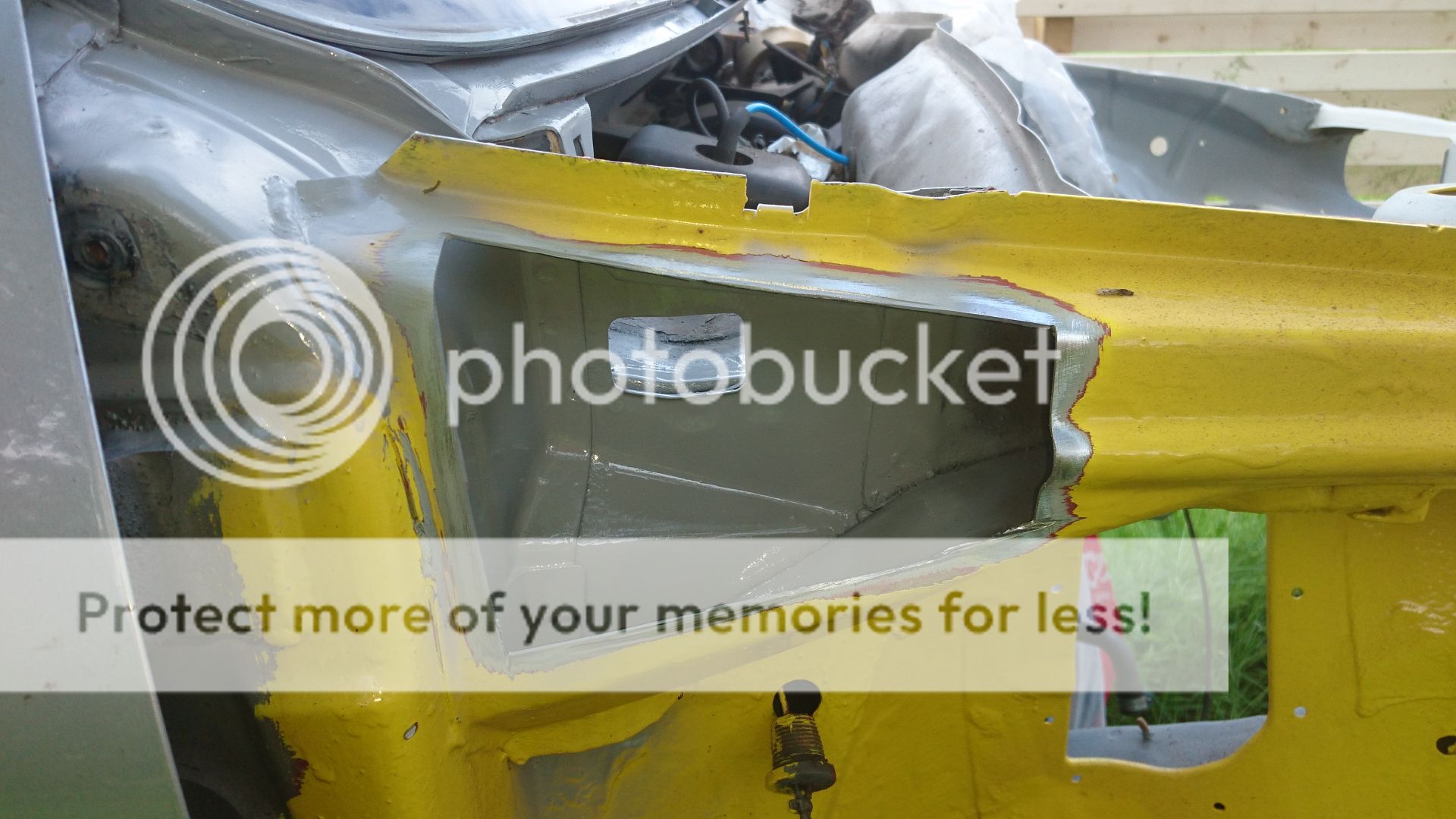

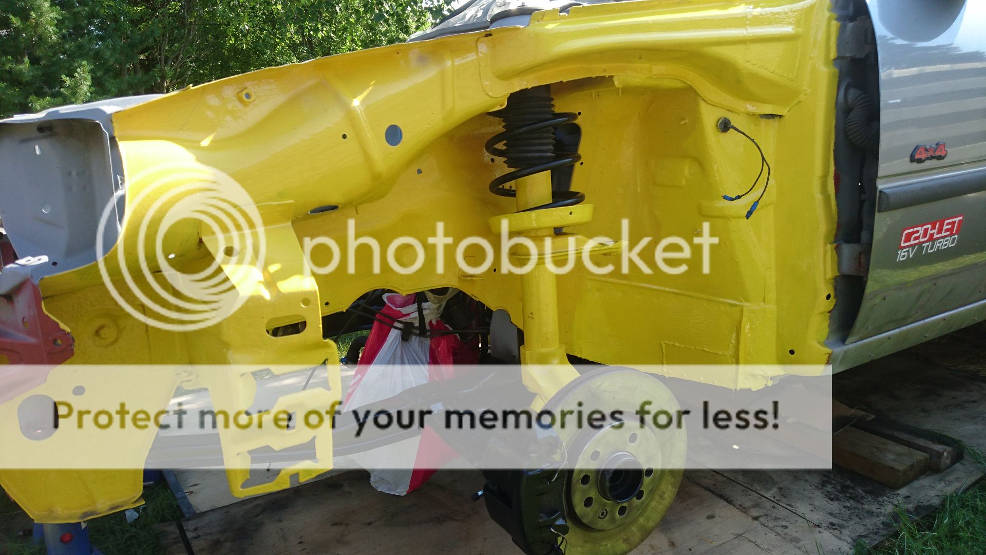

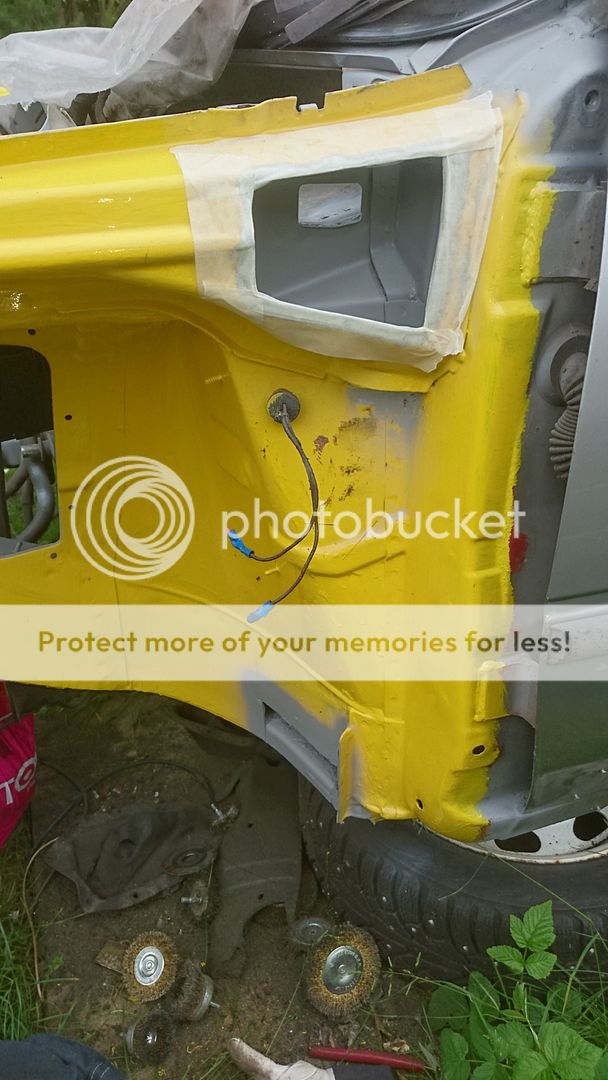

Nyt on pyörän kotelot pesty ja massat raavittu pois, yllättävän tervettä oli pikku paikat alakulmiin ja hapot päälle.. sitte vielä ruostesuoja pohjamaalia ennen räikeähköä pintaväriä :D Käytin myös nuo tuki kotelot auki mut onnekseni siellä oli ihan tervettä peltiä.. messinkiharja porakoneeseen ja pellille jonka jälkeen happomaalit, pintaväri ja lakka sit luukut kiinni. Sauma nyt ois voinu parempiki olla mutta kelpanee minulle :)
Kuva
Kuva
Kuva
Kuva
Kuva
Kuva

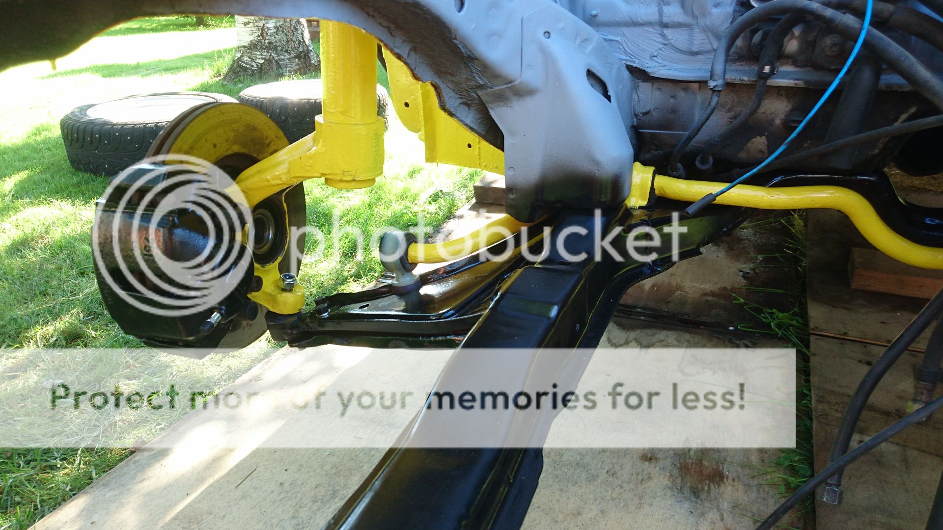

Apurunko ja tolpat sai perusteellisen käsittelyn myös uusia laakereita myöten. Samalla jarrusatulat puhalsin, maalasin ja uudet liu-ut ja tiivisteet
Kuva
Kuva
Kuva
Konehuone ois väriä vaille valmis.. joutunee tänään lähtä kahtelee maalarille värikarttoja :yes:

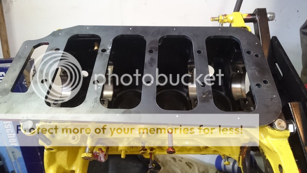

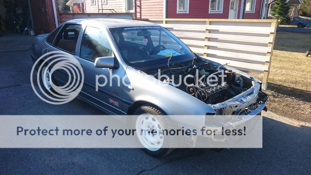

Kun saa konehuoneen maalattua ni asentelee pikaseen hammastangon ni saa pukata vekottimen takasi asfaltille ja pääsee pohjaa alottelemaan seuraavaksi
Vahvikelevy löyty foorumilaiselta ja eilen laitoin tilaukseen Eaglen tarvike veivit :yes: Öljyruiskut ja runkolaakereiden pinnapultit ku saapuu ni pääsis koneistajalle viemään osia
