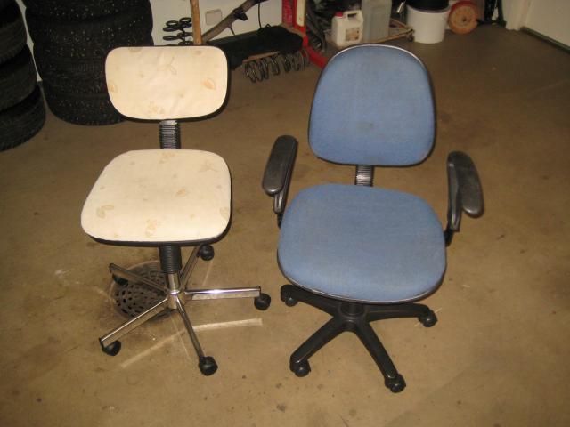

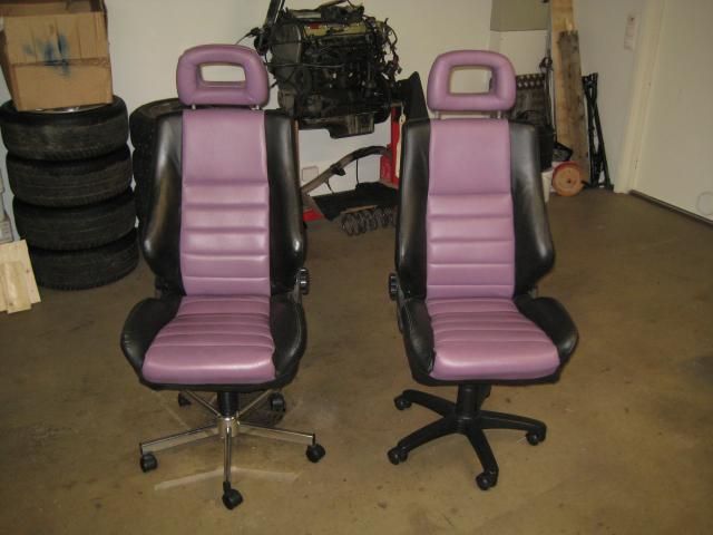

Oli tietty vähän omakin moka kun en maininnut että noi toiset lukemat oli pyörätehoja. Mutta moottoritehot ei ollut tiedossa muutakuin tolla 2.3bar ahdolla niin en jaksanut niitä alkaa arvailemaan. Penkissä vedon jälkeen tauluun tuli aina pyöräteho ja moottoriteho laskettiin siitä. Moottoritehoa ei laskettu läheskään joka vedon jälkeen vaan mulla on niissä penkkiclipeissä ainoastaan pyörätehoja näkyvillä.kosunen kirjoitti:Menin varmaan jossain kohtaa sekaisin, kun puhuttiin pyörätehoista ja sitten moottoritehoista.
Mutta se siitä.
Tylsyyttäni veistelin auton vanhoista nahkapenkeistä talliin lepotuolit:
Kai sitä tarvii pian toi moottorikin avata kunnei oikein muutakaan tekemistä ole

Komeat on jakkaratvectraTBO kirjoitti: Tylsyyttäni veistelin auton vanhoista nahkapenkeistä talliin lepotuolit:
Kai sitä tarvii pian toi moottorikin avata kunnei oikein muutakaan tekemistä ole![]()

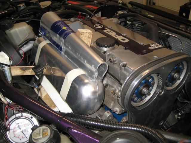

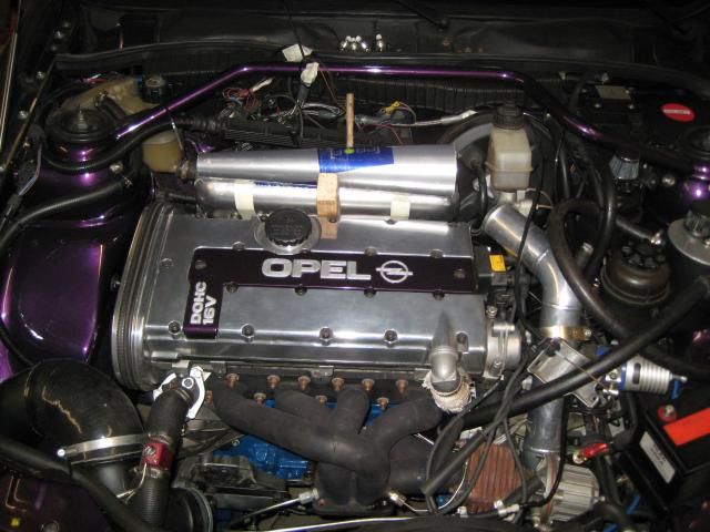

Hiljasta on tämän kanssa ollut. Kampiakselin etustefan vaihdoin joku aika sitten kun se sylki hiukan öljyä pihalle. Edellisen konejumpan yhteydessä en uusinut muutakuin imusarjan ja öljypumpun tiivisteet ja kaikki muu oli vanhaa. Cometiccikin on paikoillaan nyt kolmannen kerran ja hyvin pitää. Ihan paska ja kallis pahvi
No mutta on tässä jotain päivitettävääkin. Talven tylsyyttä tappamaan hommasin tollasen painekotelon ja sitä on nyt vähän soviteltu:
En tiedä tuleeko toi vielä ensikesäksi mutta katotaan nyt. Tarkkasilmäiset huomaa kuvista että ahdinkin on irti ja siihenkin tulee hiukan päivitystä.
Vakio imusarjaa purkaessa huomasin että imukanavien lattioissa oli jotain ihmeellisä punaista töhnää, ilmeisesti jotain viinan jämiä. Bensan kanssa ei koskaan ollut tuollaista ilmiötä

Minkä mittaiset runnerit mahtuu tonne? Itel kans suunnitelmissa tilata toi ellei kaveri mankeloi töis pyöreää mihin tehdään toi tulosuppilo ite...

En oo omastakaa mitään mittaillut mutta jotain 10cm luokkaa ajattelin sinnekkin mahtuvanvectraTBO kirjoitti:Aika lyhkäsetteukka77 kirjoitti:Minkä mittaiset runnerit mahtuu tonne? Itel kans suunnitelmissa tilata toi ellei kaveri mankeloi töis pyöreää mihin tehdään toi tulosuppilo ite...Runnerin kokonaismitaksi tulee noin 10cm virtausrengas mukaan lukien. Pitempiä ei saa kun kotelo ottaa jarrutehostimeen kiinni. Myös laturi on melkein kiinni kotelossa ja konepeltiinkään ei ole kauheasti matkaa. Pyöreä kotelo olisi vienyt enemmän tilaa kuin tuo AMW malli. Myös suuttimien kanssa on melko ahdasta mutta taitaa just mahtua koska on noi lyhkäset EV14 suuttimet. Jakotukki pitää tietysti tehdä uusi.
