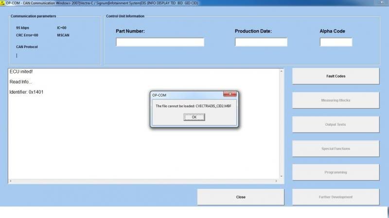

Auttakee ennenkuin mennee hermot! Nyt on palikka joka toimii mun autossa ja kaikki ajuritkin on asennettu toimiviksi. Eli op-com toimii autossa ja kaikki data tulee hyvin koneelle, mutta se mihkä ton periaatteessa ostin ei toimi. Eli ajotietokoneen aktivointi ei onnistu. Tiedän että se onnistuu autossani ja tiedän miten se tehdään mutta tottakai se on ainut paikka mikä kiukuttelee. Tämmösiä tulee ruudulle:

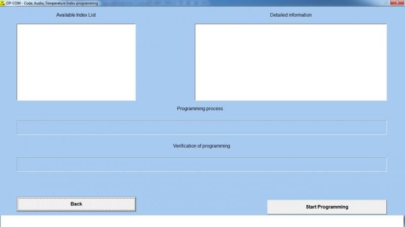

ja sit kun yrittää ohjelmoida niin listat ovat tyhjiä:

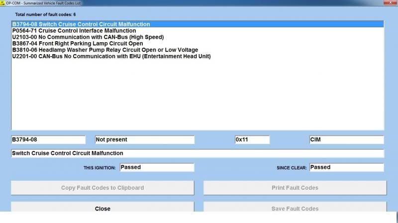

Tästä vielä vikakoodit:

En saanut kuvista selvää, mutta tuo versio ei välttämättä osaa kaikkia näyttöversioita ja niiden aktivointeja.
Tämän kertaalleen todennut C Vectrassa, joka ei tunnistanut näytön ID:tä.
Tuon pitäisi olla uusin piraatti, mitä on saatavilla. Tuo ei ole kuitenkaan uusin op-comin versio, mitä on saatavilla.

Oon kokeillu vanhemmallakin versiolla mutta siinä ei ole edes mahdollisuutta ohjelmoida sitä ajotietokonetta. Uudempi versio taas kuulemma polttaa jonkun komponentin laitteesta. Voisiko johtua siitä et mulla ei oo orggis radioo kiinni? Jollain puolalalisella on ollu sama vika ja googlekäännöksellä huonosti suomennettuna puhuttiin jotain radiosta.

Sullahan puuttuu opcomista tiedosto, tuon ensimmäisen kuvan perusteella.
himpinen
- Viestit: 62
- Liittynyt: 14 Heinä 2009, 00:12
Re: Op-Com vikakoodinlukija
Niinpä. Mutta sielä op-com kansiossa on se tiedosto (puuttuu pääte .mbf) oon laittanut sen tiedostopäätteen ei auta, oon yrittäny ettiä sitä jokapaikasta, ei löydy. Menee hermo.
