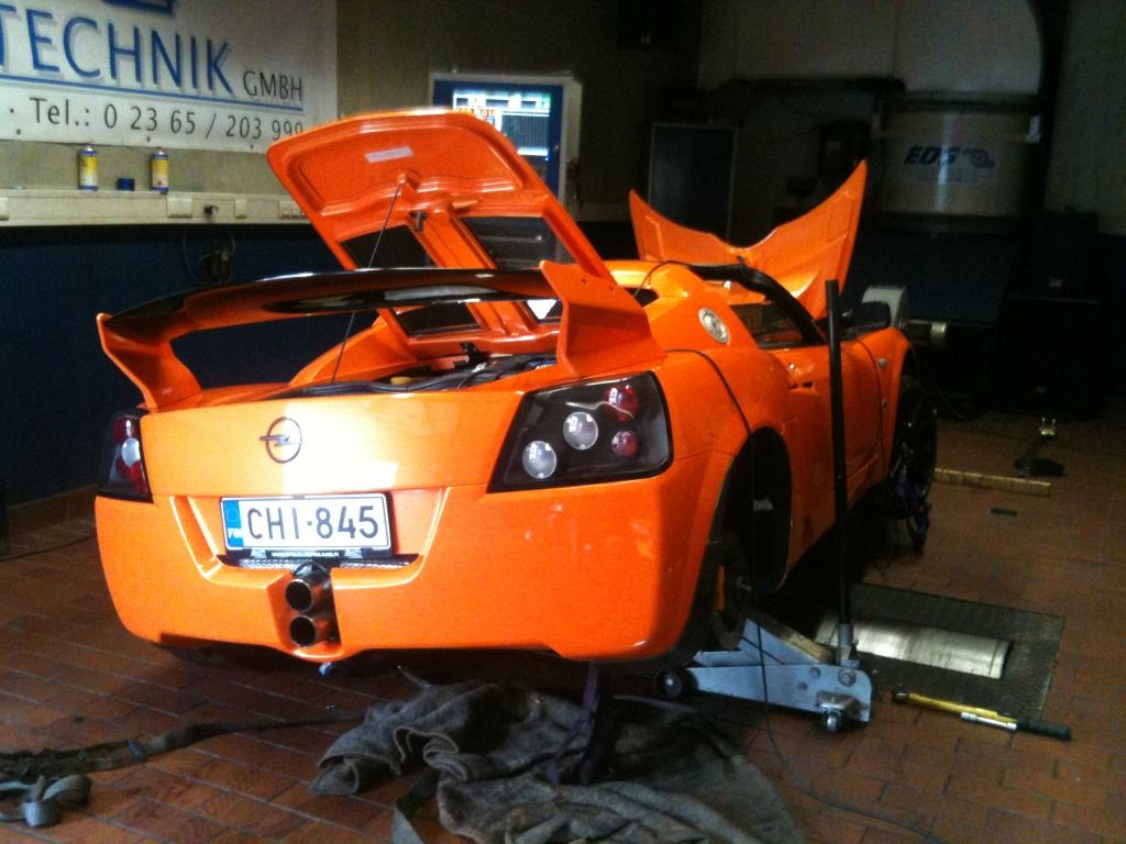

Moottorista vai renkailta? Vastaavat luvut itselläkin haaveissa (moottorista) jos/kun tuo GT ei tee kauppaansa. Pitäis vaa löytää rikas vaimo jostain, että sais säästeltyä rahat muutoksiin...lowcali kirjoitti:Vuotaa yhä vaihteistoöljyä, mutta saatiin vedot tehtyä ennen kuin alkoi kytkin luistamaan. 468hp/525,9Nm.
Re: Speedster 2,0 Turbo, "Rattikelkka" Arancio Borealis.
No niin, nyt on nilkutettu kotiin. Vaihteistoöljyä on sumutettu tasaisesti koko matkalle 1l/1000km tahtia. Kauhean käryn ja erilaisten resonanssivärinöiden siivittämä kotimatka oli kamala. Olisi tehnyt mieli polkea tehokasta autoa, mutta kytkin luisti heti kun ahdot alkoivat nousta. Syynä tuo jatkuva öljykylpy. Toisaalta autosta kuului kummallista räminää jostakin jakopään puolelta moottoria heti kun kiekat nousee yli 3000. Sen verran selvittelin tänään kotona, ettei kuulu moottorista, vaan joku putki tai oheislaite rämisee. Ääni on kabiinissa niin kamalan kuuloinen, etten uskaltanut juurikaan sen 3000 yli kierrättää sen jälkeen kun ääni alkoi kuulua. Epäilin että jakopäässä saattaa olla jotakin löysällä tai irti.

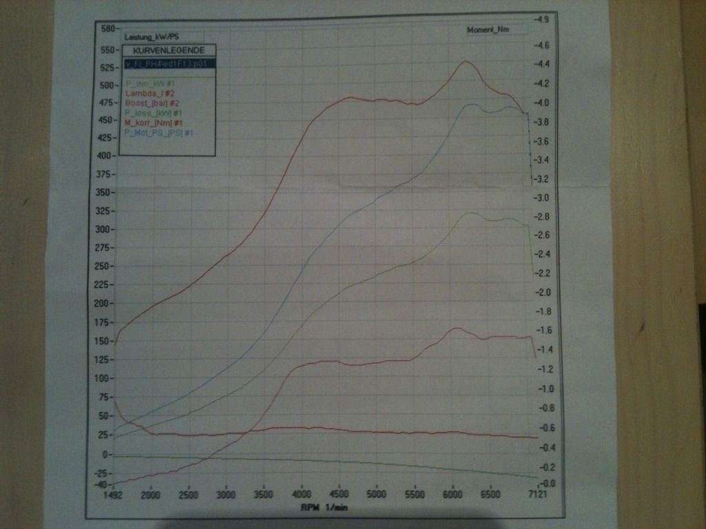

Kierrokset nostettiin 7400 r/min, jolla pitäisi huiput olla noin 270 todellista nopeutta
Käyrä on tarkoituksella loiva 3500 kierrokseen asti, ei tule aasinpotkua mutta tuntuma on, että voimaa tulee ja tulee ja tulee ja tulee..... kuuden tonnin jälkeen alkaa pelottaa ja vieläkin sitä tulee. Käyrän 6200 jälkeen tapahtuva äkillinen notkahdus johtui kytkimen luistamisesta. Schindler kertoi, että kun kytkin pitää, on käyrä nouseva rajoittajaan asti ja nousukulma on sama kuin ennen notkahdusta. Notkahdus ei siis johdu minkään moottorin osan alkaessa ahdistaa -> reserviä on vaikka mihin. Schindler kehui, että on hyväluonteinen ja hienosti kasattu paketti. Sekös meikäläisen mieltä lämmitti, kun on eka ihan ite tekemä kone ja kehuja varmasti tietää mistä puhuu.

1,6 bar max. Että reserviä olis varmasti jonnekkin 550hp:n tietämille vielä alle 2 barin ahdoilla. Itse asiassa tehohuippu olisi ollut hieman ylempänä n.7200 rpm kohdalla, mutta lukemaa ei saatu koska kytkin alkoi luistamaan. Herra Schindler sanoi, että jos kytkin ei olisi luistanut niin lukema olisi ollut ehkä 490 paremmalla puolella. Jätettiin tuohon, ettei vääntö kasva liikaa tuolle F23:lle (mitoitettu 230 Nm:lle).juzze kirjoitti:
Tämä voi olla jo melko mielenkiintoinen ajettava! Paljon oli paineita penkissä?
Alla käppyrä.aksu8225 kirjoitti:nyt alkaa teho/painosuhde olla aika kohallaa.laitaha käppyrä näkyviin tännekki.
