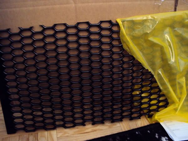

Tilasin maskiin tuollaista muoviverkkoa joka tuli tänään postissa:
Ei kiinnostanut mitään perus "alutuninkiverkkoo" rueta sinne laittelee niin kokeillaan tuollaista. Kävi mielessä että laittasko tuota myös etupuskurin keskiaukkoon mut katotaan nyt. Pitää laitella tässä jotain lisäkuvia kunhan saa osia takas ja kasailtua
Ja joo, ois aikalailla kasassa, eipä tuossa mitään ihmeempää näpräämistä ole mitä ei vois tehdä sitten samalla kunhan saa ensin katsastettua ja ajoon kun kelit lämpenee. Muutaman kk:n tässä talvella nyt ootellu sisustan osia verhoomolta takaisin, mm. kaikki ovipahvit (etuovipahveihin kuiduttelin paikat 6,5" mideille), hattuhylly, kattopahvi, ratti, diskanttipaikat (etuovissa peilikolmioissa) ja sen semmosii on siellä työn alla vielä tällä hetkellä. Lähinnä loppuun kasaaminen on siis enää noita osien odottelua ja paikalleen laittoa.

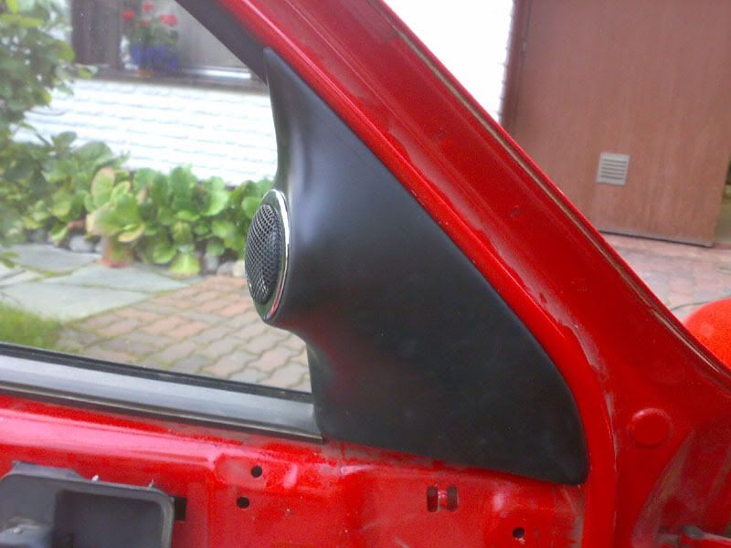

tulikos peilikolmioihin jotain erikoista? siis kuitupahkaa disseille tms.?

^ Juu kuidutin niihin paikat disseille, nahkaverhoilu tulee sit päälle. Melko samantyyliset tein kun edelliseenkin vectraan eli siis tuollaiset.

Olisko jotain vinkkiä/ohjeita antaa miten teit nuo? pitäis C vecuun kans tehä mut vähän on sormi suussa...VecculiOoppeli kirjoitti:^ Juu kuidutin niihin paikat disseille, nahkaverhoilu tulee sit päälle. Melko samantyyliset tein kun edelliseenkin vectraan eli siis tuollaiset.

^ Itse olen tehnyt noita silleen että ensin leikkaan esim. vanerista sopivan kokoiset renkaat johon disset menee, ne sitten tukien avulla (vaikkapa puutikku tai mitä nyt mieleen tulee) kiinnitetään kuumaliimalla sopivaan asentoon peilikolmion päälle. Seuraavaksi venytetään tarkoitukseen sopiva kangas (sukkahousut toimii hyvin
) koko komeuden päälle ja niitataan/liimataan se sinne takapuolelle kiinni että pysyy muodossaan. Sitten kangas kastellaan hartsilla ja kun hartsi on kovettunut niin vahvistetaan tarvittaessa kuidulla sisäpuolelta, ulkopuolelle tarvittaessa kevyt kittaus riippuen siitä maalataanko vai verhoillaanko osat. Jotenkin tuohon tyyliin oon ne tehnyt

^^ Savi toimii kanssa tollasissa pienissä jos haluu muotoa mihin vaimon sukkikset ei taivu

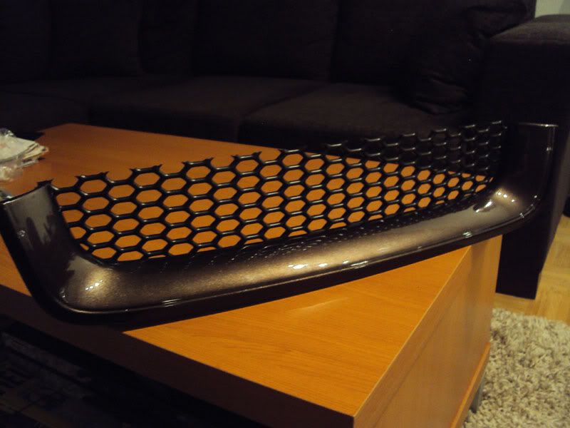

Oli tosta maskista aiemmin puhetta niin tuollainen siitä tuli:
Vectra A V6
Corsa E OPC
Cupra Born
Corsa E OPC
Cupra Born
Re: Vectra A V6 ~VectorPrime~
Mistä ostit tuon verkon? Ite ostin jostain "mopoauto" kaupasta, länsi suomesta, maksoi jtn 25e, 35cm*100cm pala.
