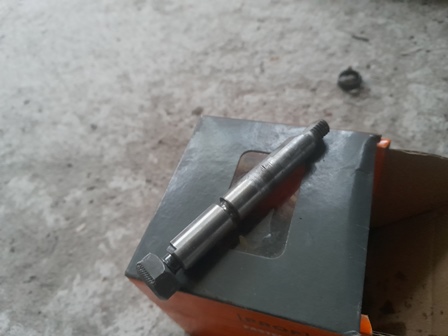

Nähtävästi tuo jenkeistä tilattu työkalu vaan ei sovellu Omegan 4L30E-lootan siirätäjänstefan irroitukseen. Muokkausten jälkeenkään ei sillä saanut otetta stefasta. Edelleen kyselen niiltä jotka tuon vaihtanu joskus, että kuinka olette sen pois saaneet ja millä työkalulla? Ja mahtuuko siirtäjänakselin kokonaan nyppämään pois jos irroittaa ensin lootan ö-pohjan? Tarkoitus siis yhä tehdä homma lootan ollessa autossa, jos ylipäänsä mahdollista?
Motonetisti
Viestit: 618
Liittynyt: 19 Elo 2014, 10:18
Re: Omega B2 3.0 V6 Executive -01, harrasteautoksi
Viesti Kirjoittaja Motonetisti »

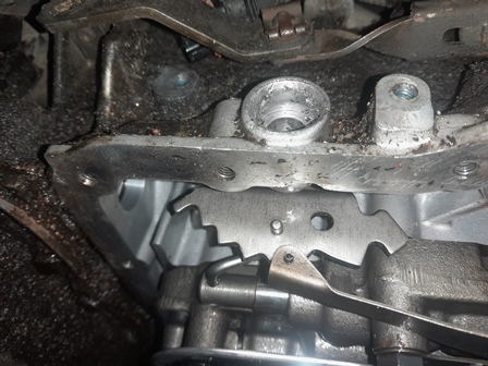

Kuinka ollakaan akseli irtosi ulospäin ihan sujuvasti, kun purki eka ö-potan ja availi mutterin sisäpäästä. Sittenpä se stefan sai ulostettua:
Olipahan luokattoman pitkä tappelu yhden kusisen tiivisteen takia :lollis:
Ilman taisteluarpia tästä ei tosin selvinny aiempien viikkojen rähmimisten jäljiltä, mutta jos ei nyt enää vuoda rempan jälkeen lattialle asti niin kelpaa mulle :D Näyttää sitä paitsi että myös ö-pohjan tiivisteet on kussu ehkä jonku aikaa, mutta nehän menee myös vaihtoon tässä, joten ehkä saa 2/3 vuodoista korjattuu :lol:
