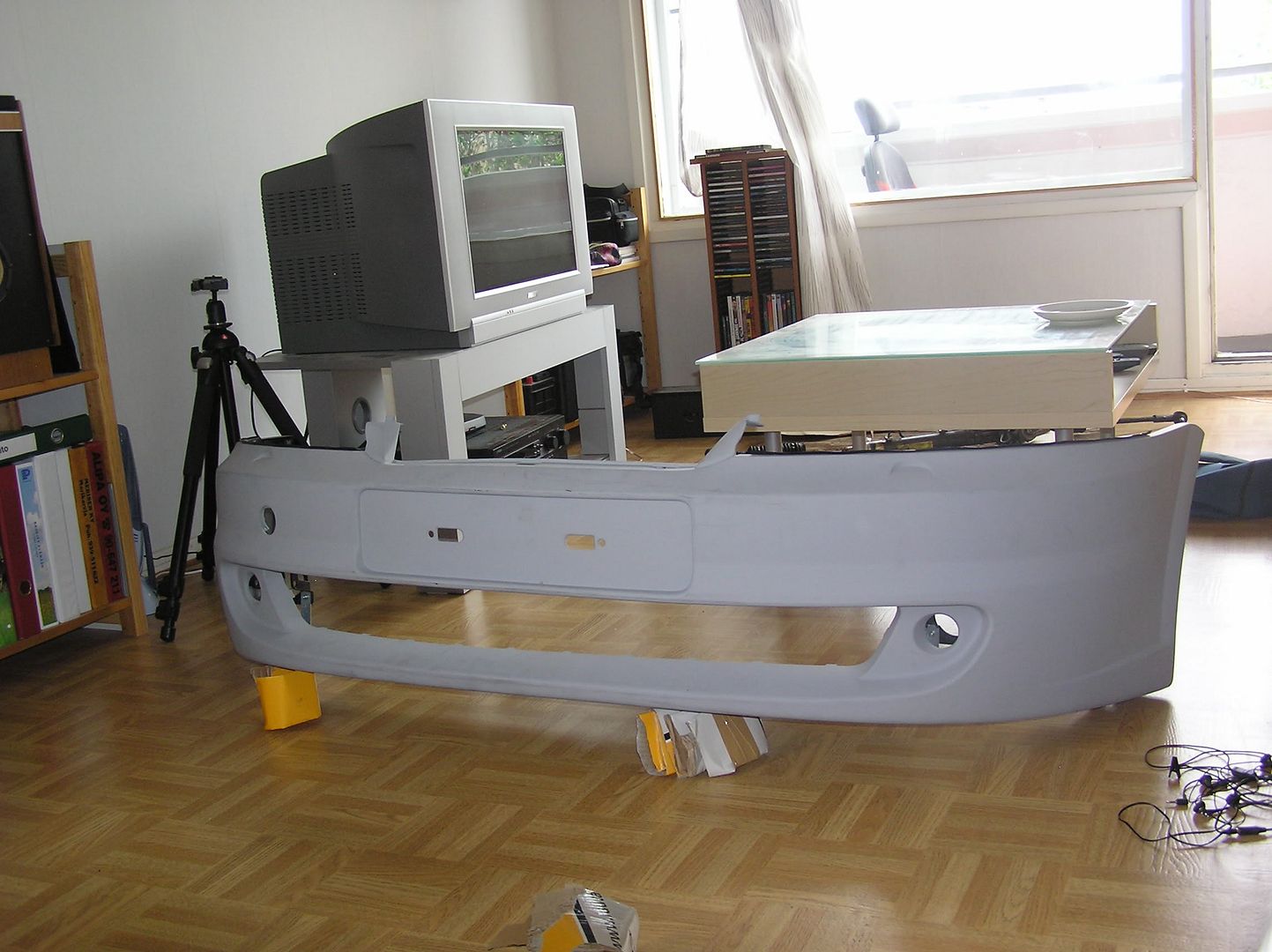

Boah:n V6 Vectra B (Kuvia puunatusta imusarjasta)
Opelin Sport-mallinen puskinhan siinä, jota tosin ei löydy Suomessa myydyistä sporteista. Saksassa tuo on ilmeisesti kuulunut sport-varusteluun.

Onpas kieltämättä näpsäkkä puskuri.

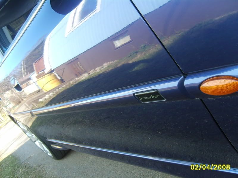

Samasta paikkaa siis ostit listoihin ne merkit, millaiset mahtavat olla ja hinta?
Nimenomaan, kansa tahtoo tietää. Vaikka en ole ostamassa samanlaista niin kiinnostaageesiii kirjoitti:No mistäs moisia puskimia löytys ja mihi hintaan?

Listojen merkit on tuommoset ja hintaa oli merkkiliikkeessä jokunen euro.
Maskin hinta reilu satku.

Uutta puskuria odotellessa pitää esittää kysymys arvon raadille: Pistänkö tuohon pesurit vai en. Puskimessa on pesureille aukot, autossa on pumppu lamppupesureille. Periaatteessa valitsen mieluiten helpoimman tavan eli varmaankin hommaan pesurin suuttimet ja vähän letkua. Ei huvittaisi ruveta niitä reikiä peittämään, puskuri kuitenkin pohjamaalissa ja en ole ennen tehnyt mitään vastaavaa hommaa.
Puskurin maalaus on muutenkin kysymysmerkki. Löytyisiköhän täältä joku Turun seudulla asusteleva, joka voisi sopivaa korvausta vastaan tuohon ruiskaista punaista väriä päälle?

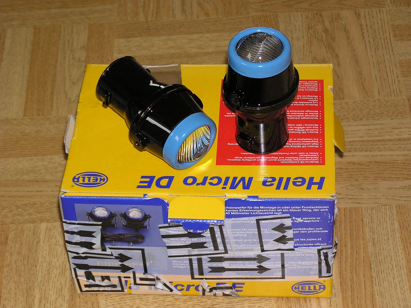

Tuli haettua Matkahuollosta reilun kokoinen paketti. Sisältä löytyi tälläistä:
Saas nähä koska puskuri saa väriä niskaansa. Pitäisi tuohon myös joku verkko kehitellä tai koittaa hankkia se alkuperäinen. Mitään alumiini- tyyningverkkoa ei todellakaan ole tulossa.
Puskurin lampunpesimien kohdalla ei onneksi olekaan reikiä vaan vain upotukset. Ehkä nuo vielä jaksaisi peittää.
Hellan sumarit vaikuttavat melko laadukkailta. Ei ihme että nuo ovat varmaan vähän eri hintaluokassa kuin jotkut Depot. No saa nähdä jaksanko edes piuhoja noihin pistää paikalleen kun tulevat olemaan ihan sumariaukkojen peittotehtävissä. Toisaalta sumarien pitää toimia jos sellaiset on, muuten tulee merkintä katsastuksessa.
