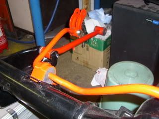

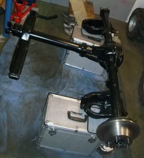

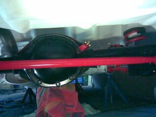

Taka-akseli ja tukivarret tulivat pulverimaalauksesta. Taka-akseli maalattiin kahteen kertaan, ei ollut ensimmäisellä kerralla tullut väriä ihan riittästi nurkkiin. Nyt on hyvä ja maalia riittävästi ja luulisi kestävän seuraavat 15-vuotta..

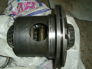

Samalla tuli tutustuttua ZF:n ison lukon yms anatomiaan ja laskettua vanhat öljyt pois. Olihan ne vaihdettu viimeksi 80-luvulla joten kai se oli jo aikakin. Minullahan tuo ei ole ikinä ollut auki. Mitä öljyä tuossa perässä kannattaa käyttää?
Simo valaisi noiden murikassa olevien merkkien merkitystä ja selvisi mm. että on 3.67 välityksellä. Tallikaverin hyllystä löytyi myös yksi ylimääräinen Opelin iso lukko. Oli ollut menossa kymmenen vuotta sitten johonkin ralli C-Kadettiin, mutta oli jäänyt hyllyyn. Realisoimme sen oitis ja päätyy tuohon keltaiseen R6-Mantaan jossa Mantan oma pikkulukko.

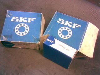

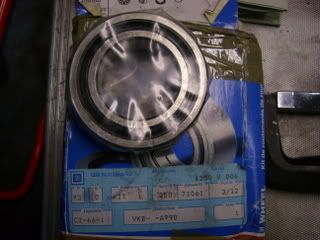

60/70 foorumilta löytyi yksi alkuperäinen takapyörän laakeri tivisteineen ja lukkorenkaineen. Ei noissa vanhoissa mitään vikaa ollut, mutta samallahan nuo vaihtaa tuorempiin. Alkaa olla aika kiven alla nuo laakerit.

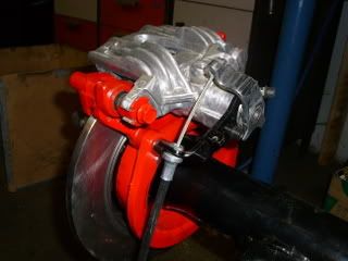

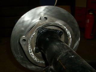

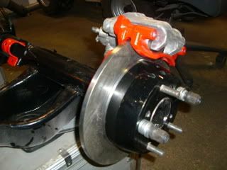

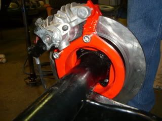

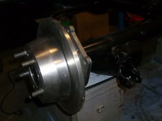

Takalevyjä, satuloita sekä sovitteita tuli soviteltua. Millin heitto oli satuloissa levyn keskelle. Saa hyvin korjattua prikalla. Sovitteet lähti hitsauksen jälkeen (yllätys yllätys) pulverimaalauksen. Lisäksi tuli maalattua tuon Vectran levyn ulkoreuna jottei se heti ruostu.

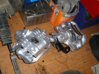

Astran takasatulat oli huilinut maalauksen (ja helvetillisen hinkkaamisen) jälkeen pahvilaatikossa. Eipä ollut sitten ilmausruuvit yms paikoillaan ja nestettähän noissa oli ollut sisällä. On sitten mukavan ryppyiset nuo satulat.. Täytyy hakea maalinpoisto ainetta ja ottaa sitten kaikki maalit pois. Saa jäädä itse satula alumiinille ja maalaan ainostaan tuon kehikon jossa palat kiinni. Se on ihan valurautaa. Kehikosta joutui pikkusen niistämään pois ettei ota sovitteeseen kiinni.

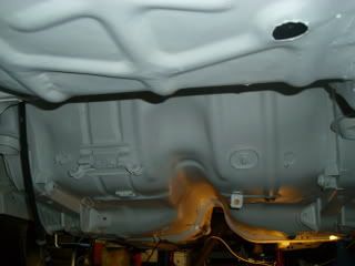

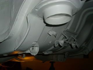

Kiitos, antaa motivaatiota. Välillä kyllästyttää tuo hinkkaaminen.. Eilinen tuli oltua Mantan alla 12-tuntia ja yllätys, hinkkaamassa. Pohja tuli hinkattua ja sai uuden maalin.
Adapterit tuli pulverimaalauksesta. Aiemman 45 asteen kulman lisäksi noihin adaptereihin porattiin toiset neljä reikää. Saa jatkossa kääntää mielen mukaan 45 asteen välein. Adapterit kun tulevat laakerin ja vetarin väliin, niin ei viitsi heti purkaa (ja hommata uutta laakeria) jos satuloiden kulmaa haluaa muuttaa. Hyvää ainetta oli tuo Nitromorssi, lähti maalit helposti pois satuloista. Alumiini jää nyt alumiinille ja ainoastan palojen kehikko maalattu.
Perään tuli kasattua kaikki tukivarret yms, ei vielä kerinnyt nostaa paikoilleen.
Lukkoperään pitäisi laittaa öljyt.... Tooommiiiii, kaivappa Metro-Autosta mulle valmiiksi Omegaan tarkoitettua lukkoperäoilia ja lisä-ainetta. Tulen hakemaan ensi viikolla

Laita sinne teboilin lukkoperäöljyt...pitäis toimia paremmin kuin opelin omilla. Näin mulle joskus opasti eräs vanhan liiton korjaamopäällikkö joka oli opelilla töissä jo silloin kun itte vielä leikin hiekkalaatikollamikkis kirjoitti:
Tylsää hommaahan tuo hinkkaaminen ja hierominen on mutta eipä ole tässäkään autossa mennyt hukkaan. Hyvä tuppaa tulemaan
Kokeilemisen arvoinen juttu tuo Teboilin öljy, kiitos tipsistä!

Laakerit tuli taakse hommattua 60/70 voorumilta. Sattui laakereissa sitten olemaan sama vuosikerta kuin itse autossakin
Taka-akseli tuli laitettua paikoilleen. Tämä on kieltämättä hinkkaamisen jälkeen aika kivaa hommaa. Kyllä se välillä li hukassakin.
